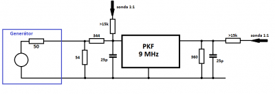

ďakujem za odpovede, takže podľa obrázku?
Pomerové meranie je asi najlepšie, keď vidím, čo je na vstupe aj na výstupe. Ide len o to prispôsobenie. Čítal so mnejaké príspevky, že ten filter je citlivý na neprispôsobenie.
Odpor 15K v spojení s kapacitou sondy 100pF má zlomovú frekvenciu už na 100 kHz. Na 10 MHz bude útlm už 40 dB. Keď nastavím dostatočne veľké napätie na generátore, tak by som to mal s prehľadom zmerať. Dovolený výkon na PKF je podľa katalógu 10 mV. Keď na jeho vstupe bude 1V, tak by to mal prežiť a bude to aj dostatočné napätie pre sondy (po zoslabení článkom 15K-100pF).

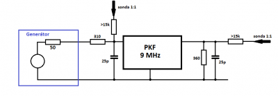

Tak som si to pripravil a odskúšal na domácom generátore. Upravil som schému - do vstupu som dal iba sériový odpor 310Ω. Sondy pripájam cez 20 k. Kondenzátory 22 pF. Cez týždeň to odmeriam na presnom generátore.
Doplňujúce otázky:
- červená značka na puzdre fitlra znamená výstupnú stranu?
- má zmysel použiť kapacitný trimer na výstupe namiesto pevného 25 pF? (má rozpyl kapacity na výstupe veľký vplyv?) - overím to pri meraní
- je potrebný aj 25 pF na vstupe? V katalógu sa píše o zaťažovacej impedancii 360 Ω || 25 pF, nie o impedancii zdroja
- dtto pre odpor - musí byť aj odpor zdroja nastavený na 360 Ω?
Očakával by som, že filter má symetrické zapojenie vzhľadom na vstup/výstup, ale tá červená značka naznačuje, že to tak nebude. V AR sa píše, že pri obrátenom filtri sú výsledky podstatne horšie. Ergo kladívno, možno je zbytočné a nesprávne riešiť impedanciu zdroja na 360 Ω || 25 pF

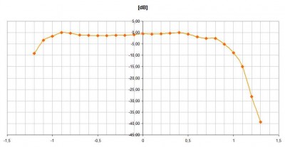

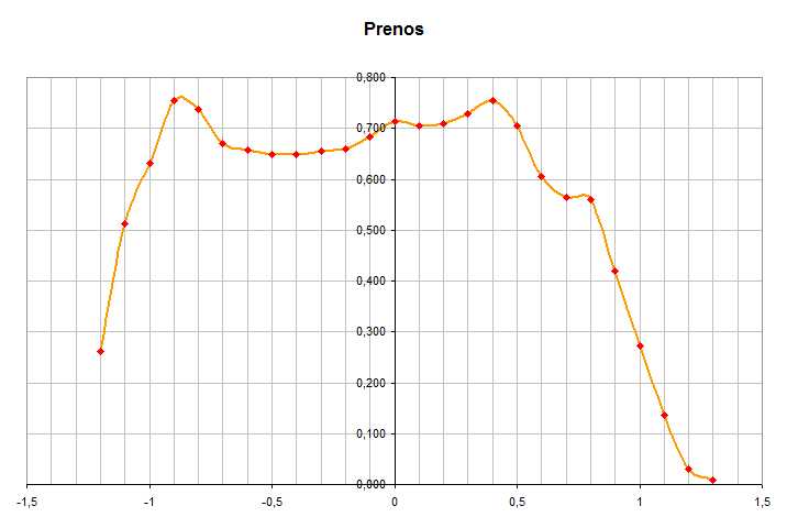

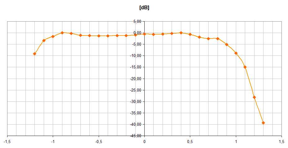

PKF som premeral. Je málo posunutý (asi o 100 až 150 Hz smerom dolu) a myslím, že svojmu účelu ešte poslúži. Šírka pásma pre pokles o 3 dB je 2 kHz a to je v tolerancii podľa katalógu +-250 Hz. V podstate táto tolerancia pokrýva aj tú zistenú nesymetriu.
Cez víkend zamontujem do komunikačného príjímača. Prikladám krivky.
