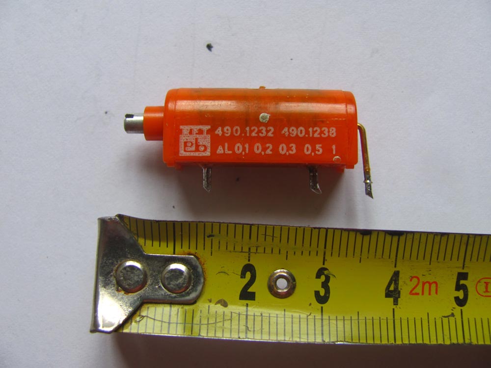

Z jednoho starého NDR měřáku jsem kuchnul pár těchhle víceotáčkových trimrů. Jeden jsem rozebral, je v něm nosný drát omotaný odporovým drátem a to celé ve spirále, po které běhá jezdec, tedy podobná konstrukce jak Aripot.
Dá se někde dohledat DS s parametry?

Našel jsem jen, že se vyráběly v hodnotách 47 Ω až 27 kΩ s linearitou 0,1 až 1 %, v délkách 32 nebo 38 mm.
Tečky na obou stranách pouzdra značily hodnotu a odchylku od linearity.

Dík, tohle celkem stačí.
