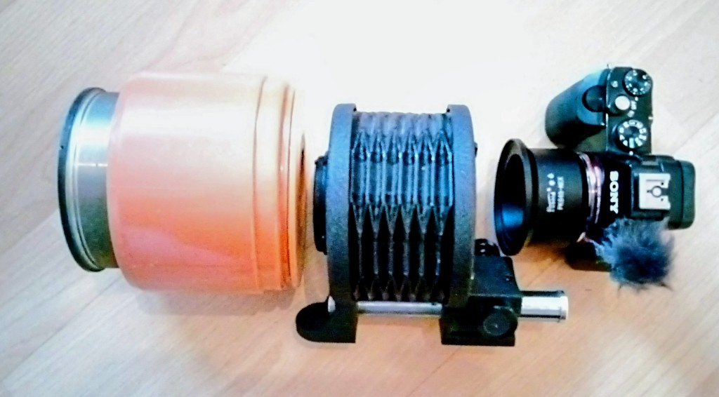

Čaute. Nájde sa takáto farba určená priamo na PVC. Nie len nejaký univerzál na plasty. Potrebujem istotu, že to bude držať, nebude sa šúpať, najlepšie ak to vnikne do štruktury PVC ... Ďakujem.

Ide o PVC rúru a farba bude plniť optický účel stmavenia ako vo vnútri tak estetický aj vonku. Nerád by som aby sa farba vo vnútri menila na prach a usadzovala sa na senzor a šosovku.

Jedno z řešení je třeba vylepit ten tubus zevnitř černým sametem - aspoň tak to dělávali staří fotografové, co ještě fotili aparátem typu "bednaflex" na velký skleněný desky ... Proč by řešení z historie nemohlo fungovat i v době moderní?

Nebo nějaká matná černá fólie z reklamky.

Tie stále majú istý odlesk.

Smršťovačka velkého průměru navlečená zvenku na trubku, ohřátím horkovzduškou se zmenší její průměr a přilne na trubku (= zasmrštění). Hladký a celkem odolný povrch (a barvy netřeba).

Ufff taká veľká asi nebude na trhu. Teda ešte som nevidel. Ale bolo by to dobre riešenie.

Dělají se až do průměru 300 mm před smrštěním, možná i víc.
