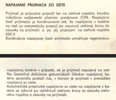

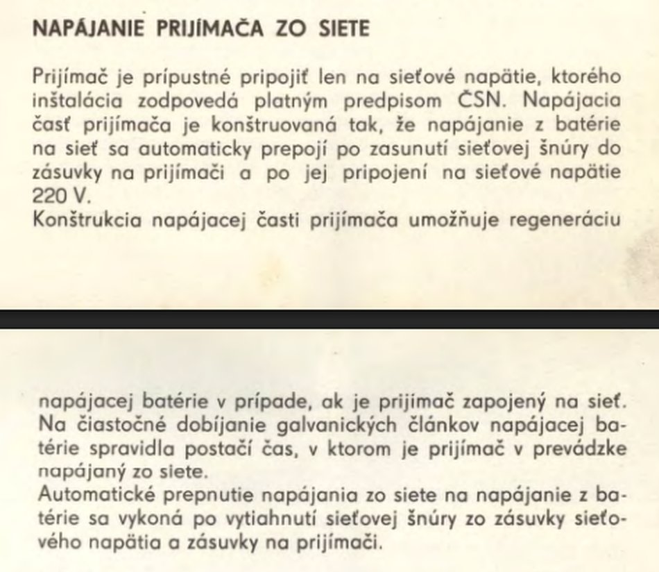

Mám dotaz na rádio DOMINO. Pozerám do schémy, a uvažujem či nabíja batérie keď je pripojené do elektriky, alebo na čo je tam R51? Osádzal sa alebo je to chyba v schéme? Takto to vyzerá že zo zdroja išlo 9,1V do batérií. To boli kedysi batérie ktoré sa dobíjali aj keď nabíjacie neboli?

#2 Příspěvek od ok1hga »
popis napájení v návodu . . .
. . .jestli to tak opravdu bylo si už nepamatuji, už je to dlouho a nikdy jsem tam ty baterie neměl, hrálo se pořád jen na síť.

#3 Příspěvek od houmr »
Ano bylo to tak a fungovalo to. Měli jsme ho v kuchyni, na síť byl lechce slyšet brum, a klasický články to fakt trochu dobíjelo.
