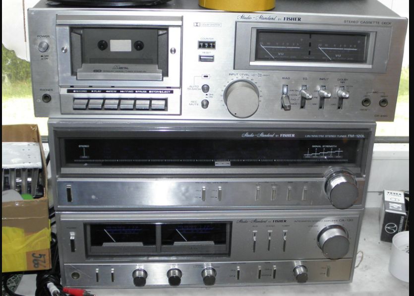

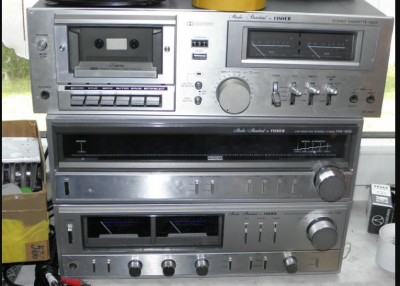

nebo https://vi.aliexpress.com/item/1005008465393752.html
Mám stejnou úchylku, pořídil jsem FISHERa, viz foto.

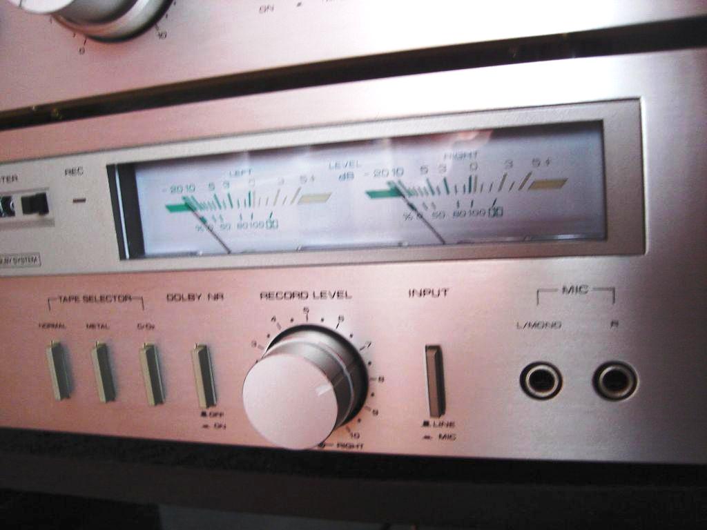

Pěkné ručkové dvojměřáky rovněž zde, implantoval jsem do
TW44 připojené na výkonové (repro) výstupy, neměří sice
prakticky nic jen se hejbou v rytmu muziky ale podsvícené
dvěma žárovkama vypadají dobře...

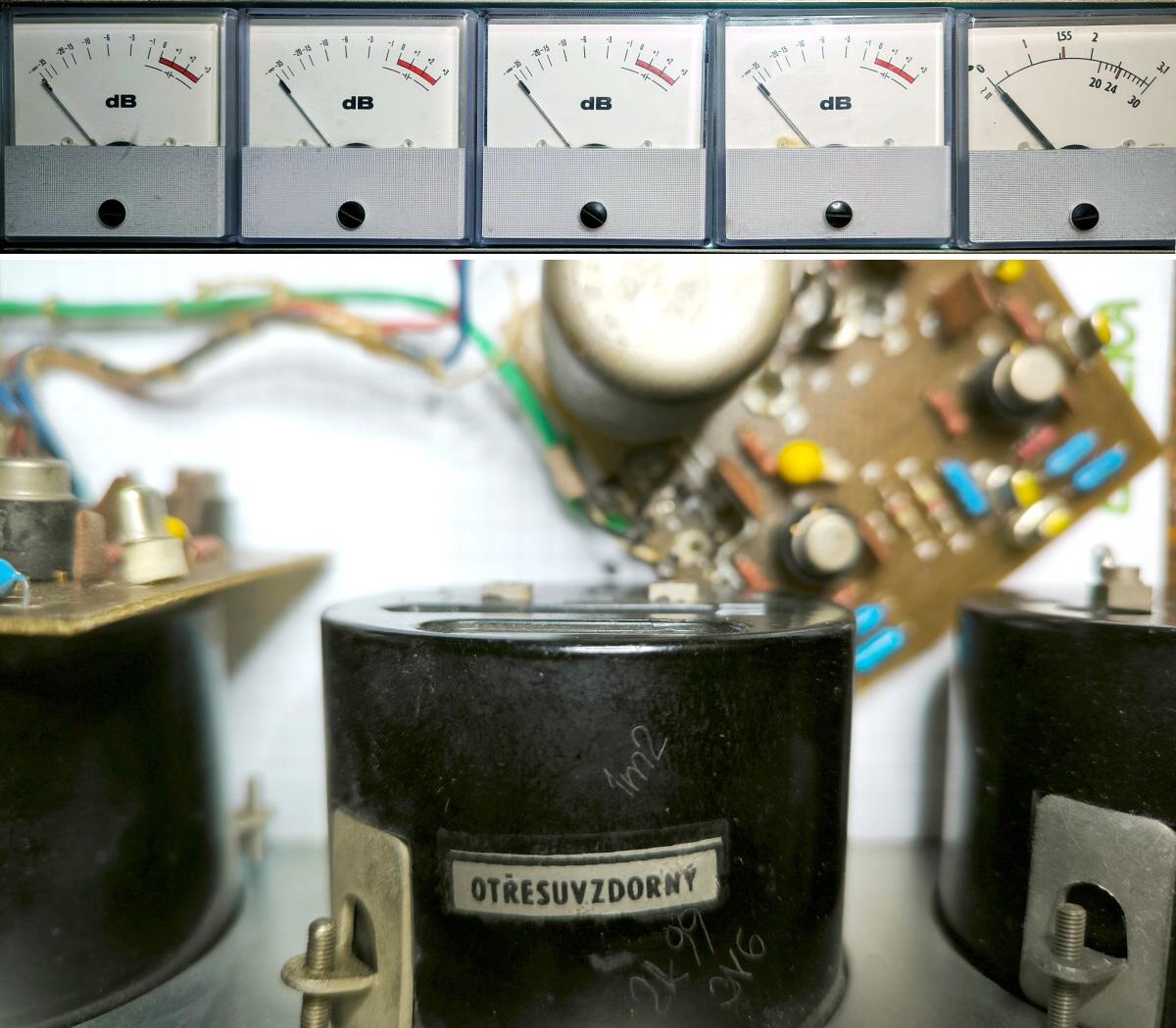

MP120 má skutečně příliš velkou setrvačnost systému.
Ale taková otřesuvzdorná MP80 se normálně používala v rozhlasových ústřednách jako VU-metr, na indikátor špiček rychlostí náběhu zrovna neměla, ale v těch ústřednách šlo hlavně o to, aby při prolínání ukazovala VU, čili přibližně vnímanou hlasitost, výsledný dojem pro posluchače byl pak přirozenější.
Použitá měřidla jsou voltmetry s vestavěným předřadníkem (v katalogu neuvedené), citlivost na plnou výchylku 3,6 V, celkový vnitřní odpor 3 kΩ.
Údaj 0 dB ukazují při 2,6 V.
Ale vzhled mají spíše průmyslový, či laboratorní, není to design, který by se líbil u domácího audia. Ovšem v těch ústřednách vypadaly ty měřáky skoro nepatřičně (vedle špatně slícované a brzy otřískané plechařiny byly pímo krásné).

Nevím nevím proč tam tenkrát vložili ručkové měřáky jakože ledky
už vynalezené byly (1982-84) no a paralelní tuner, zesil sestavy LED
indikaci používal, měl. Asi se to klientům líbilo víc, neslo jakýsi punc
studiové pseudoprofesionality nebo co...:(
