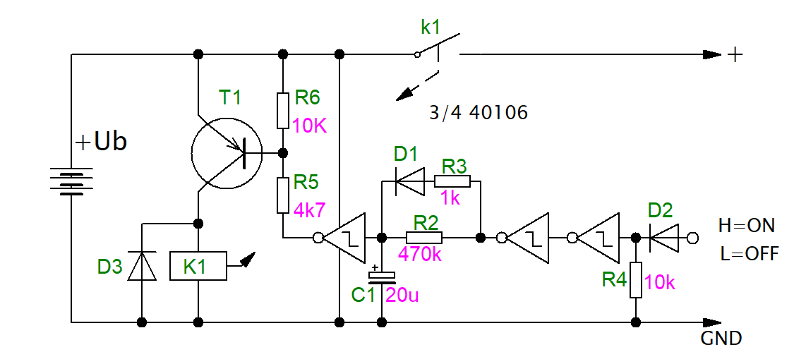

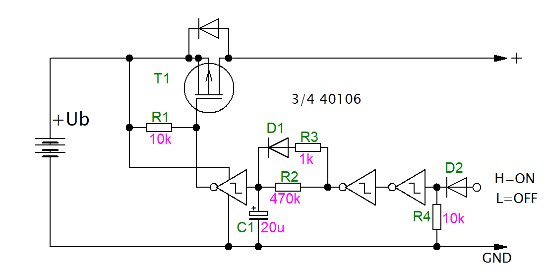

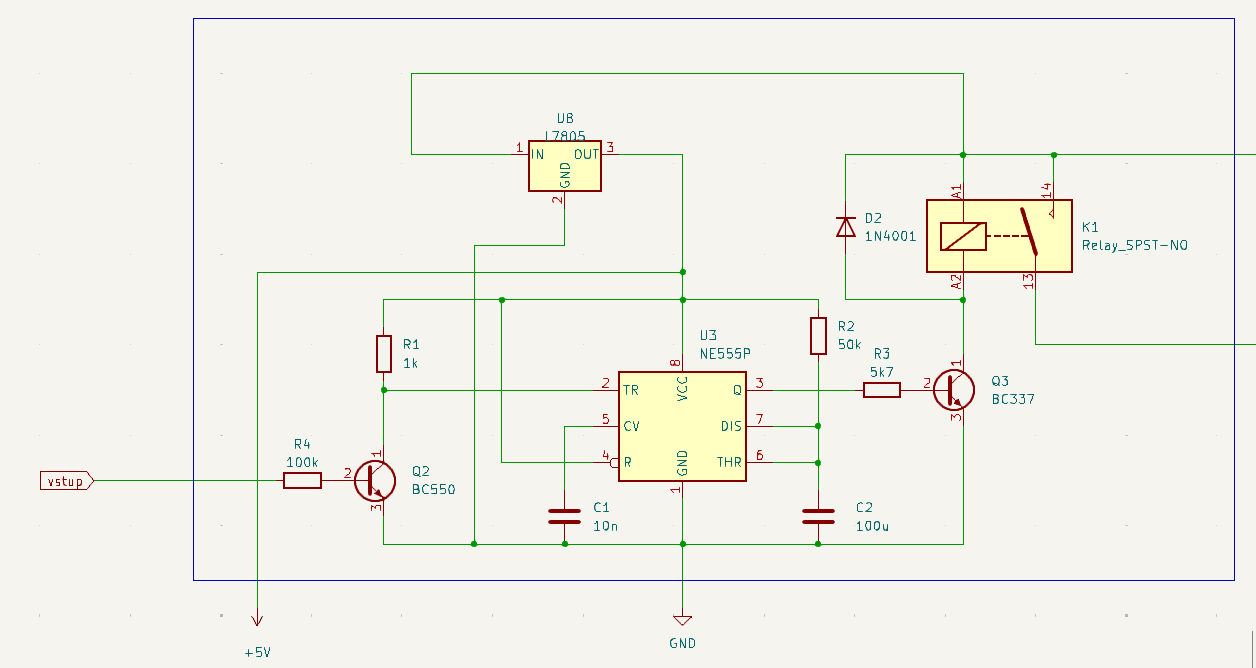

potřebuji oddálit vypnutí relé nezávisle na řídící elektronice (zatím arduino).
Relé bude sloužit jako odpojovač 24V akumulátoru a nechci aby odpadlo kvůli případnému restartu řídící elektroniky, takže oddálení v řádu vteřin.
Napadla mě 555 ale ta interval spouští už při náběžné hraně řídícího pulzu.
Dík za rady a nápady.

V tom druhém případě by obvod totiž ztratil napájení až po vybití akumulátoru, protože ho drží připojený k plusu napájení.
A, pokud jde o spuštění obvodu: to je takový problém invertovat vstupní signál a pak pro vstup TRIG ten signál upnout k plusu a přes kondík zderivovat?
Mimochodem - bez té derivace je nesmysl hovořit o spuštění hranou. V tom tvém zapojení se spouší jednoduše úrovní.

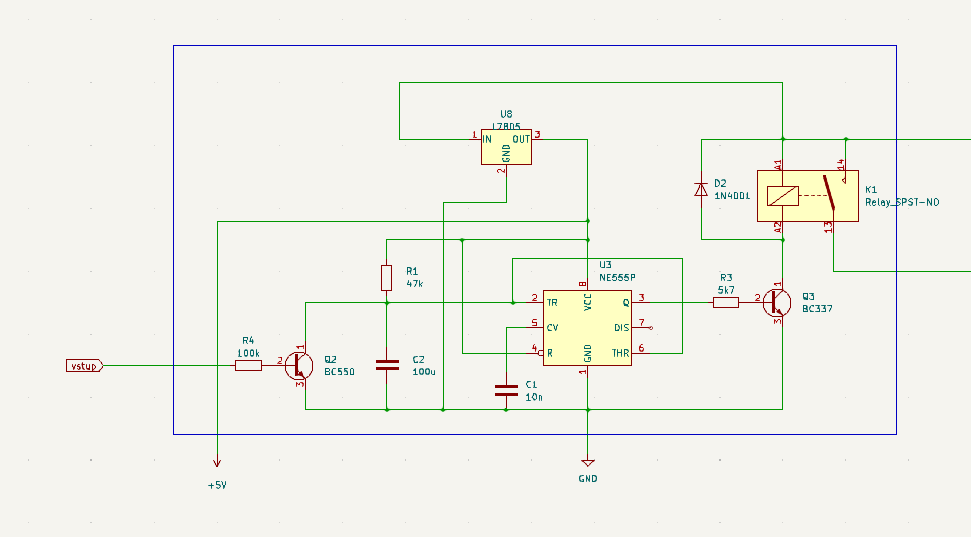

Potřebuji aby odpadlo se zpožděním po ztrátě ovládacího napětí 5V. (vstup)Hill píše:To relé má přitáhnout jen na těch 5,5 s (± tolerance součástek), nebo je přitažené celou dobu a potřebuješ zpozdit jeho odpadnutí po ztrátě napájení?
