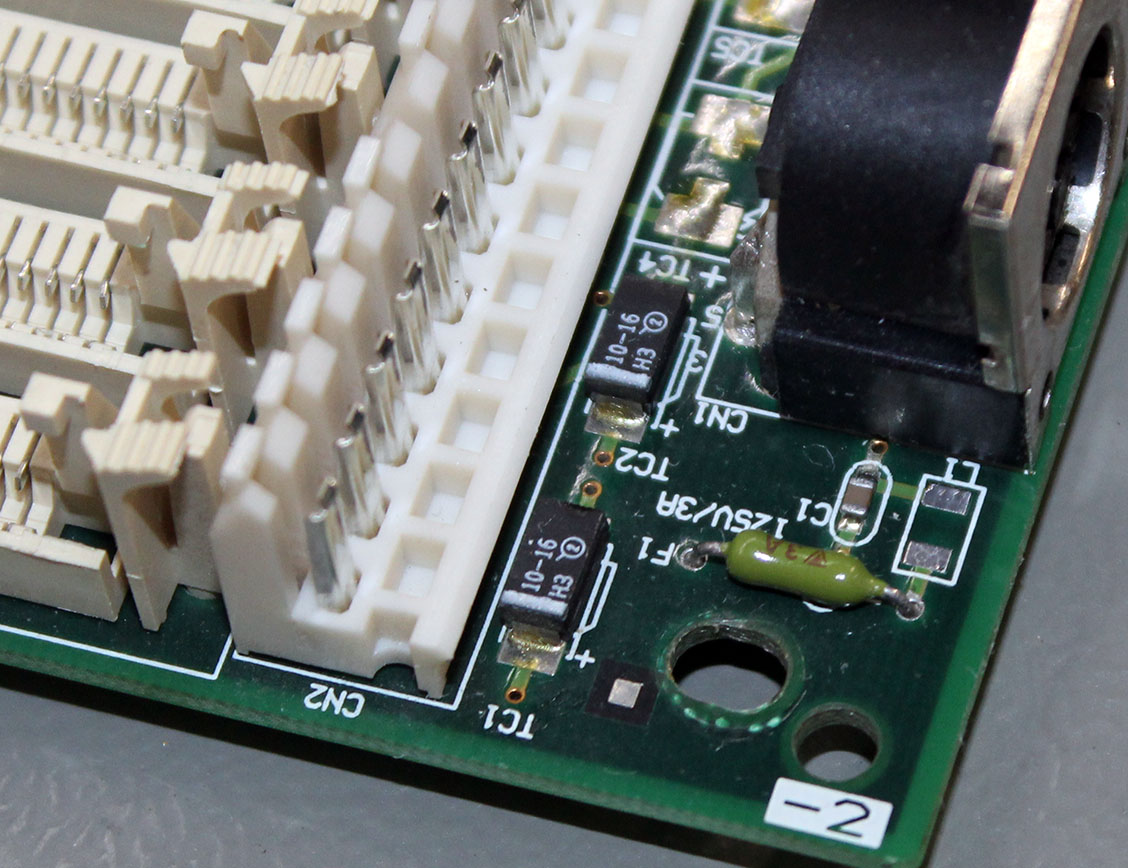

Mám tu jednu desku, u které to házelo Keyboard Error. Zjistil jsem že je to tlumivkou L1, přes kterou se kláveska napájí. Je to ještě přes pojistku 3 A a to je to, co mě zajímá. Moje kláveska žere při probliknutí všech tří LED jen necelých 50 mA, pak už téměř nic. Proč je tam pojistka na 3 A? Na kolik mám novou tlumivku dimenzovat? V těch 1206 moc na výběr nemám našel jsem 1 µH/1,2 A podle mě naprosto dostatečných, ale ta pojistka mě prostě nedá...

Nojo, to si vzpomínám, kdysi jsem na brigádě s jedním takovým tahal data. 250 MB přes LPT. Tak tak dám tu tlumivku co jsem našel a hotovo. Těžko to budu zatěžovat víc.
