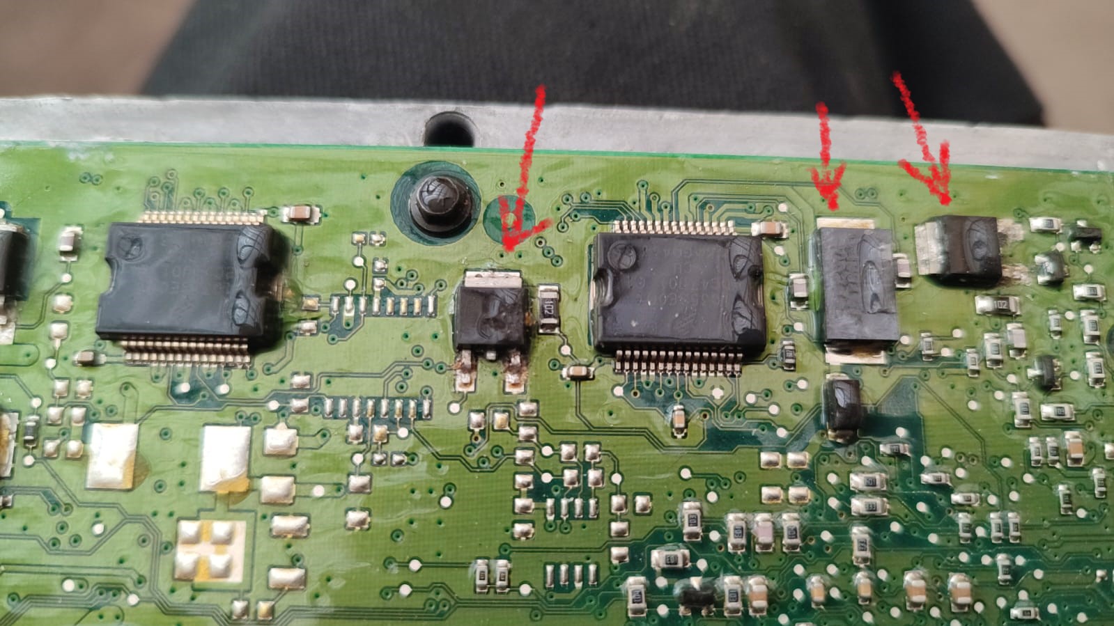

Zdravím všechny odborníky, bohužel mi odešel nějaký člen ( tranzistor, mosfet, nebo co to je ?? ) na řídící jednotce motoru, ale nikde se mi nepovedlo najít o jakou součástku se má jednat. Ani v prodejně elektrosoučástek neporadili. Nemá na sobě žádný nápis, ale je vystřelená. Prosím je tu někdo kdo umí poradit ? Na fotce jsou 3 šipky, u kterých si nejsem jistý, zda jsou v pořádku. Ta nalevo je vystřelená a u těch dalších nevím. Prosím jsem laik, tak mne nekamenujte.... Jen to zkouším u odborníků.

První a třetí bude nejspíš Mosfet (G je na jedničce, S na trojce).
Přesný typ se bez označení nebo bez schematu jednotky nedá zjistit.
To uprostřed bude nejspíš měřící shunt, případně by to mohl být i nějaký feritový odrušovací prvek?
Zase, bez označení a dokumentace se nedá zjistit moc víc.

Díky moc za odpověď, snažil jsem se hledat, ale nikde na netu nic k té jednotce není, takže jsem v čoudu... Jako laik předpokládám, že mosfety se vyrábějí v různých provedeních ???, takže nejsem schopen zjistit jaký tam má být ????? ( ten je totiž určitě prostřelený ) u těch dvou součástek napravo si nejsem jist. ( ta prostřední má jen trochu jinou barvu, než ostatní na desce) Myslel jsem, jestli někdo podobnou jednotku neopravoval a nemá s tím zkušenosti?

brabcak77 píše:Nemá na sobě žádný nápis
Opatrne z toho tranzistoru odlupni priesvitný lak, v ktorom je doska utopená a pod vhodným uhlom uvidíš označenie. Ja už teraz tam vidím náznak písmena P.

Super, fakt jsem něco našel. u kraje napsáno : 9215055A, uprostřed přečtu jen 0088 ( předtím je to vypálený) a u dalšího kraje PHm0436D3 ( nebo PHm04363D3) těžko určit... Podle toho prvního mi něco google našel, ale nejsem z toho moudrý...

Podle toho čísla je to N mosfet 55V 11A
