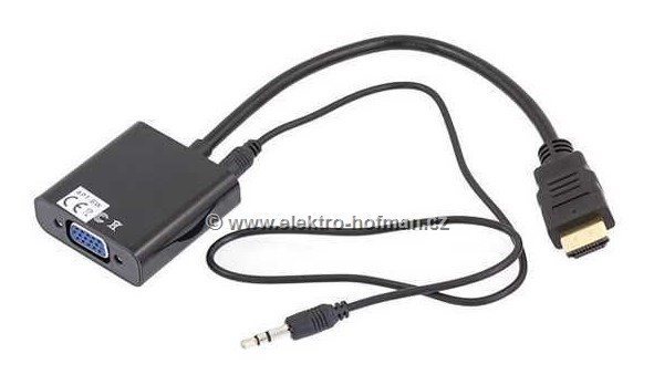

Nový TV Sony Bravia KD-43X75WL s DVB-T2 u známého nemá výstup pro sluchátka.
Dříve známý používal starší TV ve spojení se Set Top Boxem pro DVB-T. Protože hůř slyší, používal pro sebe modul připojený na sluchátkový výstup TV (ten nevypínal reproduktory), který zvuk ze sluchátek převáděl na BT, a k tomu měl bezdrátová sluchátka BT, kde si mohl nastavovat nezávisle hlasitost nezávisle na aktuální hlasitosti TV (pro manželku).
Nový TV Sony má sice přímo audio výstup na BT, ale při přepnutí na BT se vypnou reproduktory v TV. Takže pro manželku nepoužitelné řešení.
Myslím, že by mohl dále používat svá bezdrátová sluchátka, pokud by použil redukci HDMI na audio jack (obsahuje i výstup VGA). Tato redukce je asi napájená přímo z 5V v konektoru HDMI. Předpokládám, že v každém HDMI vstupu/výstupu je k dispozici digitální audio pro vstup do redukce.
Tady je možný převodník od dvou prodejců (myslím že jsou stejné, jen se podstatně liší cenou):
https://www.alza.cz//alzapower-hdmi-m-t ... 4890&gQT=1
za 299 Kč nebo
https://www.elektro-hofman.cz/prevodnik ... ack-3-5mm/
za 129 Kč.
Mohu známému toto řešení doporučit?

U tý první nabídky si nejsem jistej co tím zelenej skřet myslí. Viz: Adaptér funguje jednosměrně: VGA (výstup) a HDMI (vstup)
..to bude jen ňákej odpůrek

Ta redukcia na fotke sluzi na pripojenie VGA monitora + analogovych reproduktorov na HDMI vystup z PC. Televizor nema ziadny HDMI vystup.
Zvuk z televizora dostanes bud cez HDMI ARC alebo opticky vystup.

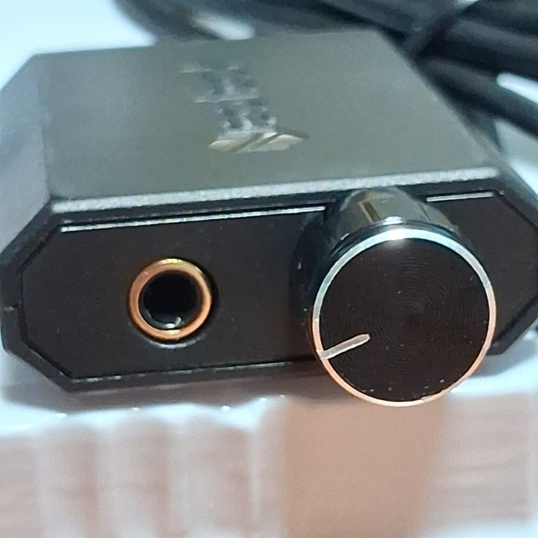

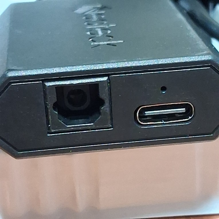

#15 Příspěvek od matahari »
Tak se podívej po jiném zařízení, např. na AE viz. fotky, kde to má optický vstup + napájení z USB a sluchátkový Jack s potenciometrem.
