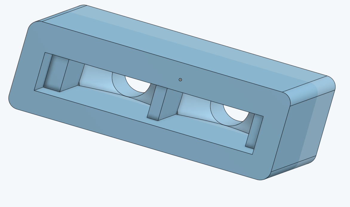

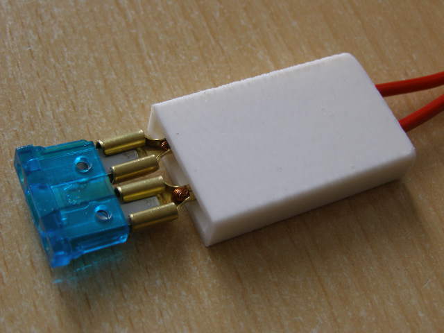

Potřeboval jsem úplně obyčejnou autopojistku tak jsem si ji namaloval. Možná ještě doplním západky proti vyjíždění fastonů (6.3mm) z krytu ale takto to funguje také. Sežere to 2,2m drátu PLA. Náklady na pojistku jsou mizivé a ještě jsem nemusel nikam chodit.

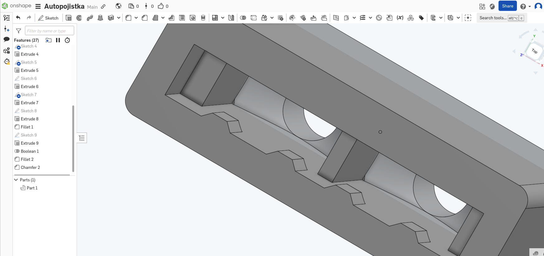

Ano s teplotou je třeba počítat. Vzhledem k tomu, že na vyndání pojistky jsou potřeba kombi kleště, tak hodně pojistka ve fastonu drží, je malá pravděpodobnost přechoďáku. Přikládám variantu krytu kde je západka. Je to odzkoušeno tiskem. Faston zůstává v držáku. Obloučky k západkám. Je to vodetajlu.
