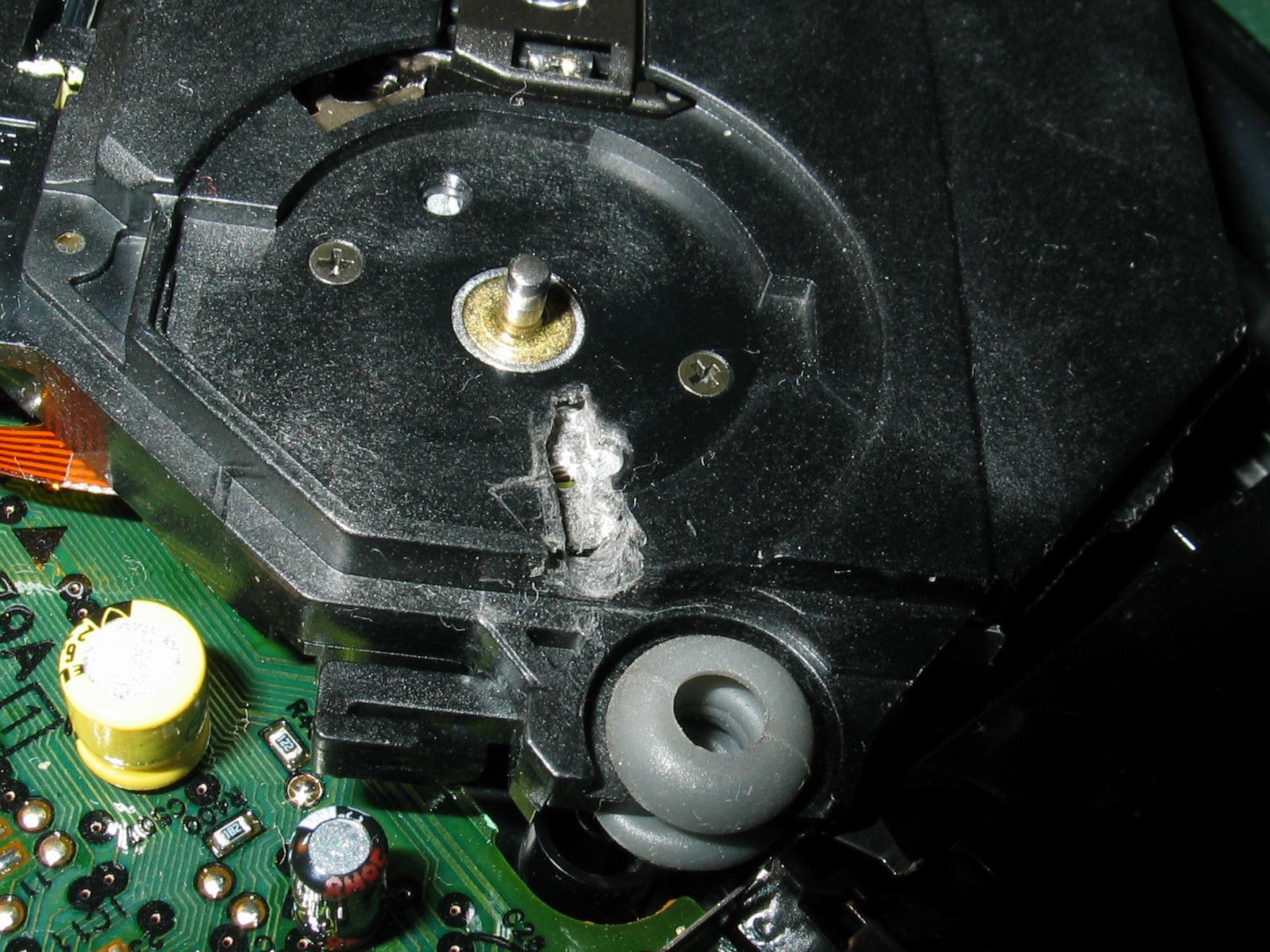

"Discman" Panasonic SL-S112 (mechanika RAE0144Z) pri prehravani preskakoval. Lozisko motora bolo hlucne, takze bolo hned podozrive.
Problem je v tom, ze je nepristupne. Musi sa stiahnut unasac, pod ktory sa nezmesti ziadny nastroj a pri tahani za okraj by sa asi zlomil (je prilepeny). Vyvrtal a vyfrezoval som zboku mezi motorom a unsacom dieru, do nej sa da vlozit maly skrutkovac a zapacit blizsie pri oske (oproti na druhej strane aspon podopriet o okraj). Unasac sa takto podarilo stiahnut.
Po namazani (motorovym olejom) motor stichol. Nechal som ho niekolko hodin bezat pri 0,5V. Pri vyssom napati je hlucny, ale pri realnom teste s CD sa ukazalo, ze to nevadi. Pri prehravani je tichy a preskakovanie zmizlo. Prehrava bezchybne aj CD-R. CD-RW ani neroztoci, ale to bude asi vlastnost, kedze prehrac je z roku 1998 a tieto media vznikli len rok predtym.
Presnu vysku unasaca nie je potrebne nastavovat, staci ho tam natlacit na doraz. Netreba ho ani lepit, drzi tam slusne.
