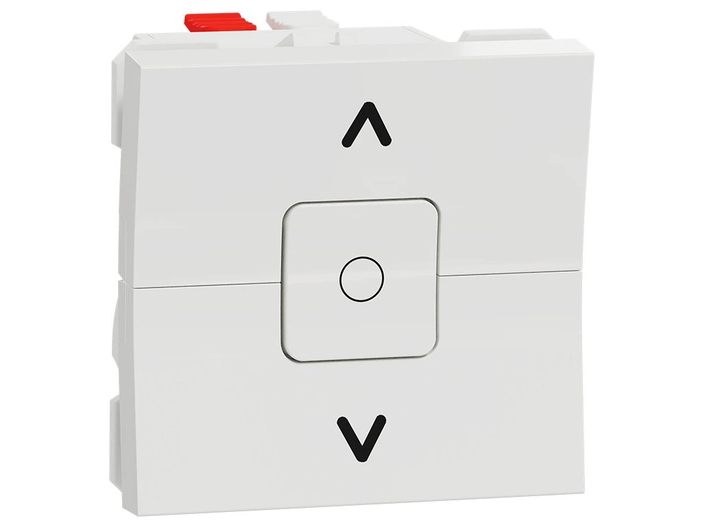

#3 Příspěvek od Ivan_01 »
ako základ by mohol poslúžiť žaluziový spínač alebo žaluziové tlačidlo, rozdiel je popísaný napríklad tu

#4 Příspěvek od Hill »
Je přípustné, aby oba vývody byly někdy ON? I když tomu lze zabránit mechanickou houpačkou z dvoutlačítka žaluziového ovladače.
Nebo použít kolébku (rocker) 10 A, 250 V.

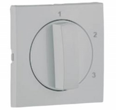

Ivan_01
Příspěvky: 1537
Bydliště: BB SK
#10 Příspěvek od Ivan_01 »
ak by mohol byť otočný
