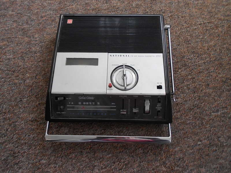

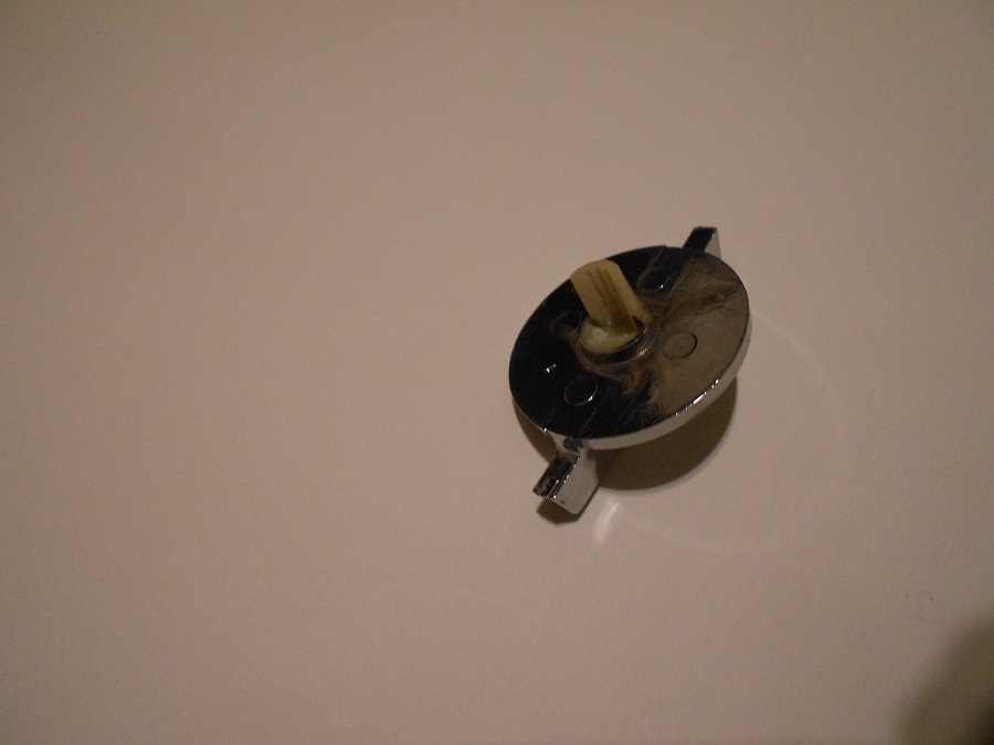

Praskl mi otočný přepínač k RMG National RQ 232 - viz foto. Poradí mi někdo nějakou náhradu nebo opravu ? Děkuji.

Ak si nestratil ten ulomeny kus, tak ho tam nalep sekundovym lepidlom. Potom na to nasad nieco na spevnenie - podla toho, aka velka je diera, do ktorej to musi vojst.

Jestli seženeš šipku na drážkovanou hřídelku 6 mm se stejným počtem drážek, použij ji. Jinak se osvědčil přístrojový knoflík s kleštinou, třeba tento.

Obyčejný knoflík s kleštinou, která je v rovině spodku knoflíku obvykle nestačí, ta hřídelka je utopená uvnitř. Já používal starší šedou šipku, které jsem upiloval kus zespod. Jakmile to použiješ, zničíš drážkování a návrat k původnímu knoflíku už není možný.

Ta hřídelka má přece pružící drážku, do ní se dá v šipce s červíkem zavrtat ten červík.
Ale, jestlis neztratil tu ulomenou půlku trubičky původního knoflíku, přilep ji a omotej pak nití (nejlépe polyakrylonitrilovou, co se prodává na šití plachet na rogalla), a jemně ji přemázni vteřiňákem. Podruhé to nepraskne.

National používal dva typy přepínače - jeden s těma drážkama, který se prostě napasoval na drážkovanou hřídelku a druhý, který měl vevnitř kuželovitou kleštinu se šroubkem seshora - příloha.

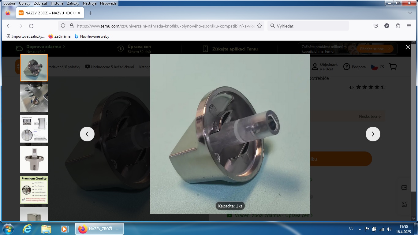

Možná by šel použít i knoflík ke sporáku ...
