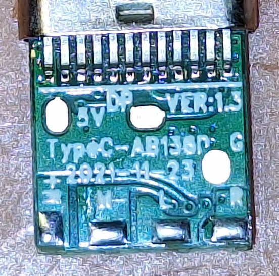

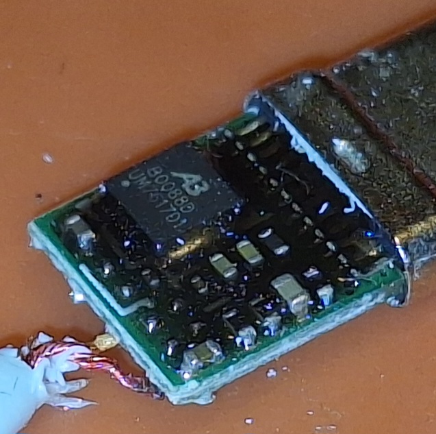

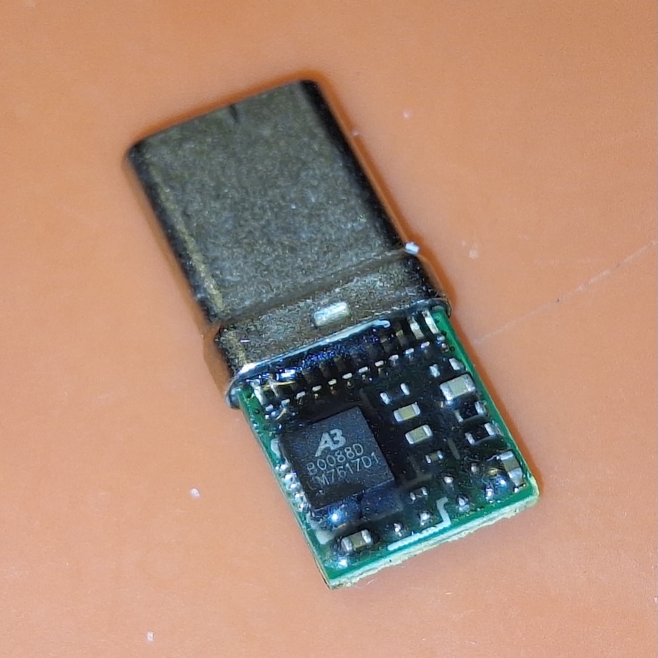

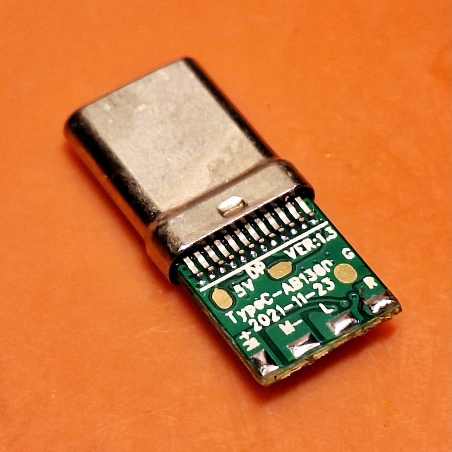

přítulce se mechanicky poškodil kablík na její redukci (neznačková, ale jinak perfektně funkční, dovezená odkudsi z Malajsie), tak jsem z ní vypreparoval samotnou elektroniku, která stále funguje*. Než bych to opět nějak zapouzdřil, pohrávám si s myšlenkou zkusit doplnit něco, co citelně chybělo a ani Samsung to u žádné originální redukce neumožňuje - používat sluchátka a zároveň telefon dobíjet (klidně ve zcela základním pomalém módu, defacto by stačilo po dobu používání sluchátek telefon jen udržovat v chodu a baterii nevybíjet). Na destičce jsou testovací pady GND a 5V (připojeno na VBUS, propípáno na piny 4 a 9 na nezalité straně, tipuju, že to jde na všechny), takže připojit nějaký zdroj by bylo celkem snadné, otázka je, jestli to telefon v rámci režimu provozu této redukce zkousne.

Specifikaci použitého čipu jsem bohužel nenašel.
