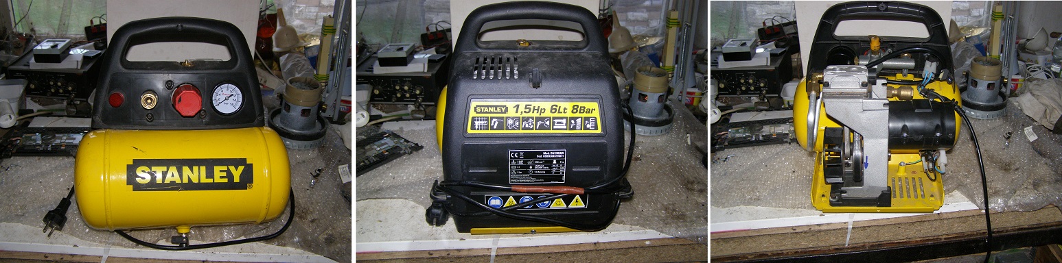

#1 Příspěvek od MiraSt »
Měl vadný regulátor výstupního tlaku. Fučelo to kolem toho knoflu. Po rozborce zjištěn prasklý plastový píst co reguluje výstupní tlak. Natvrdo jsem to zrušil a má to výstup 0,8 MPa. Na stříkací pistoli mám jiný kompresor takže mi to neva.

Mam v robote podobny Scheppach. Ten regulator je na hovno, lebo ked sa nastavi nizssi tlak, tak kompresor bezi stale (tlakovy spinac je napevno 8 bar). Vylievanie vody zo vzdusnika je dost problematicke.

Akorát jsem nepochopil princip mazání pístu. Běží to nasucho těsněné gumou. Namazal jsem to silikonovou vazelínou na vodovody.

Je to bezoejovy kompresor, takze piest sa nemaze. Bezi to nasucho.
