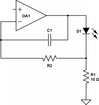

To zapojení bez tranzistoru kmitalo úplně šíleně. Ani kondenzátor s odporem nepomohl.HF_Tech píše: Budic LED.png
LED blikala proměnlivou frekvencí někde mezi 5 a 15Hz.
Je fakt, že jsem to měl zapojený na nepájivém poli, takže tam asi byly nějaké přechodové odpory mezi kontakty.
