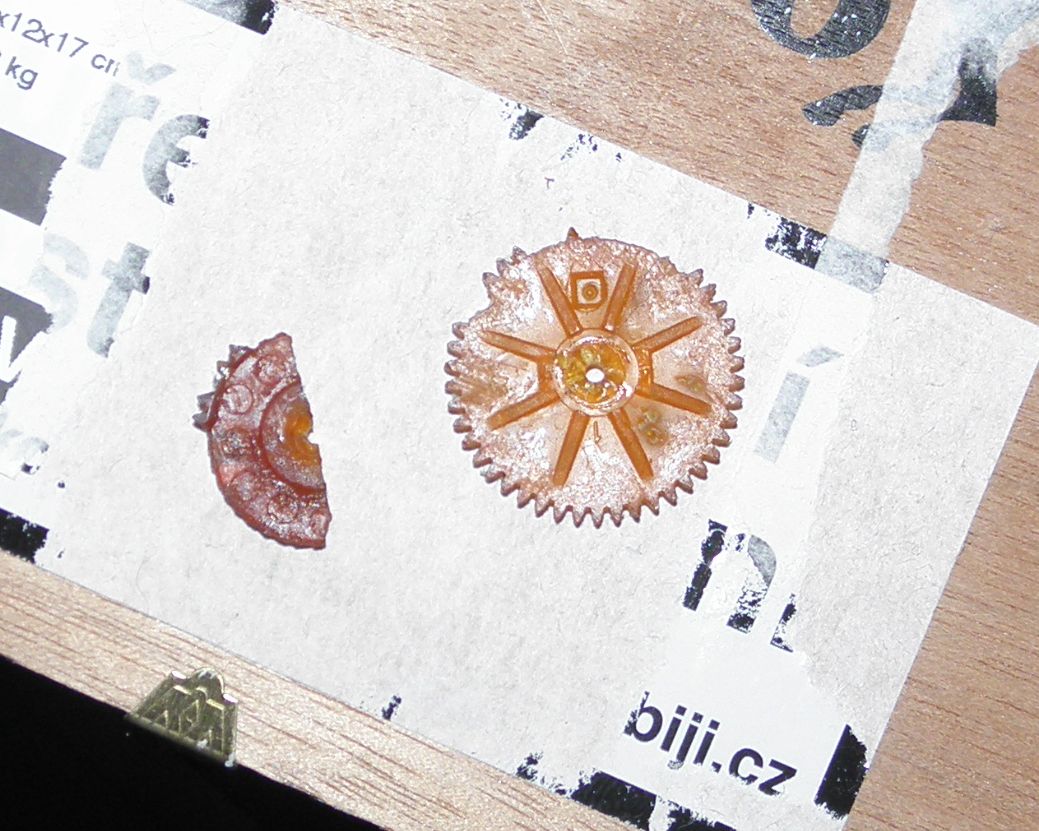

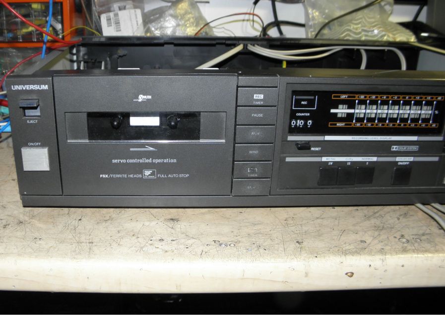

Podíval bych se co hlídalo navíjecí trny, případně býval kolík v páskové dráze a hlídal volnost pásku.
Taky by to mohlo být spojené s počítadlem( progr. vypnutí), ale v této cenové si to nemyslím.
Každopádne to jebátko zatím neřeš, podle mne hlídá otáčení navíjecího trnu (těch systémů bylo víc: aby se nemuselo platit za patent, vymyslel si každý výrobce jinou konstrukci, v principu šlo o to, aby se to jebátko při PLAY pořád pohybovalo a uhýbalo čepu na mezikole, dokud se otáčí navíjecí trn, a po zastavení trnu zůstalo "natažené", protože nemohlo zpět, tak zachytilo za čep na mezikole a ten celou mechaniku zastavil). Nejdřív musíš dát do chodu zbytek mechaniky. Podle materiálu mezikol jde o evropskou produkci, samý plast ukazuje na Philipsa nebo Grundiga.
Potíž je v tom, že se to mohlo kompletovat v Polsku, nebo v NDR, kde se ty přístroje pojmenovávaly jinak (například Waltham byla "značka" Videotonu Székésfehérvár pro rakouské řetězce, ale kupoval od nich i Schneider...).
Mechanika mohla pocházet od jednoho výrobce, hlavy od dalšího, analogovou část dělal taky někdo jiný a ještě další dodával řídicí jednotku s klávesami a displejem.
Ten magneťák musí mít i nějaké jméno, třeba 6600, nebo tak něco (to CTxxxx je označení pro Quelle). Prostě cokoliv, co pomůže identifikovat mechaniku.
- jardafiala
- Příspěvky: 2693
- Registrován: 20 čer 2010, 00:00
- Bydliště: Česká Lípa

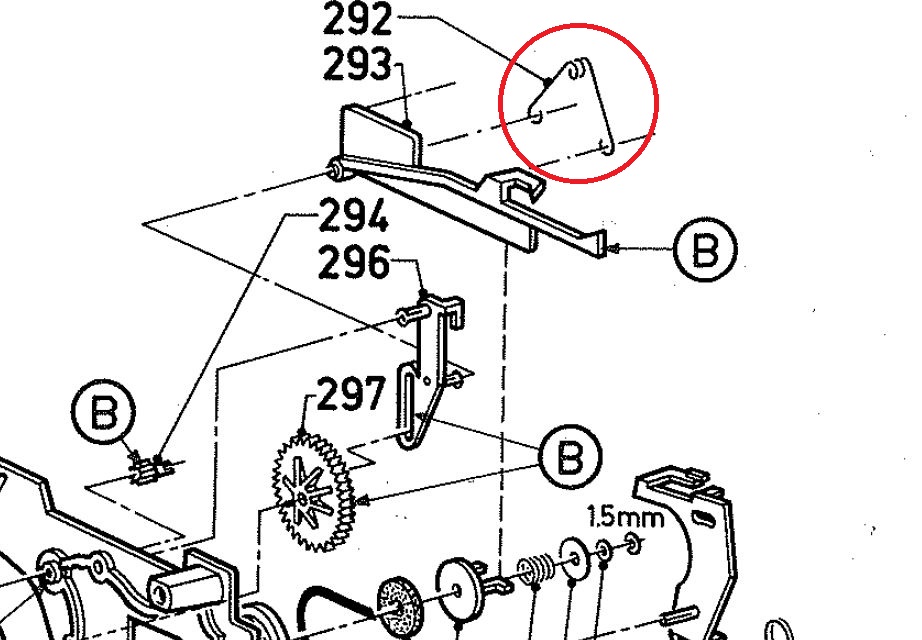

Je tam jak elektronika, tak mechanika MSM-1 (podle mne to je ona). Ale kdo má ještě potřebné díly skladem, netuším. Ale jde asi o stále stejnou sračku, jako v Grundigách, Thomsonech a Unitrách, je tedy pravděpodobné, že už ve skladu budou rozpadlé.
Jestli se nikdo neujal druhovýroby z trvanlivějšího materiálu (jak jsem popisoval tady, ale tos četl), tak nezbude, než změřit to, co zbylo, a pokusit se dopočítat to, co chybí. A sehnat někoho, kdo to bude umět vyrobit.
Takže tady.

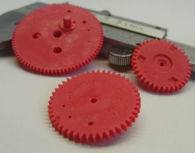

A fotoelektronik.pl nabízí hned na hlavní straně jakákoli ozubená kolečka či celé převody, dokonce i výrobu nových kusů podle zaslaných poškozených.
Co mám vyzkoušené, jsou ta nová kola z jiného materiálu a řekl bych o něco málo hlučnější, než byla ta původní, ale bezprostředně porovnat to nemám s čím, takže to může být jen můj pocit. Ale vypadají trvanlivěji.

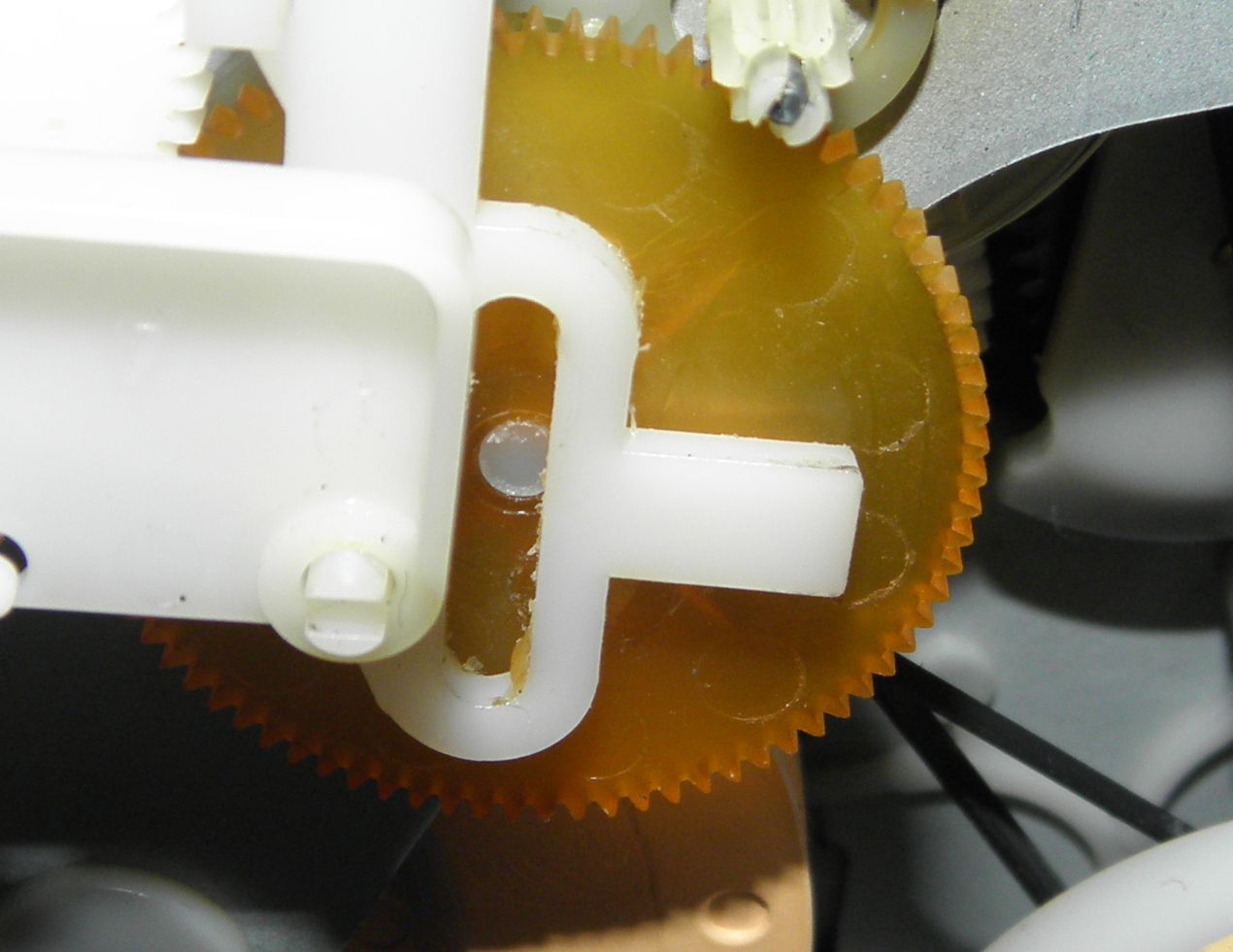

Veškerý další text se týká nastavování a mazání, už tam dál nic nevysvětlují.U mechanik s přímým ovládáním musí uživatel pro zařazení funkce "PLAY" vyvinout poměrně značnou sílu. Musí posunout hlavy do kontaktu s páskem, dostatečně přitlačit přítlačnou kladku a odsunout brzdy. V mechanice MSM potřebnou práci vykoná roztočený setrvačník.
Režim "PLAY"
Setrvačník je roztočený motorkem. Při stisknutí tlačítka "PLAY" se uvolní řídicí kolo, protože už není blokované vačkou A (obr. 1a).
Tlak drátové pružiny způsobí malé natočení řídicího kola tak, že zuby zapadnou do záběru s ozubením pastorku na setrvačníku (obr. 1c).
Řídící kolo vykoná půlotáčku, až ho zastaví vačka B (obr. 1b). Během této půlotáčky vačka C na spodní straně řídicího kotouče stranově posune ovládací třmen, který přestaví mechaniku do polohy "PLAY". Ovládací třmen setrvává v pracovní poloze přitlačovaný k vačce pružinou E.
Ke zrušení funkce "PLAY" je pouze třeba odaretovat tlačítko "PLAY", čímž přestane přes vačku B blokovat řídicí kolo. Tvar vačky C tlakem ovládacího třmenu způsobí, že se řídicí kolo otočí do výchozí polohy a do výchozí polohy rovněž sjede vozík hlav a kladky (obr. 1e).
Režim "RECORD", tedy ZÁZNAM
Další funkce, která u přímého ovládání vyžaduje poměrně velkou sílu k zařazení, je tlačítko ZÁZNAM.
Mechanika MSM musí servomechanicky přetlačit dva přepínače současně. Obr. 2 ukazuje, jak to funguje:
Kolík A na hnacím ozubeném kole se pohybuje v podélném otvoru třmenu B. Ten převádí otáčivý pohyb kola na přímočarý pohyb závitové tyčky C
Stiskem klávesy REC se závitová tyčka posune vpřed (obr. 2b) a během kyvu vpravo dosedne na doraz F segmentu E a překlopí ho. Pružina G aretuje segment v obou krajních polohách a podporuje překlopení.
Segment E stlačí oba přepínače, takže zůstanou v pozici ZÁZNAM (obr.2c).
K vyřazení funkce ZÁZNAM stačí odjistit tlačítko REC. Závitová tyčka C se vrátí s tlačítkem dozadu.
Při kyvu směrem doleva dolehne závitová tyčka C na doraz D a překlopí segment E vlevo, čímž uvolní řepínače REC a ty se vrátí do výchozí polohy.
Funkce ZÁZNAM je tak zrušena (obr. 2d).

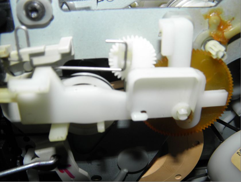

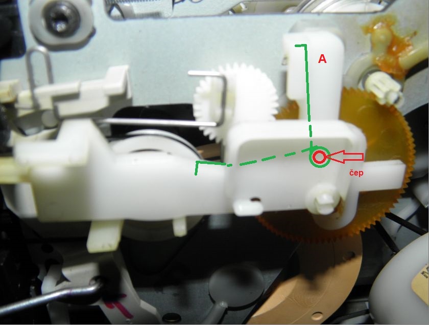

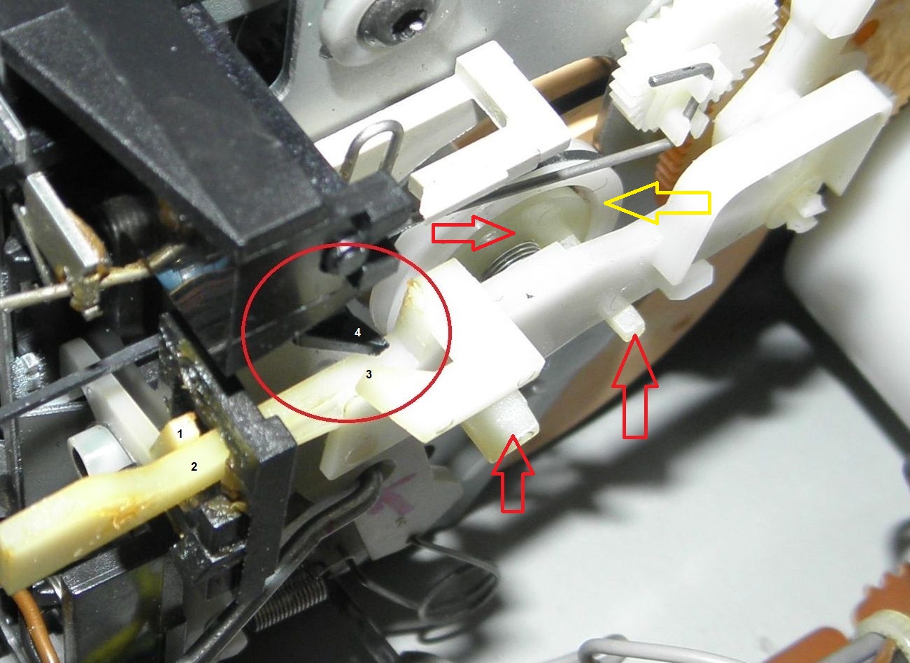

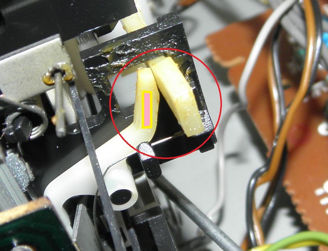

EDIT: další prohlídkou po delším předchozím mudrování jsem zjistil, že je na dílu A jakýsi čep (označený čeveně), na SM ani na mých fotkách to není dost dobře vidět, tam asi pružinka (zelená) nějak připrznit přijde. Akorát musí být přiměřeně slabá aby zabrala až se třecí spojka od unašeče uvolní.
