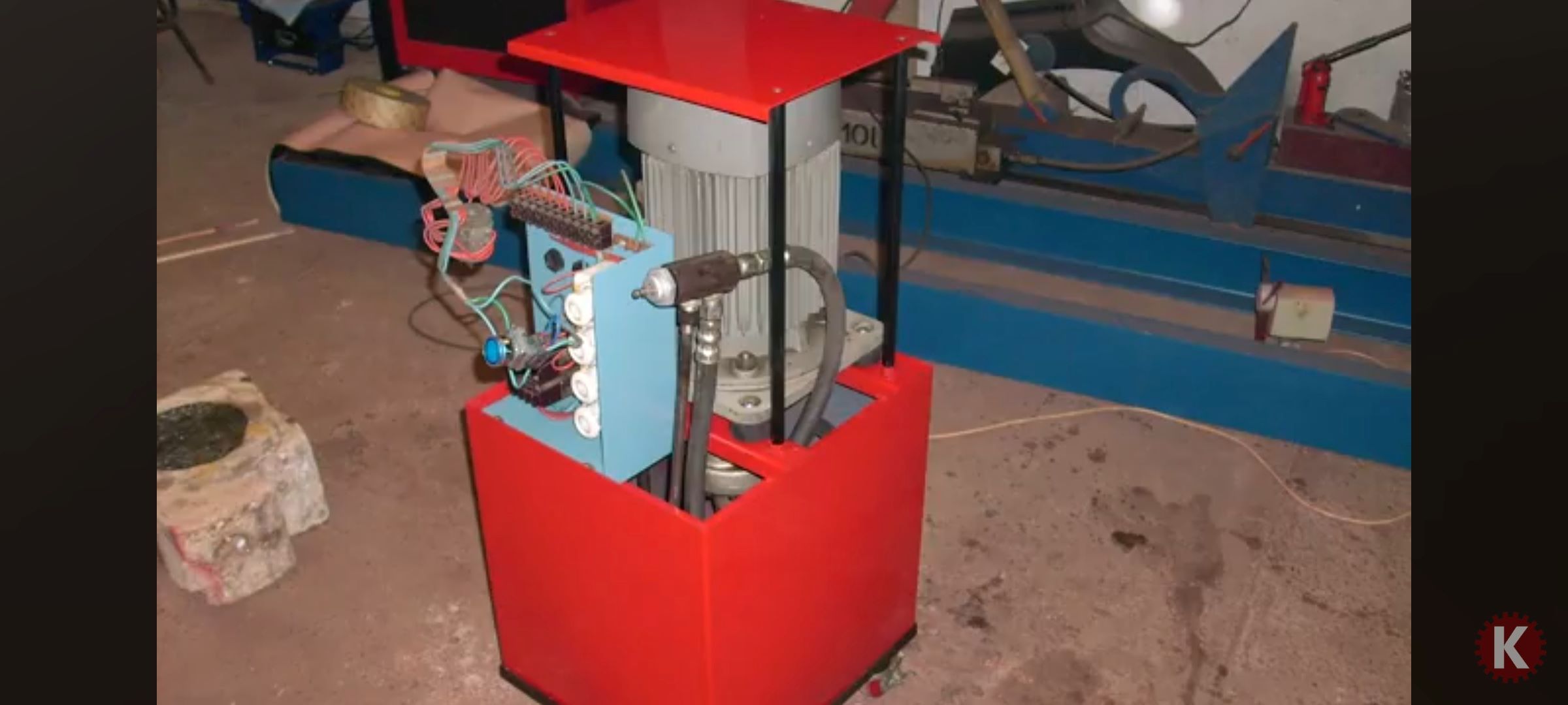

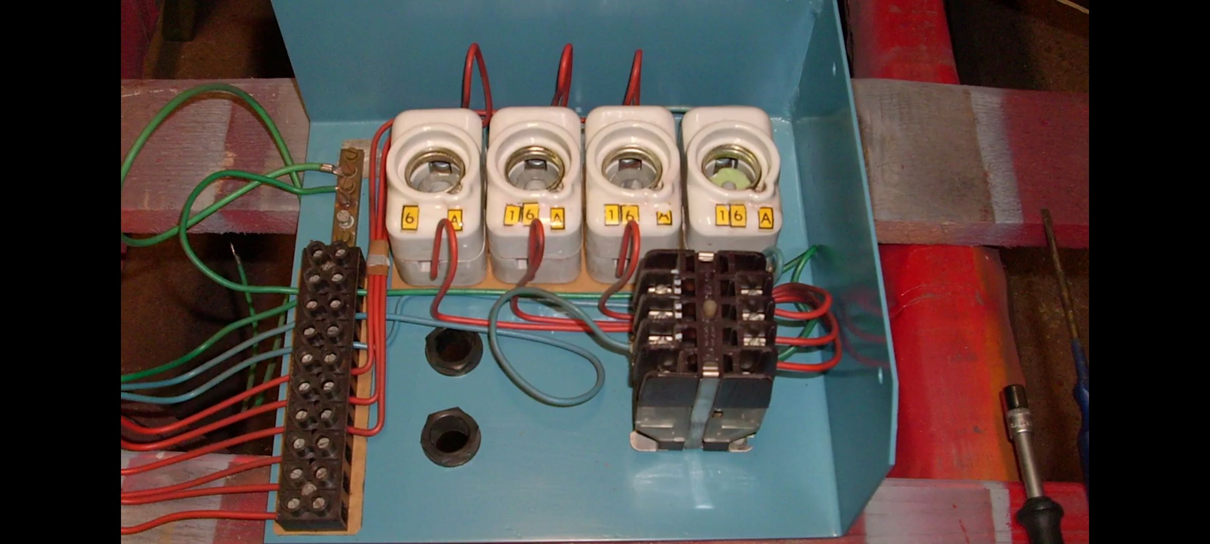

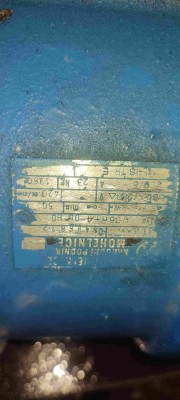

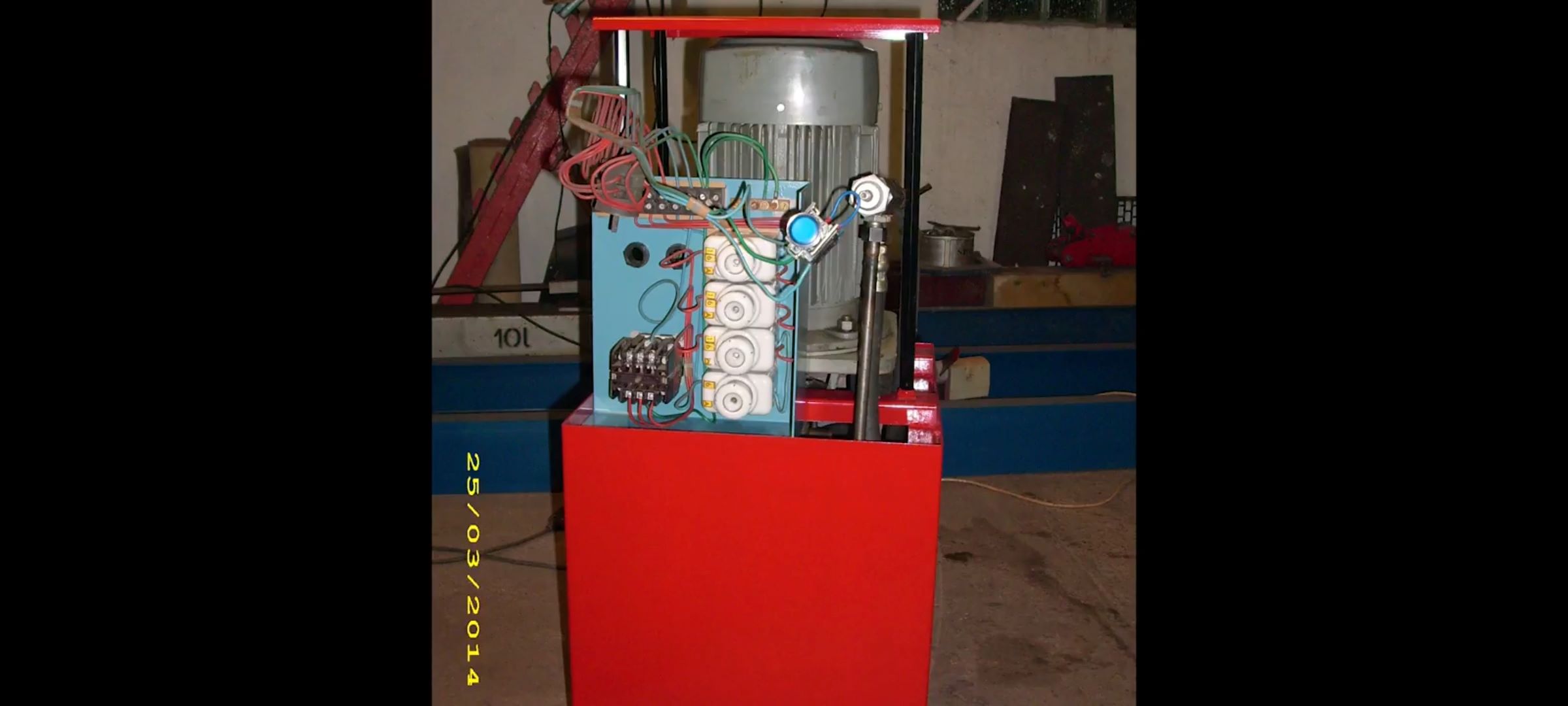

Dobry den ,byl by tu někdo ochotný mne namalovat schéma zapojeni 3 fazoveho motoru na tlačitko?Jedna se o motor ,ktery roztaci čerpaldlo hydraulickeho zvedaku na auta.Zaklady elektrotechniky zvládám .Zapojeni míchačky,základní rozvody elektřiny ,jisticu,chrániču,vim co je fáze ,nulak zem.Ale na tlačítko s nadproudovym rele jsem malinko kratky . Dokonce jsem nasel na youtu.be video se zapojením autentického zvedaku.Prikladam z nej fotky .Děkuji

Na fotkách z Tube žádné nadproudové relé nevidím. Jsou tam pojistky pro motor, jedna pro ovládání, a stykač.

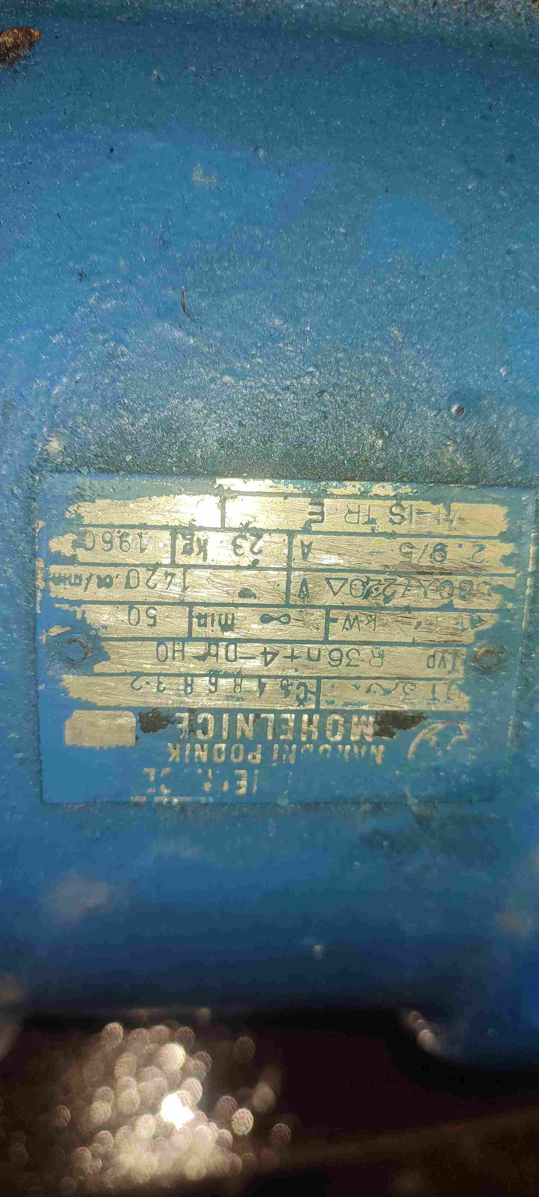

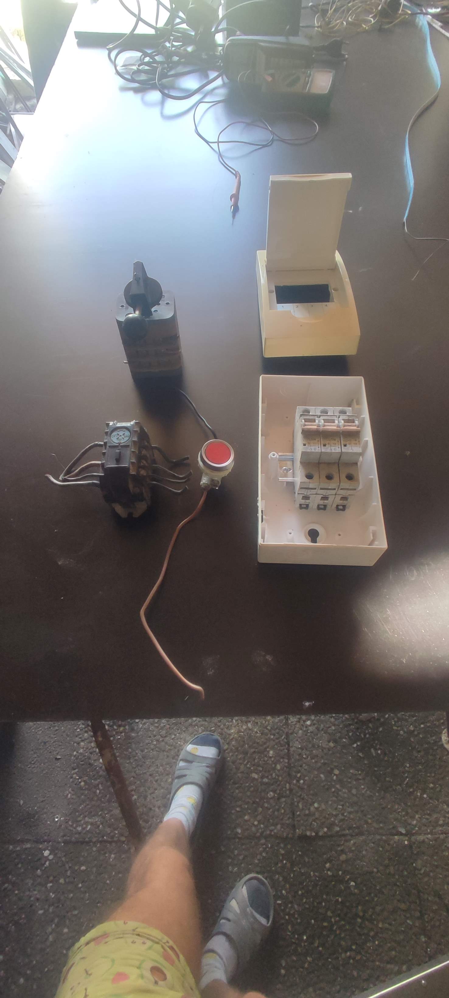

Na tvý fotce zase máš jen jistič, paketový vypínač a starý nadproudový relé R100 - to ti je bez stykače k ničemu.
Nadproudové relé musí mít rozsah, do kterého se vejde jmenovitý proud motoru. Ten bude podle štítku 2,9A. Jestli si pamatuju dobře, tak by to byl rozsah R100 do 3,4A.
Edit: tak ne, teď jsem to našel a je to rozsah 2,7 až 4A. Jaký rozsah máš ty, to na fotce není vidět.

ahoj ,tak tim se vse vysvětluje... ja jsem si nevšiml ,ze to neni nadproudove rele ,ale stykac ...takze ho musím dodat .Jinak to funguje tak ,ze drzis tlačítko ,motor točí cerpadlem a je tam ještě paka na ovládání hydrauliky,která ovládá hydraulicky pist nahoru/dolů .Takže zapojení jističe/pojistky -stykac ovládany tlačítkem-nadproudove rele -motor .Ano delam to u sebe doma.Cizimu bych se ani v autě nehrabal natož v elektrice .😉

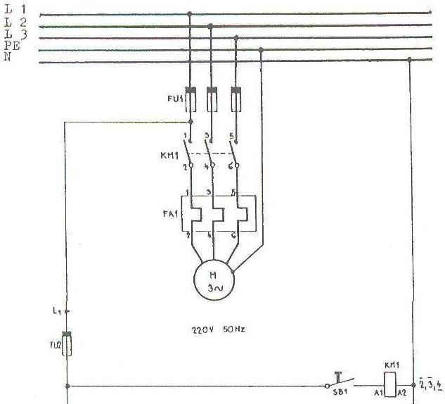

Potom by to malo byť jednoduché, napájanie motora pripojíš cez stykač a cievku stykača pripojíš cez tlačítko. Stisneš a držíš stisnuté = čerpadlo hydrauliky tlačí, tlačítko pustíš = čerpadlo sa vypne.
EDIT: doplnil som schému
Príklad možného zapojenia

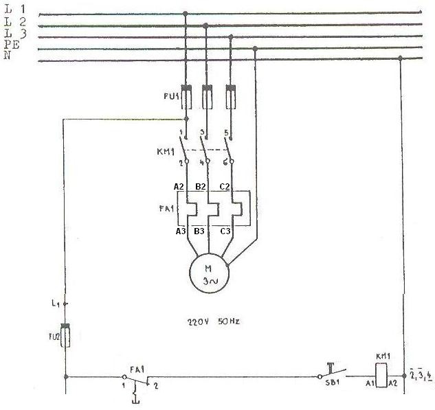

V tom schématu ale chybí pomocný kontakt právě toho tepelného relé. Zařadit do série s tlačítkem.
Číslování u R100 je taky jiné. Fáze jsou A2, B2, C2 na přívodu a A3, B3, C3 na vývodu. Pomocný kontakt klidový by měl být 1/2 a signalizační P/Q.

Tak potom po úprave:
