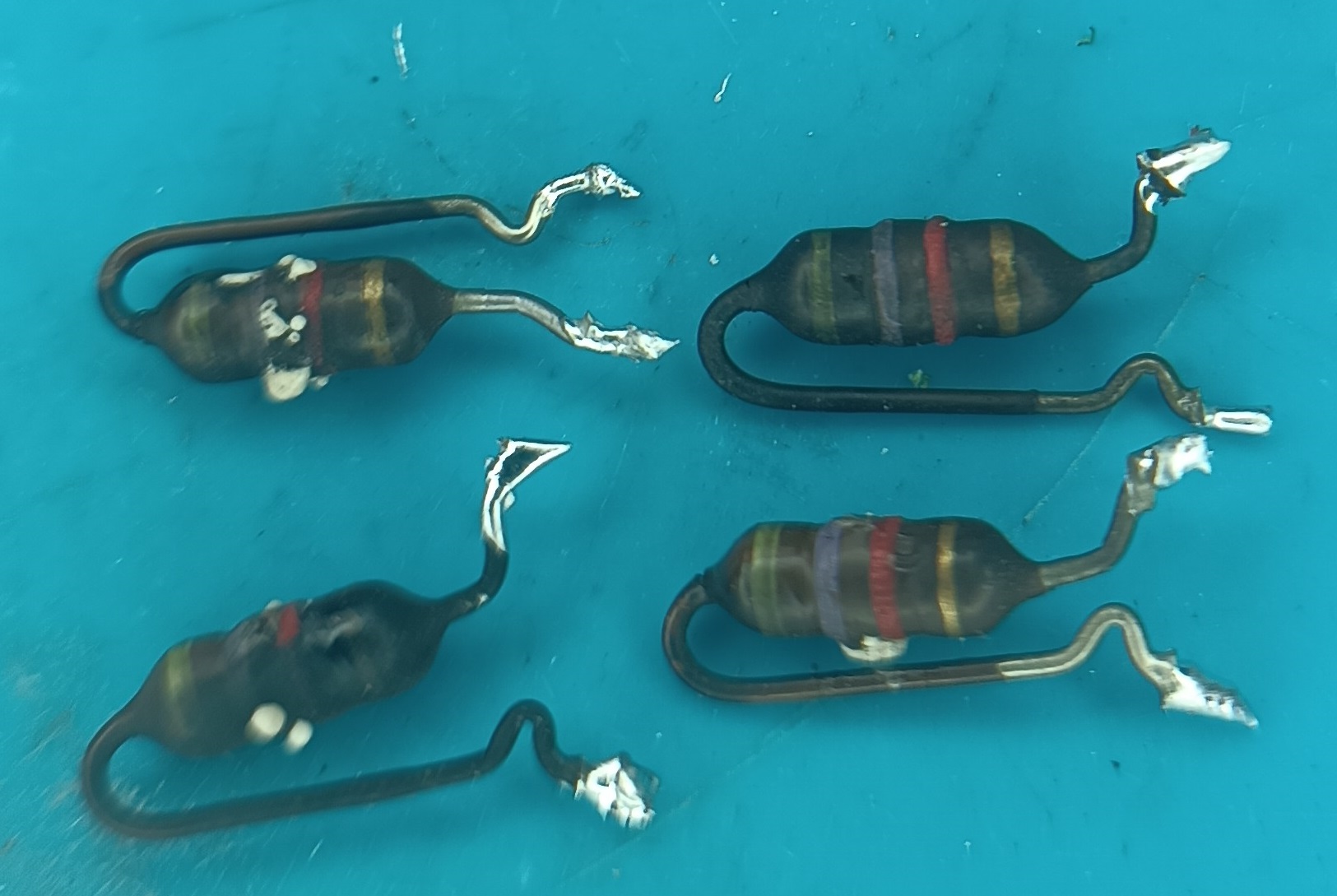

#1 Příspěvek od Celeron »
Vyhulená součástka ze zdroje několika termostatů po přepětí vzniklém na dvou fázích utržením PEN mezi domovním a elektroměrovým rozvaděčem. Odpor se pohybuje mezi 2-10Ω. Zvláštní je ta bílá vyrážka co vytekla z tělíska. Hádám to na tlumivku ale taky by to mohl být termistor. Označení čárama nedává nic smysluplnýho.
#2 Příspěvek od ok1hga »
to barevné označení znamená "4700" a "5%" . . .

#3 Příspěvek od danhard »
A jakou hodnotu to má u nevyhuleného termostatu ?
Když to rozmáčkneš v kleštích, tak je tam co ?
Bývá to tlumivka.
Tipnul bych 5600uH 100mA 5%
Neupečená by měla tak 20R
Ale moc mi to nesedí, kdyby to bylo 560uH, tak by to sedělo líp.
Ale klidně to může být 5600nH :D

#4 Příspěvek od jezevec »
Jsou to hmotové tlumivky.

#5 Příspěvek od HF_Tech »
Jesi to je v malém spínaném zdroji, tak to bude tlumivka 470 nebo 4700uH.
Číňan s oblibou používá červenou barvu místo hnědé v rámci katování kostů.
Pokud je to na vstupu jako filtr, tak to zbytek termostatu spíše přežil. Jestli to je pracovní tlumivka neizolované zdroje, tak je zbytek spíšte v háji.

#7 Příspěvek od danhard »
Tak to bude to tělísko černý, feritový a sedělo by tam podle velikosti spíš těch 560uH.
Pokud to není přerušený, tak je odpor zmenšený, protože se to upeklo.
Ono to funguje taky jako pojistka a jen upečený by zbytku nemělo vadit :D

#8 Příspěvek od HF_Tech »
Klidně tam dej cokoliv mezi 470 a 1000uH. Odpor pokud možno co nejmenší.
Co jsme podobné zdroje měřili na rušení, tak paradoxně, čím větší DC odpor cívky, tak tím větší rušení.

#9 Příspěvek od danhard »
Tam jde spíš o to, že větší indukčnost je při tom proudu už přesycená.
