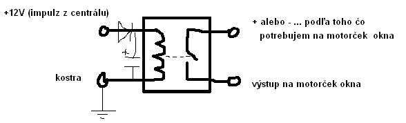

Raptor ďakujem Ti...... len trocha nechápem tomu relé, neviem čo je NO, NC..... ale to nič..... ak som ťa správne pochopil tak myslel si niečo takéto? Aký kondík by som tam mal asi dať? Inak mimochodom... bude stačiť ten krátky impulz z centrálu? .......respektíve z motorčeka ističa..... Ďakujem!

Môžem odpovedať ja?
C = Common - spoločný (pohyblivý kontakt)
NO = Normally Opened (normálne, teda v kľudovom stave, rozpojený)
NC = Normally Connected (v kľudovom stave spojené C a NC)
Kľudovým stavom sa rozumie cievka bez prúdu.
Väčšina automobilových relé má iba spínacie, teda NO kontakty, ako si nakreslil.

Ano bude stacit kratky impulz. Ak by to nahodou nestacilo, tak je treba predlzit dlzku impulzu na dlhsie....Ale to som nikdy nepotreboval.

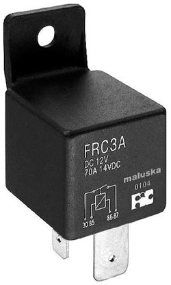

Ja som to uz montoval asi do 12 aut. Octavia, Passat, Fabia, Golf, Honda Accord.
Ja som pouzil taketo rele:
Obrázek
Staci uplne take obycajne...
Kondenzator neviem presne aky tam bol...Doplnim vecer...
