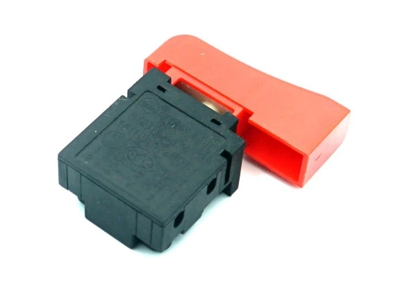

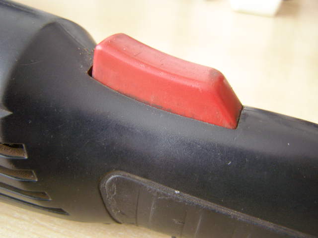

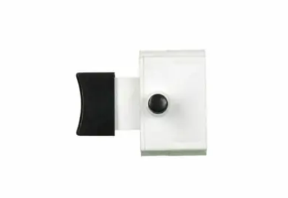

Nemáte někdo vošéfovanou výměnu vypínače? Použitý spínač není cvak/cvak ale tlačením se pouze přibližují a oddalují kontakty. Tahá to oblouk. Životnost mizerná, už jsem to dvakrát opravoval. Nedával někdo do této brusky spínače na obrázku , které jsou nyní z rozumný peníz k dostání. Jsou trochu jiného rozměru. Opravený spínač jsem zapojil paralelně, snad to nějaký čas bude fungovat. Vše nad 300Kč s dopravou nemá smysl. Pak jedině něco ubastlit.

Ze spínačů na obrázku i jiných se dá servat tlačítko a nahradit ho tím které je na brusce.

Patrně jsem našel orig spínač ale paradoxem je, že pod stejným číslem najdeš více spínačů co se liší úchytem a ještě na hranici toho co má cenu investovat. Nechci řešit, že přišlo něco jiného než je na obrázku. Také je divný popis jako zajištění proti zmáčknutí?? Já potřebuju zajistit v poloze ON a vymáčknout. Když už budu muset upravovat závěs tak tam dám něco běžného s aretací. Při nejhorším to bez aretace také přežijeme. (je to v rodině) Knoflik si namaluju sám to problém není, hlavě závěs. Je škoda vyhodit flexu, když má rotor OK pro blbej spínač.

Dá se koupit echt riginál, ale jenom do (asi) novějších tipů brusek označených B2/C3/D3. Není tedy jisté jestli by šel vyměnit bez nějakých úprav.

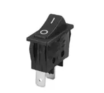

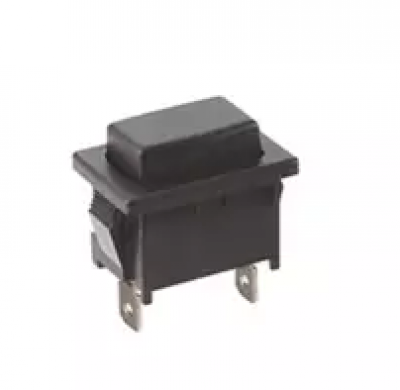

Když už se v tom budu muset znova hrabat tak bych se rád toho orig tlačítka zbavil. To funguje jako spolehlivé kurvítko. Měl jsem to několikrát rozebrané, je to papírový běs! Když skousneme nemožnost aretace tak to vidím na Tlačítko B169D 6A/250V za 40Kč z GES. To je „do panelu“ vytisknu 3D přechod a bude to vyřešeno až do destrukce rotoru nebo převodů. Zde zatím nevím jestli je mžikové. Další možnost je kolébka RS 101 xxxx za 20Kč. Ta je 16A a mžiková. Je v podstatě jedno do čeho strčím na zaaretovaném spínači pro zastavení motoru. Pro sebe si mohu zatím dělat co chci. On to zas takový rozdíl v bezpečnosti nebude a kolébka vychází přesně pod prst. Je jasné, že tam budou opět spínače PRC ale běžné a oproti orig za cenu směšnou. Následná výměna zabere 10min.

Není A jako A. Na tlačítku je maximální proud pro odporovou zátěž, pro induktivní to bejvá 1/3, tak jen aby ses nedivil, že to dopadne za čas stejně jak ten původní :D

Luboshajek- dej sem pro zajímavost reálné foto vnitřku toho tvého spínače.

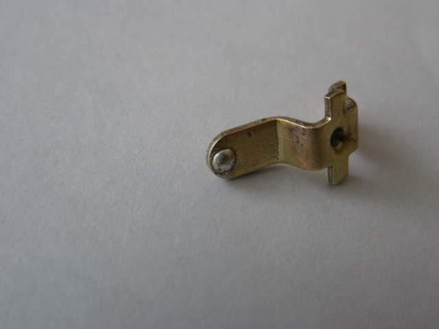

Já vůbec nerozporuju kvalitu PRC spínačů, které chci použít. Jsou do 50Kč. Jenom mi připadá naprosto zbytečné použít spínač z 400Kč do řádově 3r staré brusky Parkside kde nová v akci stojí 600Kč a očekávat dlouhý život. Když to neodrbu do 100Kč tak to nemá cenu řešit. Votomtoje.
Kontakt na obrázku zas tak blbej není. Orig je horší.
