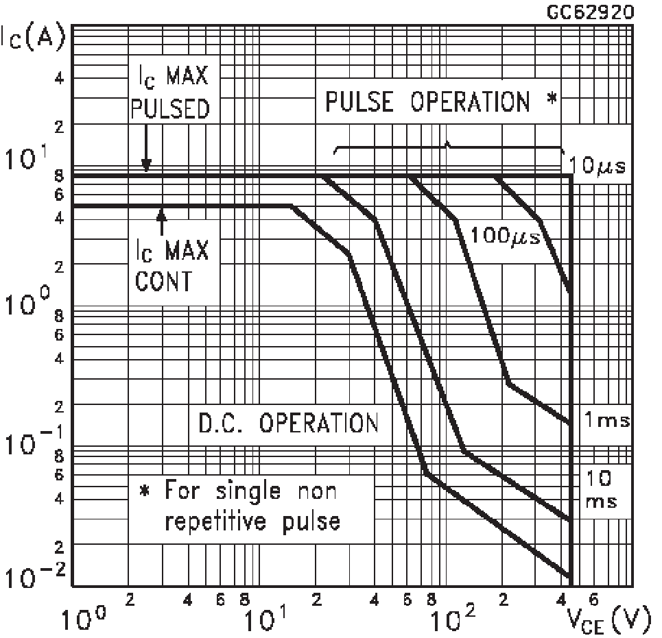

jurassEb píše:Tak se chci zeptat, jestli neexistuje nějaký levnější vriabilní odpor pro 230V, který by dokázal tepelně zvládnout řekneme nějaké zařízení do 30W, do 60W, do 100W atp.
https://www.hadex.cz/c362-bul38d-n-450v5a-80w-to220/
https://www.hadex.cz/o775b-chladic-al-z ... x64x100mm/
https://www.hadex.cz/h388-220kg-preh-po ... ovy-tp642/
https://www.hadex.cz/a812-kbu1010---dio ... -1000v10a/
ešte nejaká krabička...
:brakelamp:
JirkaZ
Příspěvky: 3650
#9 Příspěvek od JirkaZ »
BUL38D je vysloveně spínací transistor s tragickou DC SOA, určitě nevhodný pro zamýšlený účel.
