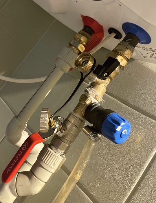

Potřebuju vypustit stojatý bojler 120L. Vypouštěcí ventil na vstupní studené vodě je nainstalován, ale pokud zavřu pákový ventil na přívodu, otevřu ten vypoušťák, k tomu otevřu pákové baterie, tak mě z vypouštáku vyteče cca tak 5L vody. Moc nechápu proč (bojler je před vypouštěním plný). Jediný co mě napadlo, že by potrubí teplé vody mezi bojlerem a bateriemi bylo vedené tak, že by v něm zůstala voda a bojler by tak přes baterie "nenatáhl" vzduch. Je to možné? (když tak povolím převlečnou matku na teplé vodě pod bojlerem a pak už to snad vytéct musí)

Není někde namontován zpětný ventil?

Někdy stačí otevřít teplou vodu na baterii a fouknout pusou do ní. Pak už si to chytí vzduch samo.

Otevři teplej kohoutek nejblíž k bojleru a počkej až vyteče co je v trubce aby se do bojleru dostal vzduch, nebo tomu pomož a foukni do ramínka toho otevřenýho kohoutku.

Ešte máš v rúrkach asi dosť vody. Vyskúšaj predošlé rady, ak to nepomôže povoľ tú maticu na výtokovej rúrke a potom to sa to musí chytiť.

Sám jsi si odpověděl , a to dobře .
