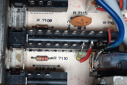

Na přepínači FM u ladicího potenciometru jsem přerušil spoj na kolík 8, a drátkem ho spojil s kolíkem 7.
Na kolíky 7 a 8 jsem shora doplnil malý NFR 243 Ohm ze šuplíku,

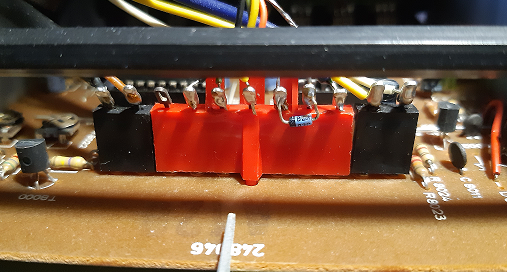

a zenerku BZX83C36 jsem připájel na konektor desky předvoleb, anodu na stínění, katodu na rudý drát.
Podle SM z elektrotanya.com nestabilizovaných 37V na předvolby nevede, ale v mém kusu ano.

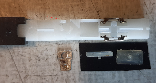

Další problém byl se sadou přepínačů Petrick, obdobou polských Isostat.
Síťový vypínač byl ztuhlý, a měl zlomený kolík, který ho spojuje s trnem.
Mutingu chyběl jezdec s aretačním kolíčkem. Ten jsem použil ze síťového vypínače, nahrazeného novým.
Při vypínání jsem cítil, že něco zadrhává. Usoudil jsem,
že aretační kolíček proniká do montášního otvoru - výřezu v boku trnu.
Na fotce je šipkou označené místo, kde je boční hrana trnu zešikmená.
Toho jsem dosáhl zmáčknutím kleštěmi. Kolíček už nedrhne, spolehlivě se vyhýbá hraně výřezu.
Foto ukazuje i aretační běžce, a zajišťovací klínek.
Mám dojem, že ke zlomení aretačního kolíčku by mohlo dojít
i při přepínání přístroje postaveného na levý bok.
