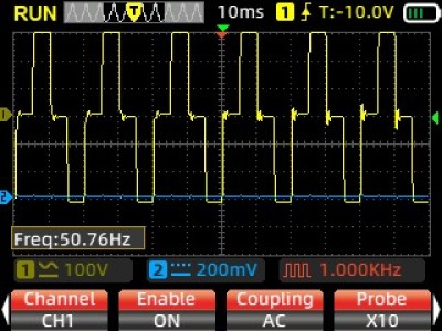

Mám si pořídit upc s čistým sinusem. Nevím proč se ta ups nesnese s televizí.
Edit: osc. oko na výstup ups. Monitor u pc, pc i kamera ok. Jen OLED tv je problém. Asi potřebuje čistý sinus, nebo něco tomu nejblíže.

Nemůže ta OLED TV mít aktivní PFC? Na webu UPS CyberPower píšou, že zařízení s aktivní PFC vyžadují zdroj s čistou sinusoidou.rnbw píše:Nic. ...
Ale houby tomu rozumím, takže to jsou možná jenom takové povídačky, aby prodali.
