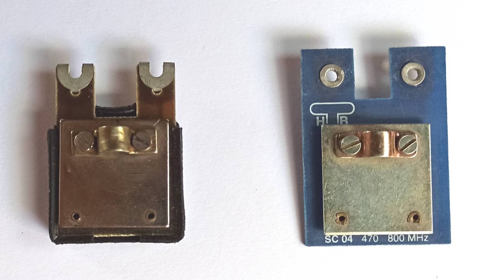

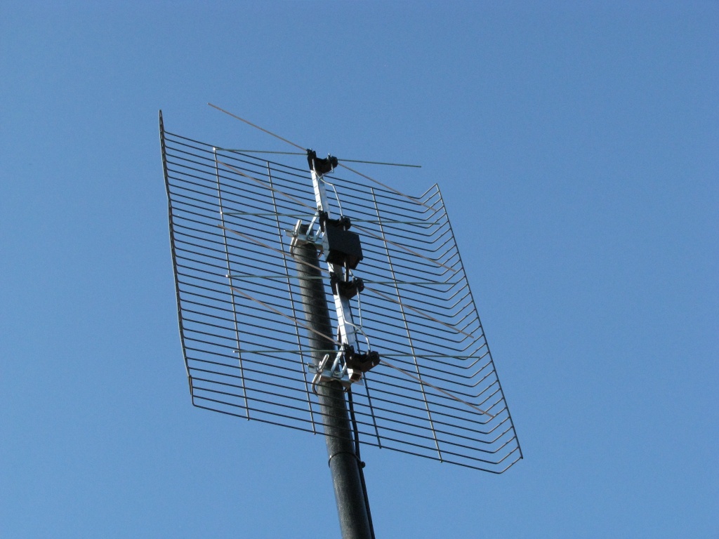

Při zahájení poslední anténářské práce na mě z krabičky (z pečlivě vybraného "skladového" síta) vykoukl prvek, viz foto. Zná ho někdo? K připojení vnitřního vodiče koax. kabelu měl sloužit poměrně masivní vrut nad dvojicí otvorů, určených pro třmínek, který drží vnější plášť kabelu. Místo vrutu jsem tam vrazil očko a průchozí šroub M3. Podložka, vějířovka a matka, jsou samozřejmě z druhé strany. Opláštění kabelu bylo tvořeno měděnou fólií a ještě opletením. Z fólie jsem udělál "šálu" (na ní dolehl montážní třmínek) a opletení jsem stočil do pomlázky, konec pocínoval a připájel na plochu mezi otvory pro třmenové vruty. Na foto je to neučesané a konečnou podobu (po montáži a konzervaci lakem) jsem nevyfotil. Ten motiv na foto (síto z 90. let, či pozdější?) vypadá velice neobvykle oproti tomu, co znám. Klasiku z odkazu jsem použil několikrát. Buď na ní bývá velmi malé feritové jadýrko, či větší plastové, nebo (což je nejpodobnější sym. členu na prvním foto) je na DPS mezi symetrickými svorkami hadovitý motiv (délky lambda/2?) a z druhé strany izolovaně upevněná kovová destička a třmen držící vnější plášť kabelu (opletení je s třmínkem samozřejmě spojené vodivě), vnitřní vodič se spojuje s jednou ze symetrických svorek.
Nevypadá to takto vůbec důvěryhodně, funkčně kompatýbl. :?: Přesto jsem se 62,75km od Kleti, se sítem tři metry nad hřebenem, oním členem a čtyřmi metry "německého předlistopadového" kabelu (jen svod na půdu k rozbočovači) dostal na 51dB nad µV (Technisat ISIO HD zobrazuje úroveň takto a nikoli v procentech).
cílová podoba antény, vč. konzervace nehliníkových částí (mimo čtyř křídlovek, nejsem dvoumetr)
#2 Příspěvek od EKKAR »
Jo, je to tak funkční, těch tvarů který ten meandr může mít, je povícero - platí čím kratší meandr, tím kratší vlnovou dýlku to má jako střed pásma.
Příspěvky: 21229
#3 Příspěvek od Hill »
U některých sít byl meandr delší, ale zase jim zvedali účinnost nad 750 MHz přídavnými direktory, které ptactvo při houfování obvykle brzy ulámalo.
Nebo oželeli nějaký decibel až půldruhého, a "natáhli" charakteristiku výš právě tím zkráceným symetrákem.
Jestli to má sloužit jen pro DVB-T2, pak je to celkem jedno, pásma nad 700 MHz už stejně televize nevyužívá.

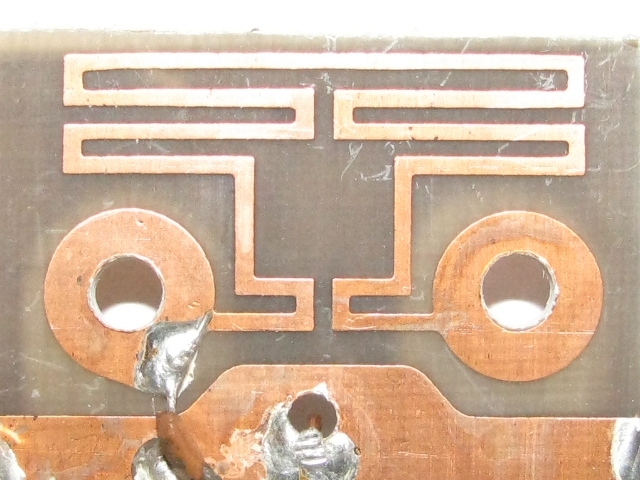

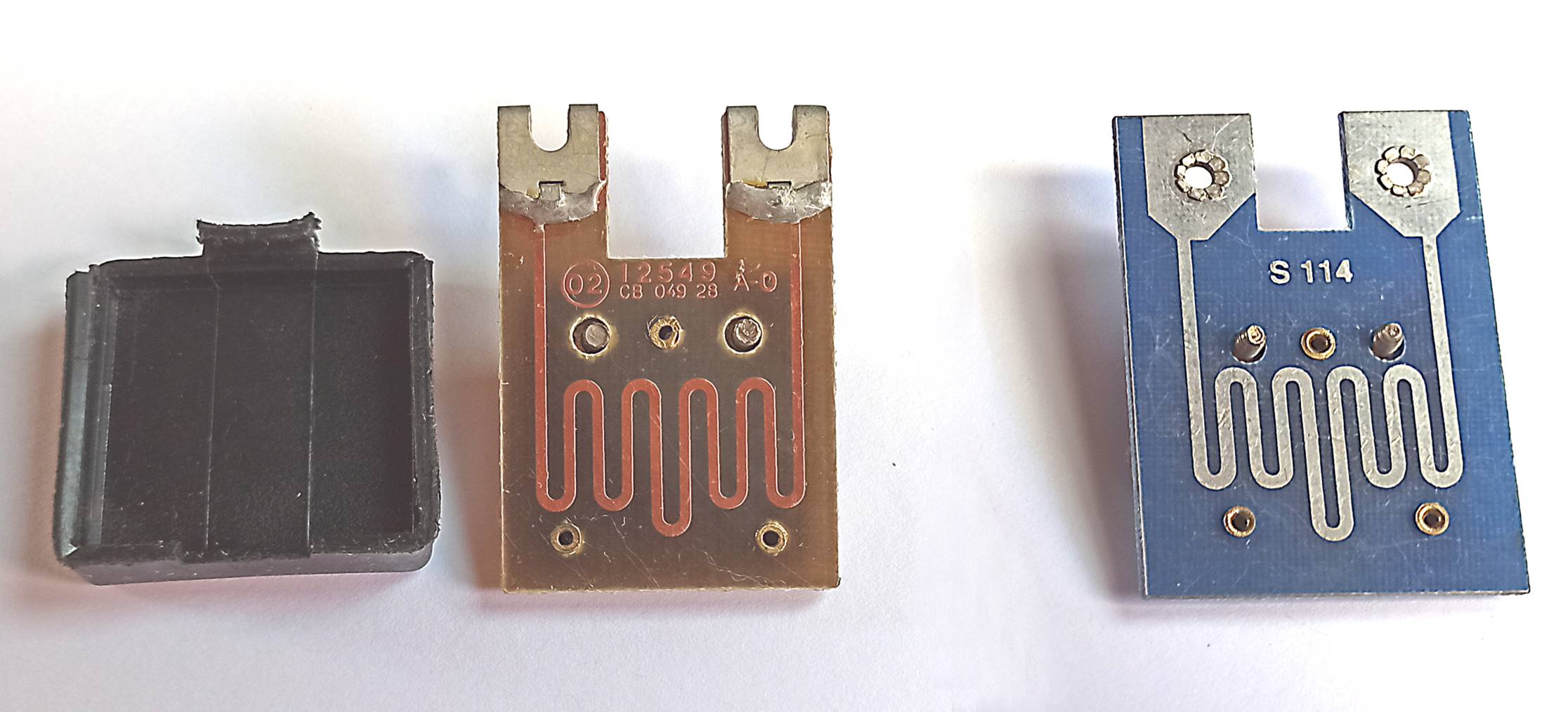

Patrně jste mé pochyby a rozpaky nad tímto prvkem nepochopili. Když popíšu jeden z nejklasičtějších případů z krabiček sít z let '85..'90 (foto jsem v internetu neobjevil a exemplář k čerstvému nafocení jsem bohužel zatím nenašel), je to asi takto: smyčka lambda/2 (většinou má do délky lambda/2 dost daleko, vždycky se mi zdál motiv výrazně kratší, než by měl teoreticky býti) spojuje symetrické svorky hadem na DPS, z druhé strany je izolovaně upevněná kovová čtvercová destička s třmínkem, který drží plášť koaxiálu. Sem přijde připojit opletení a vnitřní vodič přijde připevnit k jedné ze symetrických svorek, pod šroub. Ani jeden z vodičů koaxu není vodivě spojený se zadním reflektorem (a s též nosným jeklem, na kterém jsou pomocí plastových prvků připevněné čtyři celovlnné dipóly).
A teď popisuju předmětný sym. člen: z levé symetrické svorky vede vodič na místo, kde se připojuje vnitřní vodič koaxu (cca v polovině délky), pak pokračuje v horní díře, což je místo, kam patří průchozí šroub, který připevňuje krabičku k jeklu (a zároveň síťovině). Z pravé symetrické svorky vybíhá smyčka č.2, vede při samotném okraji plošňáku, v polovině délky pokračuje přes místo. kde se připojuje plášť koaxu (opletení) a pak pokračuje v obkroužení desky, kde skončí ploškou, kudy prochází šroub, spojený s jeklem a síťovinou. Mě to tedy přijde podstatně odlišné. :oops: :?:
Při procházení internetu jsem objevil asi čtyři další řešení, se kterými jsem se setkal dřív. Nehodlám teď teoretizovat, které by bylo nej (anténa už je na místě a bez rozumného přístupu). Ale pár řádků o tom ještě připíšu (a přiložím fota). Jedno z nich vypadá, jako to zmiňované, další řadím mezi klasiku, kterou nechci opomenout.

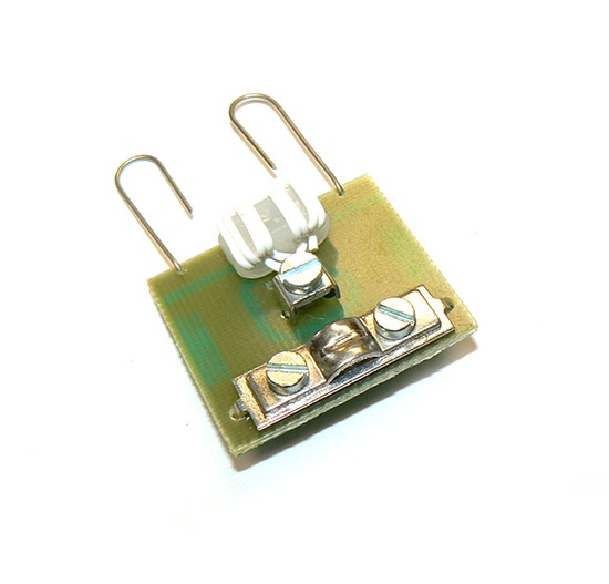

Kdybych měl víc času (a příbuzný-"zákazník" trpělivost) zkusil bych na onom místě pro srovnání jiné síto, např. se sym. členem (dále jen "člen"), viz výčet. Anžto hrozí budoucí nefunkčnost odkazů, přikládám i fota.
[1] Symetrizační člen UHF TEROZ 978
Až na tu současnou cenu bez námitek, drátové konce umožňují připojit i ke svorkám antény s jinou, než obvyklou roztečí (22mm?).
[2] Neznámý panel, atypický zdroj 12V
V tématu jsem se zmínil o starším typu zesilovače AZK0 -1 se členem stejného stylu, jako Teroz v bodě [1]. Též bez námitek.
[3] Sito plzen symetrizacni clen

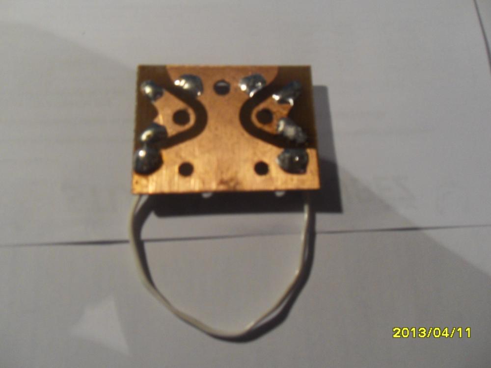

Jsem rád, že jsem tuhle záležitost objevil. Konstrukčně odlišné. Řešení standardní, horší, lepší? Symetrické svorky jsou spojené vodičem (teoreticky délky lambda/2), který je součástí tenké dvoulinky. Druhý vodič z oné dvoulinky propojuje krajní levou a pravou část plochy, ke které přiléhá třmen, přidržující koaxiál + opletení, plocha vede k hornímu otvoru pro šroub, který drží anténní krabičku na svislém jeklu (vodivě spojený se zadním pletivem, tím pádem se stožárem). Obě symetrické svorky jsou protibouřkově spojené s jeklošroubem dvěma vzduchovými cívkami (to jsou ty čtyři pájené body nahoře). Tohle řešení jsem potkával často, ale přšlo mi příjmově horší, než pozdější členy ála [1].

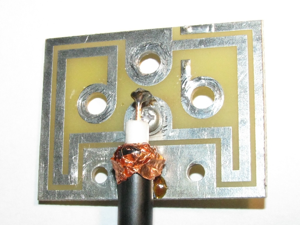

[4] Kdo je výrobce této antény? Zdejší téma z roku 2020 a polistopadové síto se členem... :? Smyčka mezi symetrickými svorkami bídné délky (a je přeškrábnutá?), zbytek plochy DPS tvoří rozlitá měď. Na tomto potenciálu se ocitá místo pro připevnění třmenu koaxu, opláštění, ale i (oproti řešení [3]) šroub pro připevnění krabičky k jeklu. Jedná se o verzi krabičky ("nízké") z 90. let, řešení působí nedůvěryhodně. A v konkrétním případě je i chybná montáž, koax je píchlý přimo na symetrické svorky (napůl šroubováno, napůl pájeno).
sym. člen ze síta z konce 80. let
"TEROZ 978"
"TEROZ 978"
#6 Příspěvek od EKKAR »
Každopádně - ty symetráky jsou širokopásmový, jejich určujícím parametrem je imprdelance, ne přenosový pásmo - a ta imprdelance se nastavuje pomocí toho mikropáskovýho vedení nad tou vodivou "stínicí" plochou. Rozhodujícím parametrem je šířka mikropáskovýho vedení, jeho dýlka, permitivita izolantu, na kterým ten mikropásek je vytvořenej a vzdálenost od tý vodivý uzemněný plochy. Proto může mít jeden symetrák se stejnou vlnovou imprdelancí jinou dýlku toho vodivýho meandru než druhej = liší se permitivita jejich izolantu a vzdálenost meandru od tý zemní plochy.

#7 Příspěvek od judeware »
A předpokládám, že tím svým provedením se jednotlivé "typy" liší i kvalitou.
[5] Jedno mé starší téma: Minimální vzdálenost přijímacích antén v pásmu UHF
Tenhle člen z vatenské colorky zřejmě odpovídá tomu columbovskému (bez fota), kterého se snažím popsat slovem. Už jsem to trochu pozapomněl, ale na straně s mědí je (doufám) hadovitý motiv a na druhé je ona izolovaná destička s třmenem. S colorkou fungoval očekávaně dobře. Což bych si troufl říct i o tom Terozu. Jenže kupujte to do zásoby kvůli melouchu jednou za uherský rok. Antén se dnes všude válí dost, včetně členů. :(
[6] Variace na bod [5] Jedna z variant zesilovače do krabičky (AZK..). Motiv má délku přibližně 16cm, druhá strana je plnoměďná, kromě dvou velkých kruhů v místech, kudy prochází šrouby. Asymetrický výstup tvoří plocha levého šroubu (napojení C 4,7p) a průchod dole uprostřed.
sym. člen z AZK..
sym. člen z AZK..

#8 Příspěvek od scorpions-cz »

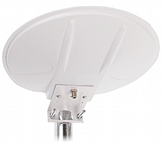

Dnes nové antény VATEN mají na krabičce výstupní F konektor. Vevnitř je symetrák " ve vzduchu" bez plošného spoje.

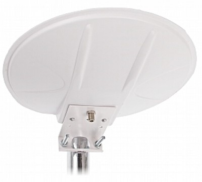

Trochu jste to opět odklonili od tématu (sym. členy). Ta VT12 je tuším klasická TAPka, ne? Probírali jsme to spolu telefénem. Mimochodem, já proti oblíbené širokopásmové plastokovové klasice nic nemám, až na ceny (pokud jsou vůbec vidět) a provedení (většiny výrobců). Na stránkách v odkazu mi vadí jen dva marketingové žvásty (laik žere a odborník zuří):
[1] Více dBi, více Adidas. Údaj v dBi je stejná ssráčovina, jako uvádění kapacity disků v dekadicky počítaných jednotkách informace. Už v době krátce po magickém roce 2000 se mnozí prvouživatelé PC divili, jak je možné, "že ten hard disk vokazuje při inicializaci v fdisk.exe 18.2GB, když já mám na faktuře i na štítku jasně napsáno, že má mít 20GB!". :D
[2] "UHF anténa televizní DVB-T2" - i tohleto mi séře. Hmmm, extra anténa pro DVB! 8O :roll:
Ta "anténa" Solight je elementární celovlnný dipól (naohýbaný do tvaru, aby se vešel do talířového plastového futrálu), orientovaný naležato, takže teoreticky všesměrově při příjmu signálu s horizontální polarizací, s nulovým ziskem, vyhnaný integrovaným zesilovačem krako jáva. Podobnou hrůzu jsem na přání samokupujících uváděl do chodu v první polovině 90. let (jen jednou). Bylo to něco takového, pokud se pamatuju. Pro jistotu uvádím i stažené foto.

To je popis k tomu Solight. Raději bez comentářřř. :?

#15 Příspěvek od lubos1961 »
judeware píše: Tenhle člen z vatenské colorky zřejmě odpovídá tomu columbovskému (bez fota), kterého se snažím popsat slovem. Už jsem to trochu pozapomněl, ale na straně s mědí je (doufám) hadovitý motiv a na druhé je ona izolovaná destička s třmenem.
Jo tady to mám odfocené z té jedné a druhé strany
