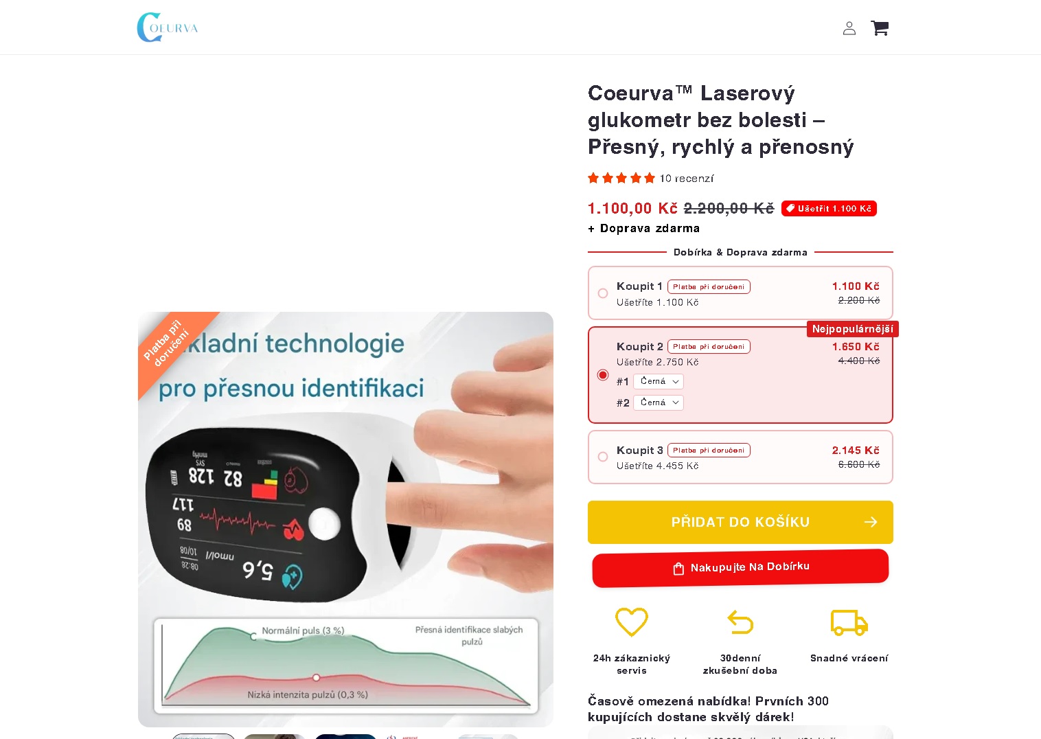

Glukoměr se mi pravidelně začal objevovat v reklamách viz obrázek. Má někdo prosím praktickou zkušenost s tím , zda a jak to vůbec cukr měří , tj. zda má smysl do toho investovat ?
Díky za názor .

Ze stránek které vypadají podobně jako jsi vyfotil nic takového nekupuj!
Použivej trochu rozumu.

Je to podvod.

existuje jedina metoda a to je taka nalepka na pleci, ktora ma ihlu. A ty si odcitavas hodnoty bezkontaktne kedykolvek potrebujes. To ciastocne preplaca poistovna, a je to uz pre tych, ktori musia merat niekolkokrat denne.
Ziadna ina metoda bez pichania neexistuje.
Toto na obrazku si objednala moja mama. aspon sa za 50 eur naucila, ze nema verit vsetkemu a ze radsej sa ma poradit so mnou.
Je to generator nahodnych cisel, nic ine. skusala to viackrat a tie cisla sa ani len nepriblizovali tomu, co ukazal ten klasicky test, kedy si pichnes do prsta.

Obecně žádný zázračný neinvazivní glukoměr, který by měl přijatelnou přesnost neexistuje. Všechny mají velkou nepřesnost a některé jsou vyložený podvod. Proto se ani běžně v ČR neprodávají. Může se stát, že podobný glukoměr doveze do ČR nějaký pochybný prodejce, ale tak jako tak kvůli velké nepřesnosti nedoporučuji vůbec kupovat. Pokud si nedáte poradit tak nakonec sám zjistíte, že jste jen zbytečně vyhodil peníze.
Jak už tu bylo zmíněno existují speciální senzory pod kůži jako je například FreeStyle Libre 2 a kromě něj aktuálně třeba ještě Dexcom G6/G7, Glunovo i3, Guardian 3/4, iCan i3, POCTech CT3/CT10 nebo TouchCare Nano A8 a existují i další. Tyto senzory fungují na principu CGM tj. měří koncentraci glukózy v podkožní tkáni (mezibuněčné tekutině) a NE v krvi.
Tady je srovnání některých senzorů z hlediska ceny, možností připojení, životnosti a některých dalších parametrů.
Sonda senzoru se zavaděčem zavede pod kůži obvykle na rameno nebo někam na břicho a samotný senzor se pak přilepí na kůži. Senzor má vestavěnou baterii, měření provádí v periodických intervalech a naměřené hodnoty bezdrátově posílá buď do čtečky nebo mobilního telefonu, chytrých hodinek případně i do přenosné inzulinové pumpy. Životnost senzoru je podle typu 7 až 14 dnů. Dá se k tomu koupit buď externí čtečka s displejem a nebo se dá použít i chytrý mobilní telefon nebo chytré hodinky. Pro tento účel je pak potřeba nainstalovat mobilní aplikaci, která umožňuje sledování aktuální hladiny glukózy a nabízí také funkci volitelných alarmů, různé grafy atd. Většina senzorů umožňuje i bezdrátové připojení malé přenosné inzulinové pumpy pro účel automatického dávkování inzulinu na základě měření senzoru.
Senzor FreeStyle Libre 2 má životnost 14 dnů a jeden kus stojí v ČR okolo 1700 Kč (ročně to vyjde na cca 44 tisíc Kč). Ty další typy vycházejí ročně podobně. V ČR to aktuálně 100% hradí zdravotní pojišťovny ovšem pouze pacientům s diabetem 1. typu (tj. těm co si píchají inzulin) a mohou to získat na předpis u svého lékaře. Pacienti s diabetem 2. typu to hrazené nemají, mohou si to zaplatit za své, ale náklady jsou dost vysoké.
