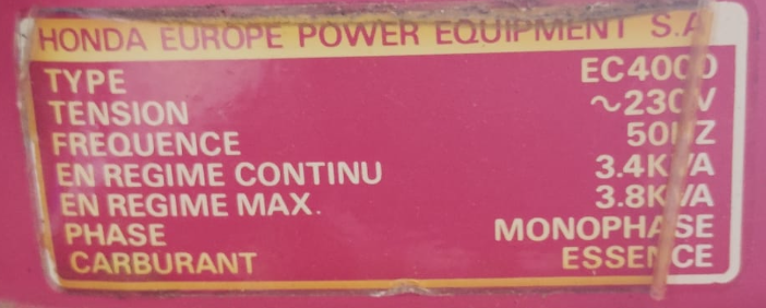

Zdravím pánové. Obrátil se na mě kamarád s problémem s elektrocentrálou.
Protože nemám osobní zkušenost, slíbil jsem, že se poptám.
Tak se ptám, má někdo zkušenost s touto event. s jinou el.centrálou?
Při zátěži cca stovek W je to OK, ale když připojí spotřebič, tak se prý zvýší otáčky, ale výkon to nedává.
Měl by někdo nápad co a jak hledat, případně nějaký odkaz?
Díky.
