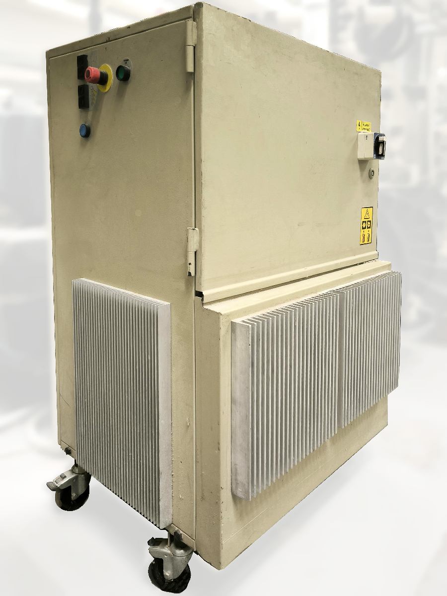

Já jsem ale měl na mysli něco takového, jako je v příloze (i když má deklarované krytí jen IP55): ten levý chladič je žebrovaný i zevnitř a ventilátor přes něj prohání vzduch uvnitř, venku se uchladí konvekcí. Ten pravý je zevnitř klasicky hladký a na něm sedí FETy měniče krokového motoru.
