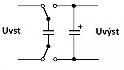

Zdravím všetkých.
Mám otázku - existuje nejaký integrovaný izolovaný DC-DC menič so spínaným kapacitorom namiesto transformátora? Prečítal som si prehľadový článok o takýchto meničoch, ale všetky tam uvedené (dublery/invertery) majú výstupnú stranu uzemnenú (takže sú galvanicky spojené so vstupom).
Potrebujem čip, ktorý bude striktne dodržiavať zapojenie podľa obrázku, s výstupnou stranou plávajúcou Spätná väzba musí byť opto-oddelená (aj za cenu, že optočlen bude externý).
Má to slúžiť na vytvorenie napájacieho napätia pre plávajúci operačný zosilňovač.
Naposledy upravil(a) robos dne 01 črc 2025, 06:03, celkem upraveno 1 x.

A teď se zamysli ještě jednou, jak bys to chtěl realizovat, tzn. přenést energii do výstupního C...
Prostě ten spodní vypínač musíš někdy zapnout a v kombinaci proudu tekoucího uzavřenou smyčkou by Tě to mělo navést na správnou odpověď :wink:

Nábeh zdroja s prepojemou zemou? Po nábehu zdroja odpojenie zeme na vystupe a napájanie spínačov na sekundárnej strane zo sekundárneho napätia?
Ale vymýšľať sa mi to celé nechce, na to nemám čas. Hľadám hotové riešenie.

Hentaký menič, len s kapacitami bez indukčnosti má max. 50% účinnosť. Pri nabíjaní kondenzátora cez odpor (ktorý tam nemáš zakreslený), sa polovica energie stratí na odpore, bez ohľadu na veľkosť toho odporu. To isté pri vybíjaní. Preto sa takýto menič komerčne nevyrába, ani ho nenájdeš.
Sekundárnu stranu môžeš spínať optočlenmi.
Uplne najlepšie na prenos energie bez rušenia bude použiť miniatúrny solárny článok (taký ten z kalkulačky) osvetlený vhodnou vysoko svietivou LED, alebo klasickou žiarovkou. :idea: ;)

Tá účinnosť je myslená zrejme ako straty na spínacích prvkoch a to môže byť zanedbateľné oproti prenášanej energii, ale nabíjanie kondenzátora je fyzika, ktorú neobabreš.
Majme dva kondenzátory veľkosti 1F. Jeden nabitý na 10V, druhý vybitý na 0V.
Elektrický náboj v nabitom kondenzátore je Q=C₁·U₁=1F·10V=10C. Energia uskladnená v nabitom kondenzátore je W=½C₁·U₁²=½(1F)·(10V)²=50J. Paralelným spojením týchto dvoch kondenzátorov sa časť elektrického náboja preleje do druhého kondenzátora. Výsledná kapacita bude C=C₁+C₂=1F+1F=2F. Výsledné napätie bude U=Q/C=10C/2F=5V. Výsledná energia uskladnená v kondenzátoroch bude W=½C·U²=½(2F)·(5V)²=25J. Teda z pôvodnej energie zostane len polovica. Druhá polovica sa premení na teplo úbytkom napätia na odpore zapojenom medzi kondenzátormi. V reále tam bude vždy nejaký odpor. Matematicky, ak by si to chcel zrátať s nulovým odporom, tak dôjdeš k singularite, kde pri rozdiele napätí ti cez nulový odpor potečie nekonečne veľký prúd.
