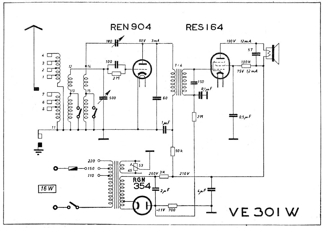

Chystám se restaurovat radio VE301W Volksempfänger. Je to již druhé, které budu dávat dohromady. První jsem nedávno úspěšně složil systémem rozložit, proměřit a opět složi s novými součástkami, protože jsem více méně začátečník, který nezná tolik teorie. Nyní bych rád uskutečnil ještě jednu renovaci, ale s tím, že bych chtěl nějakým způsobem docílit snížení napětí, které do přístroje půjde, abych tak ochránil elektronky a mohl toto rádio bez obav používat. Tato rádia totiž, respektive jejich první typy, byly dělané pouze na tehdejších 220V. Vím, že součástky z té doby byly dimenzované s mnohem větším rozpětím, než ty dnešní a někteří mi řekli, že proto to není potřeba řešit. Když jsem se o tento problém však více zajímal, pochopil jsem, že pokud bych toto rádio provozoval na necelých 240V, které mám doma, tak bych docílil toho, že by elektronky odcházely znatelně rychleji, než při předepsaných 220V, což bych velice nerad, protože i když elektronek do tohoto rádia mám dost, přeci jen jsou dnes čím dál tím hůře sehnatelné. Mnozí namítnete, že poslouchat přes toto rádio v dnešní době je nesmysl. Já však miluji hudbu 30. let, kterou si přes malý AM vysílač do těchto rádií pouštím. Stejně jako někdo miluje hudbu z gramofonu pro její jedinečný šum, já miluji šum z reproduktorů starých rádií. Současně je VE301W dle mohou nejkrásnější rádio, které mám, proto jej chci používat. Když jsem brouzdal německými stránkami, kde k tomuto rádiu čerpám informace, narazil jsem na člověka, který do zapojení rádia včlenil odpor o velikosti 100Ohm/50W, kterým údajně docílil snížení vstupujícího napětí z oněch 230-240 na +-220V. A já se Vás ptám, jakožto znalců. Myslíte, že je tato úprava dobrý nápad? První co mě napadlo, než jsem na tohoto pána narazil bylo sehnat trafo 230/220, ale bohužel jsem jej nesehnal.
Moc Děkuji všem, kteří můj dotaz dočetli až sem, velmi si Vážím každé rady. Hoblic
PS: Přikládám schéma zapojení.

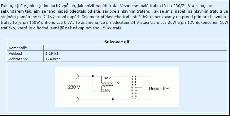

#5 Příspěvek od jardafiala »
Zde zapojení (je k nalezení na e-bastlíně) Pozor na správné zapojení konců vinutí, v takovémto zapojení se může napětí na výstupu trafa i zvýšit!

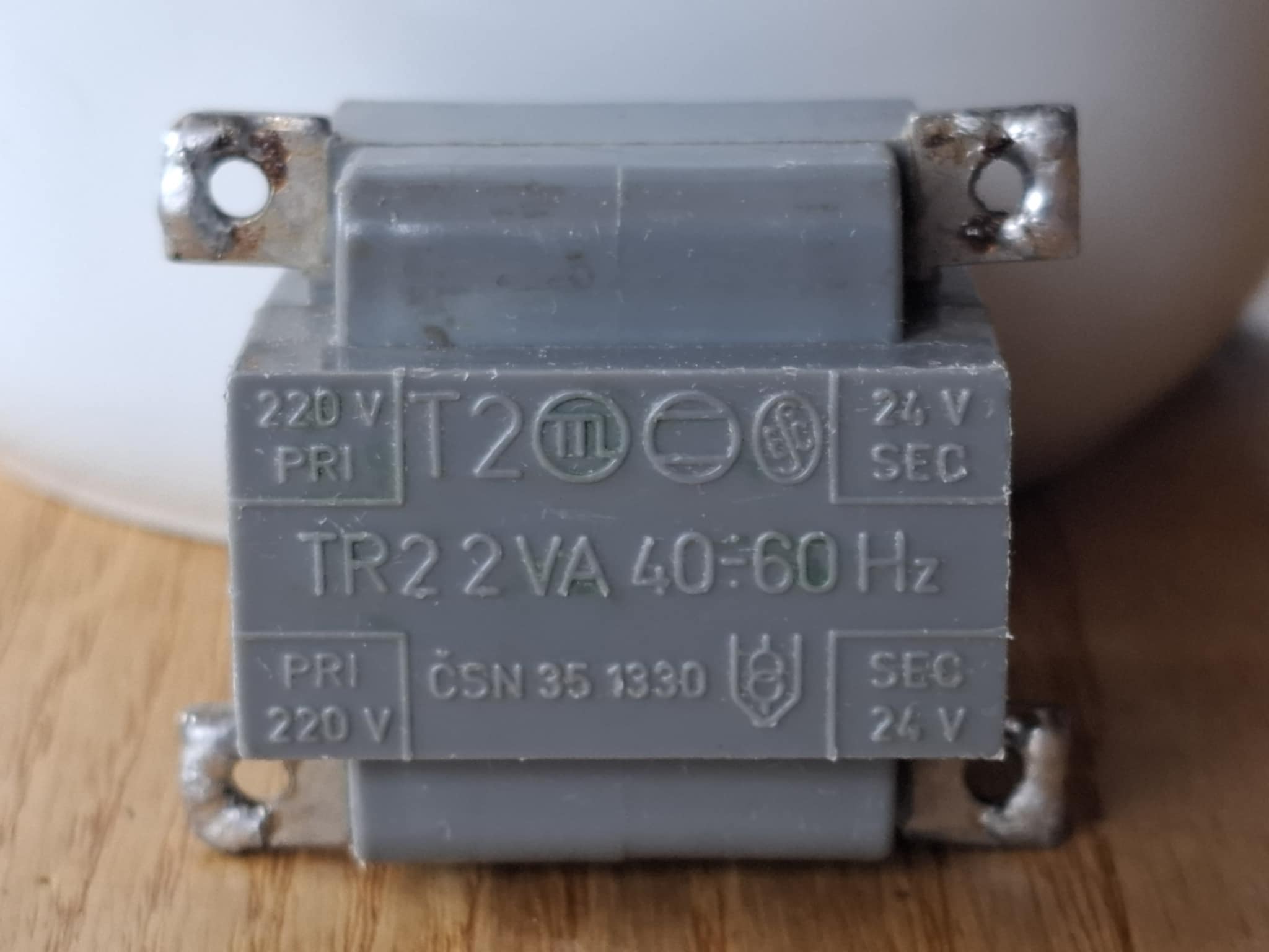

#10 Příspěvek od ok1hga »
jardafiala píše:Zde zapojení (je k nalezení na e-bastlíně) Pozor na správné zapojení konců vinutí, v takovémto zapojení se může napětí na výstupu trafa i zvýšit!
na tohle by mělo stačit i malé tráfko pro kontrolky 24V . . .
na schématu je napsaná spotřeba 16W při 220V, takže na tom primáru 24V bude vážně minimum . . .
mělo by stačit tráfko 220/24V 2W
http://www.ebastlirna.cz/modules.php?na ... ic&t=95572

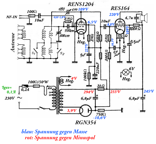

#12 Příspěvek od xsc »
Tady fakt stačí i ten odpor. Jestli to má udávanou spotřebu asi 20W, tak proud je 20/220=0,091A No a potřebuju při tomto proudu ubrat asi 20V, takže 20/0,091, takže mi vychází odpor 220Ω. 20V *0,091A jsou asi 2W ztráta, takže stačí 5W odpor. Toť vše.
Ano, to malé bezpečnostní trafo je taky dobrým řešením.

Děkuji moc za rady. Nejsnažší mi přijde asi jít cestou vložení odporu do obvodu, zvláště, když budu celý obvod skládat nový a mohu s tím počítat. Ale překvapuje mě, že by neměl být problém vložit 5watt odpor, není to přeci jen málo? Ještě jednou moc děkuji.
Příspěvky: 21230
#14 Příspěvek od Hill »
Snad umíš počítat: to rádio se bere při 220 V v zásuvce proud kolem 80 mA. Potřebuješ, aby na odporu zůstalo kolem 20 V úbytku, takže vyjde odpor asi 250 Ω. To nám dělá výkonovou ztrátu 1,6 W.
Myslíš, že na to je 5 W odpor málo?
Hoblic
Příspěvky: 24
Registrován: 17 úno 2021, 00:00
#15 Příspěvek od Hoblic »
Bohužel v teorii zatím dost tápu, proto se snažím obracet na Vás zkušené. Každopádně takhle vysvětleno to smysl dává. Přemýšlím, proč zvolil ten pán 100ohm/50watt. Zde překládám jeho plánek s přidaným odporem.
