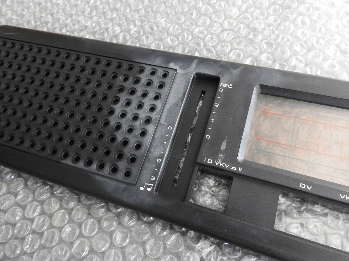

Zdravím příznivce staré techniky.
Stala se mi taková nepříjemnost, po umytí se na černém plastu objevily bílé fleky viz foto. Dá se těch fleků nějak zbavit?

Zkus nějaký antistatik, účinek samozřejmě záleží na tom, čím ty fleky vznikly kdysi v minulosti.
Jestli nepomůže, aspoň neuškodí.

To vypadá jako výpary vteřinového lepidla. V tom případě by pomohl debondér na plasty (neleptá je). Dá se koupit v ešopech pro plastikové modeláře.

Já bych to moc neřešil, trochu MD speje na papírovou utěrku a popatlat...

To spíš oživovač plastů, co se prodává pro auta. Ale nikdy to uplně nezmizí, mně tohle udělalo nějaké RFT.
To jsi myl vodou nebo něčím agresivnějším?

Jo, ten antistatik, co jsem doporučil výše, se prodává i jako Cockpit Spray na pumpách. Jen je navoněný a ještě obsahuje nějaké konzervační přísady.

Některé plasty tohle po umytí dělají. Zkus na to lehce dýchnout horkovzduškou.

Nie je to len nedostatocne umyte - mastnota a iny bordel v poroch plastu zmenili farbu?

Spíš je to umyté až moc. Mně tohle udělají černé plasty po umytí v ultrazvukové vaně se saponátem. Stačí je pár týdnů používat, aby do nich nasákla mastnota z rukou, a jsou zase jako nové :)

Z coho pochadza ta biela farba, ked je plast v celom objeme cierny?

Povrch plastu je zdegradovaný, ošoupaný, porézní, ale před umytím je prosáklý mastnotou, takže to není poznat. Odpovídá tomu i fakt, že po umytí takhle zbělají části, na které se hodně sahalo.
Mě štve bělání plastů na autech. Mám formana, ten má černé plastové nárazníky a po umytí a nastříkání sprejem na plasty jsou jako nové, ale po pár týdnech to zase zešedne. Taky na to údajně hodně pomůže to ofouknout horkovzduškou nebo hořákem na lepenku, ale zatím jsem to nezkoušel.

WD na hadr...

Jo, to vydrží tak týden a navíc se na to bude chytat prach :)

Lukas-Peca píše:Některé plasty tohle po umytí dělají. Zkus na to lehce dýchnout horkovzduškou.
Pomáhá jen toto a na plasty u aut taky.

Niektoré čierne diaľkové ovládače po očistení mydlom tiež naberú takýto sivý povrch. Zvýraznia sa predtým neviditeľné škrabance v plaste. Trochu silikónového oleja na handričke to zasa napraví. Alebo stačí upatlať prstami, ani nieje potreba olej. :D
