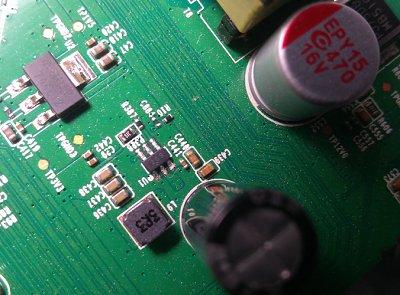

neviete nahodou ako zistim o aku suciastku ide?je to pravdepodobne DC/DC konvertor ale na puzdre je len 209 anikde neviem najst co to je malo by to byt stabilizovane napätie 3V3 .

Onkyo píše:neviete nahodou ako zistim o aku suciastku ide?
Jednoducho, napíšeš do Gúgľa "SMD code 209" a hneď prvý odkaz je
https://www.zkhkic.com/products/origina ... m-supplier
a keď dáš to tps562209 do Gúgľa, tak ti nájde aj datašit
https://www.ti.com/lit/ds/symlink/tps562209.pdf
Tak jednoduché to je. Tri minúty aj s napísaním tohto komentáru.

Dik.Skusal som vsetko mozne ale to ma nenapadlo
