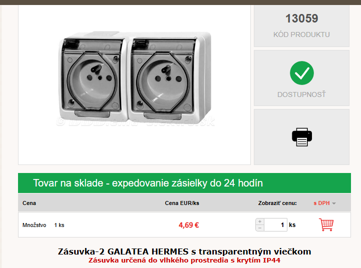

tieto na obr. som nasiel teraz,podla ceny to neni neaka kvalita ,splnalo by to pouzitie na vonkajsej stene pred dazdom?Take iste mam pred garazov par rokov a no problem.Bude to na zateplenej stene chalupy,na urobenom drziaku.Mozno by to supol aj do otvorenej platovej krabici aby to nevycnievalo nad polystyrenom.

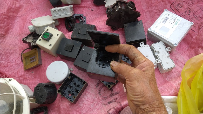

mam uz len tieto zbytky vyp. a zásuviek na obrazku

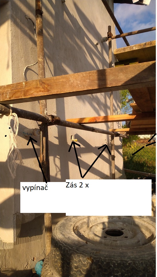

na tejto strane chalupy na ktorej je lesenie, bude terasa.preto tam idu zasuvky a svetlo!Idem kupit vonkajsiu fasádnu farbu.dal som na zateplenie vnutornu + cement aj vonkajsiu vapenocementovu omietku.Neviem ale,skor nie,ci na tuto omietku pred farbov treba aj penetracny nater na fasadne omietky!Rozmyslal som ,ze dam iba ten penetrak pod fasadne omietky,co je tvrde ako plast po vytvrdnuti bez farby.S farbou to bude krajsie.Kedy pridete na chalupu borci.Potrebujem poradit s upravov okolia chalupy!teren je tam rozmanity,ja sa neviem rozhodnut aj s odtokom vody okolo chalupy.Nic necjcem za pobyt ,stravovat sa budete samí.Tri miesta su priprav ene,dalsie treba prilozit.

Tiktak: Jako elektrikář ti radím, vyser se na staré bakeliťáky. Kup si nové ABB, Famatel nebo Schneider a nevymýšlej blbosti.
Tenhle sentiment po starých krámech... Při demontáži takové věci vyhazuju, aby nikoho nenapadlo používat je znovu. I kdyby se našel nepoužitý kus, patří to do vitríny, ne do rozvodu.
Stříška nebo výklenek jsou dobré, ale při správné montáži zasuvky není dodatečná ochrana nutná. Spíš překáží. Ultimátní řešení je umístění za dvířka s průvlaky pro kabely.

Máme doma v zateplení krabice do zateplení a v nich zásuvky ABB Tango IP 44. Jedna ze zásuvek je v podobném provedení od Legrandu (myslím).
Takže jestli nechceš, aby zásuvka moc trčela ze zdi, tak je to řešení. A při použití krabic do zateplení, nebudeš muset vymýšlet jak zásuvku na zateplení přiděláš, aby pořádně držela.

Starý bakelit může časem navlhat a ztrácet elektrickou pevnost. Plasty z ali mohou po několika málo letech venku na sluníčku degradovat tak, že do nich uděláš díru prstem. Pokud chceš mít jistotu, použij nerezové.

2x v životě jsem byl svědkem že bakelit měl průraz, a vyhodilo to kaskádově jističe až po hlavní. Ale na druhou stranu, staré porcelánové strojky jsou nesmrtelné a i x let staré stále frčí bez závad.

Jen pro úplnost: Z bakelitu jsou jen nější díly. Vlastní kontakty (živé části) jsou v porcelánovém výlisku. Porcelán je v bakelitovém krytu upevněn kovovými sponami. Sám mám několik zásuvek a vypínačů tohoto provedení na chalupě. A gumová těsnění či vývodky se zdají být něco, co má spíš blízko k silikonové pryži.

-jjilek to spravne napisal,stare bakelitaky dlho aj vonku vydrzia,NO problem.Horsie je s tym tesnenim,ale asi len v agresivnom prostredi!Naco by kupoval horsie,ked ludia maju spustu bakelitakov NEW a nepouziju ich len preto ,ze sa im uz nepacia.Mne na chalupu od zadku to neva!Posli te mi zaplatim.Alebo pridite na chalupu,doneste co nepo z eletriky a mate ubytovanie zadara.
