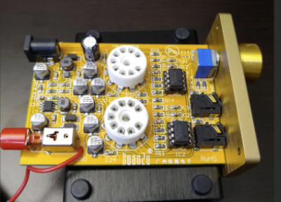

Zajímal jsem se o vnitřek. Mimo elektronek jsou použity dva NE5532. Pozičně na DPS to vypadá,vzhledem ke konektorům, jako kdyby byl jeden na vstupu a druhý na výstupu. Jenomže, dávat na výstup zrovna NE 5532 místo výkonnějšího NJM 4556 je asi blbost. Co by to bylo za zesilovač- a ono to opravdu hraje. Tak jsme s AI odhadli, že oba NE 5532 budou na výstupu paralelně. (nechci to rozdělat, kdybych to chtěl prodat). Proč by, že, byl na vstupu polovodič, pak přidaná lampa a zase polovodič. Váš názor?

Jestli jsou IO zapojeny paralelně změříš za pár chvilek šlusmetrem. V diskusích se dá najít spousta recenzí. No a v dohledatelných parametrech uvádějí 1100mW což odpovídá katalogovým údajům IO v DIP pouzdře. Vypadá to že tam jsou dva měniče, pro lampy a pro IC? Zbývá měřit....

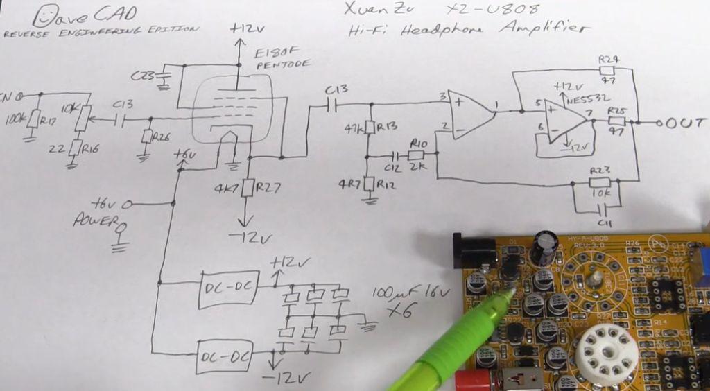

Na YT je k zesilovači video, z něj jsem sebral schéma.

Ta pentoda s 12V anodovýho napětí musí bejt fuckt úžasnej zešilovač ...
Příspěvky: 20872
#11 Příspěvek od BOBOBO »
Však to taky není zesilovač , ale sledovač . Dle schema .
Příspěvky: 35011
#12 Příspěvek od EKKAR »
Právě proto. Jediná vlastnost, která by ospravedlňovala její použití, je opravdu vysokej vstupní odpor (a případná funkceschopnost i po blízkým jaderným výbuchu - ta už by ale případnýmu uživateli byla platná jak veganovi šunka) - a ten jde získat s daleko menšíma nárokama na prostor i napájení pomocí polem řízenejch tranzistorů. Ergo kladivo, zas jedno úplně zbytečný plejtvání vakuem - doslova kvůli h0vnu ... A ó hrůzo, ještě s LEDkou, která zespodu prosvěcuje každou tu pentodu, aby to jo vypadalo jako vánoční stromeček.

Tomu bych rozuměl, kdyby se signál odebíral z anod, nakonec jsou to pentody v triodovém zapojení. Ale pracují, jako sledovače, to tam moc zkreslení nezanesou. A asi by bylo jedno, jestli tam místo lampy bude sledovač s FET, či dokonce s BJT a bootstrapem na vstupu.
