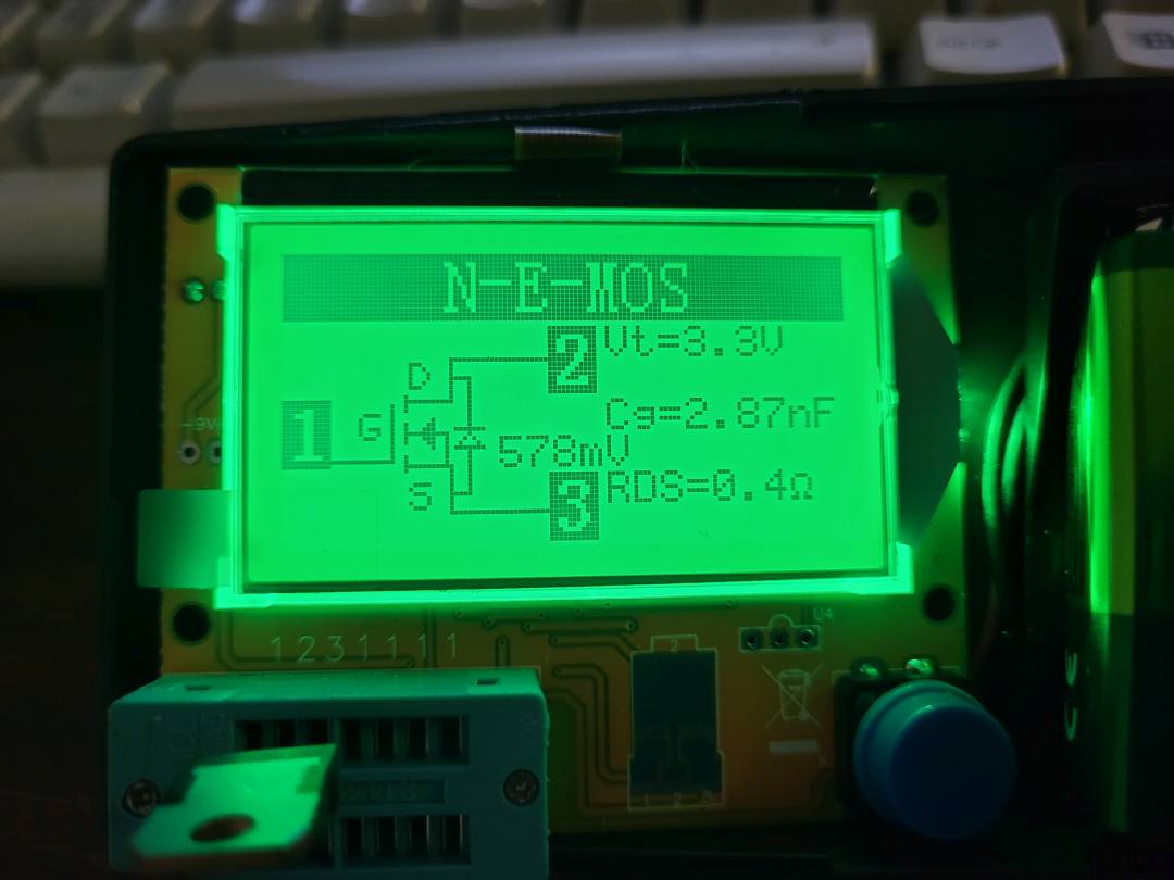

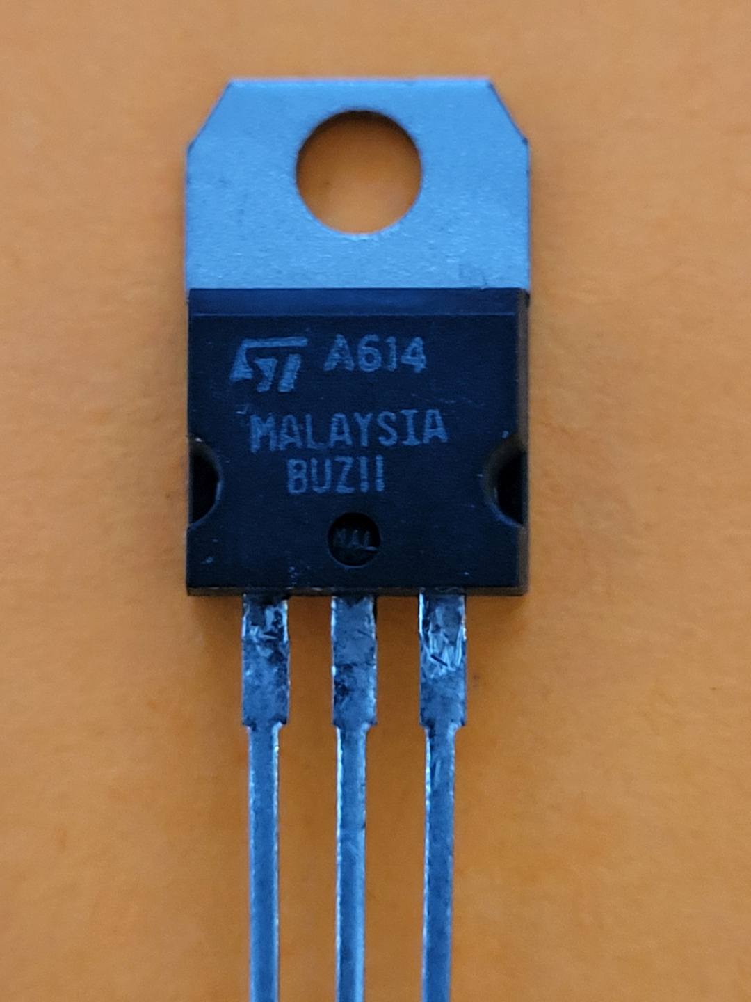

Ahoj.
Co je to prosím za součástku?
Podle všeho by to měl být bipolární tranzistor PNP ale asi není nebo je vadný.
Přitom je to nepoužitá součástka.
Mám dva kusy a oba se chovají při měření stejně.

#2 Příspěvek od rnbw »
BUZ11

#3 Příspěvek od ZVUK2000 »
ST je zkratka výrobce STMelectrononics. A "A614" neznamená 2SA614 jako bipolar PNP. Tady může klamat to že 2SA614 má stejné pouzdro jako BUZ11.

#4 Příspěvek od EKKAR »
Ono to na tý fotce je - v nejspodnějším řádku popisu je "BUZ 11", což odpovídá i tomu, co ukazuje tester. Netřeba hledat žádnou záludnost - snad jen v tom, že PRCák si dává typ do popisu jak ho napadne, jednou nahoru, podruhý dolů ...

#5 Příspěvek od rnbw »
Odkedy je Malajzia v Cine?
P.S. Oznacenie 2SA/2SB/2SC/2SD pouzivaju japonske tranzistory.
