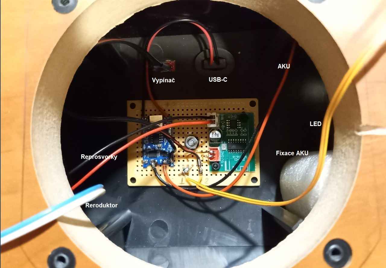

A co tak do otvoru zastrčit šroubovák - nejprve třeba plochý, poté křížový, ... třeba se některý "chytne" (pokud by to bylo sešroubováno)jodaps píše:... Má to vzadu 2x 4 otvory prum. asi 3mm, ale není do toho vidět ani s baterkou. Tak se raději ptám, jak to otevřít, než do toho zarépu...
__________________________

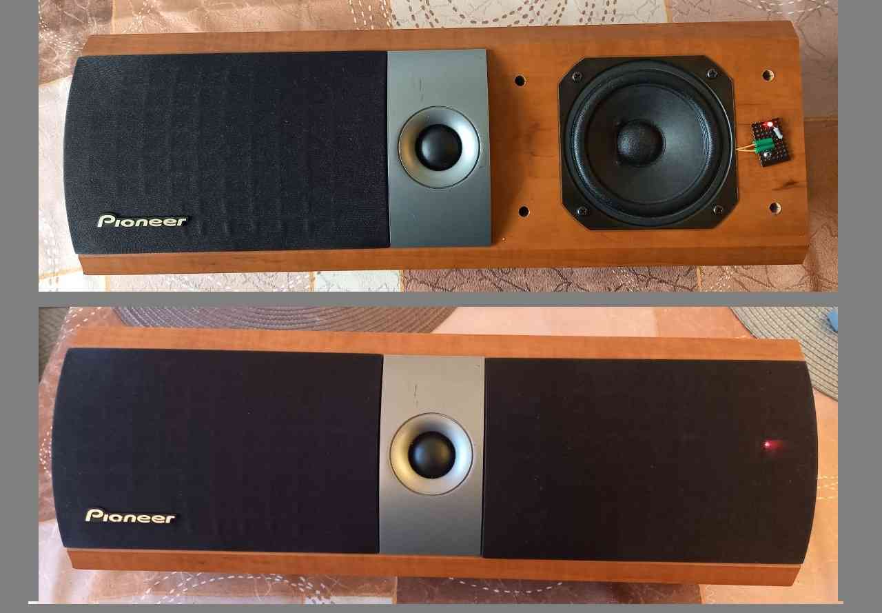

Naštěstí jsou duté, šly z děr "vytrhnout" pomocí vrutu. Reprobedna je lepený kompakt, přední a boční stěny silné několik cm - jak a kam umístit nezbytné prvky? Přístup přes 10cm otvor, pod reprem místo pro DPS s výškou jen 2cm. Kdyby sem to věděl, tak by sem do toho nechodil...
