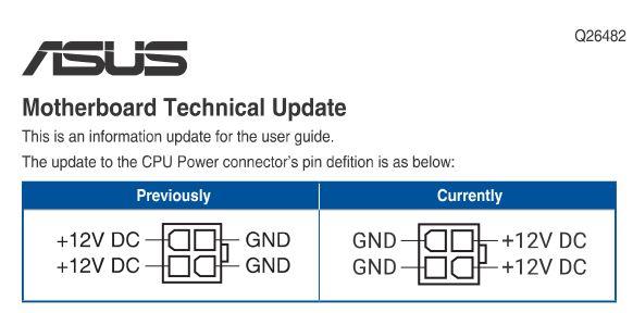

Přemýšlím, že si po deseti letech pořídím nové PC. Starý počítač má desku ASUS a tak jsem se díval opět po něm. Když jsem si stáhl manuály k desce, zarazila mi jedna věc. Zapojení konektoru pro CPU, změna je na obrázku.
Co s tím chtěli naznačit? Že to měli dřív špatně nebo si mám přeházet piny?

Co to bylo za desku? Takovejto čtyřpinovej se snad už dlouho nepoužívá. I na mé Asus P5B, co jsem měl skoro před dvaceti lety, byl už osmipin. Možná to měly zdroje tenkrát rozdělený na dvě poloviny, aby to pasovalo i do takovéto, ale polaritu jsem teda nikdy neřešil. Prostě když šel zasunout, bylo to OK.
Jo teď jsem se díval na mou ještě starší Asus P4PE z 2002 a tam je použitej čtyřpin, ale to novější, podle tvýho obrázku.

To bola chyba v manuali. Vsetky dosky to maju zapojene rovnako (+ pri zapadke).

Zajímavý, celkem nová deska. Na mý nový ROG STRIX X870E už jsou zase jen dva osmipinový. Každopádně si vůbec nevybavuju, že by to bylo někdy v historii opačně pólovaný. Fakt jsem ho ale posledních dost let už nikde nepotkal.

Ked zmizlo P4, tak sa zase pouzivali len 4-piny.
