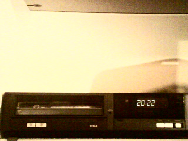

sused mi dal toto video ze mu nepretaca s obrazom do zadu prve boli unasace vymit namazat vazelinou potom som mal este jenu kompletku t.j. nove medzikolo a omega pruzina (asi dvojmesacne)vymenil som a ta porucha stale pretrvava je jedno ci je tam rychle prertacanie s obrazom alebo pomale alebo ak vypinam RECORD nikdy to nevladze utiahnut do zadu lava brzda je v poriadku ale vsimol som si ze ta paska sa niekde zasekava okolo laveho trnu za hlavou.Prosim poradte ako tuto vec vyriesit.sused sa toho nechce vzdat ma k tomu citový vztah.
co sa tika celkoveho GO bolo urobene v nejakom servise.
Dakujem za rady a odpovede.

Predpokladam ze zavada bude pravdepodobne niekde okolo labirintoveho kola. Musis to poatrne rozobrat, vycistit a opat namazat - pozor aby si nestratil vodiaci kolik / taka mala vecicka na kovovej pake umoznujuca spravy chod po labirinte. Ale osobne si myslim ze nieje v poriadku namontovane medzikolo s omegou - nesmie to sekat. Drzim palec, je to makacka - ak to robis prvy krat... 8O

V jakém stavu je přivíjecí motor?

nie nie,avexov som dal do kopy asi 10 a ich oprava je pre mna uz rutinou ak sa vyskitne nejaka zavada v mech.tak viem kde sahnut ale uz dva krat som sa spiekol na na tom co pise Hill "ako je na tom motor "no a v tomto pripade asi dost zle ono tento konkretny avex bol vyrobený 9.8.1985 a dnes piseme rok 2007 no a to video "točí kazdý den".raz som uz na nom riesil ze kolisali otacky capstanu no bolo to okolo IO riadenia capstanu elka uz nemali kapacitu samo ze aj v zdroji.

On totiž ten motor časem začne víc žrát a na hřídeli moment klesá. Při normálním převíjení bez obrazu jede z tvrdšího zdroje, takže táhne. Při přivíjení už je ale jeho účinnost dost důležitá.

tak nakoniec to neni motorom ale tým ze kazetový vytah nedosada az uplne dolu prava strana drzi uplne dulu (nema vôlu)ale lava ma dost vôle kazeta tam beha hore dole ma to nasvedomí ta paka ktora pohana oby dva kazetove posuvace co su vo vytahu je to ta paka cez celu sirku mech. a je uplne dole v predu(celny pohlad)proste uz nedopraví lavu stranu vytahu uplne dole a je tam vôla.

Paka vymenena výťah dosadá na "fest" vsetky funkcie pracuju spravne konecne sa da hovorit aj o rychlom prevíjani dozadu aj dopredu.Aj ten nestastny prechod z RECORD do medzistop-u uz ide normalne proste kvalitka video.majitel ho krmi len fajnovimi kazetami (EMTEC MAXELL BASF PANASONIC SONY RARKS).Este jedno zistenie:tie stare kvalitne kazety ktore sa dali kupit za CSR sa mi zdaju hmotnostne tahžie ako tie nove lahulinke.
PS: Vyrabali sa aj AVEXY v stereu??? :(
