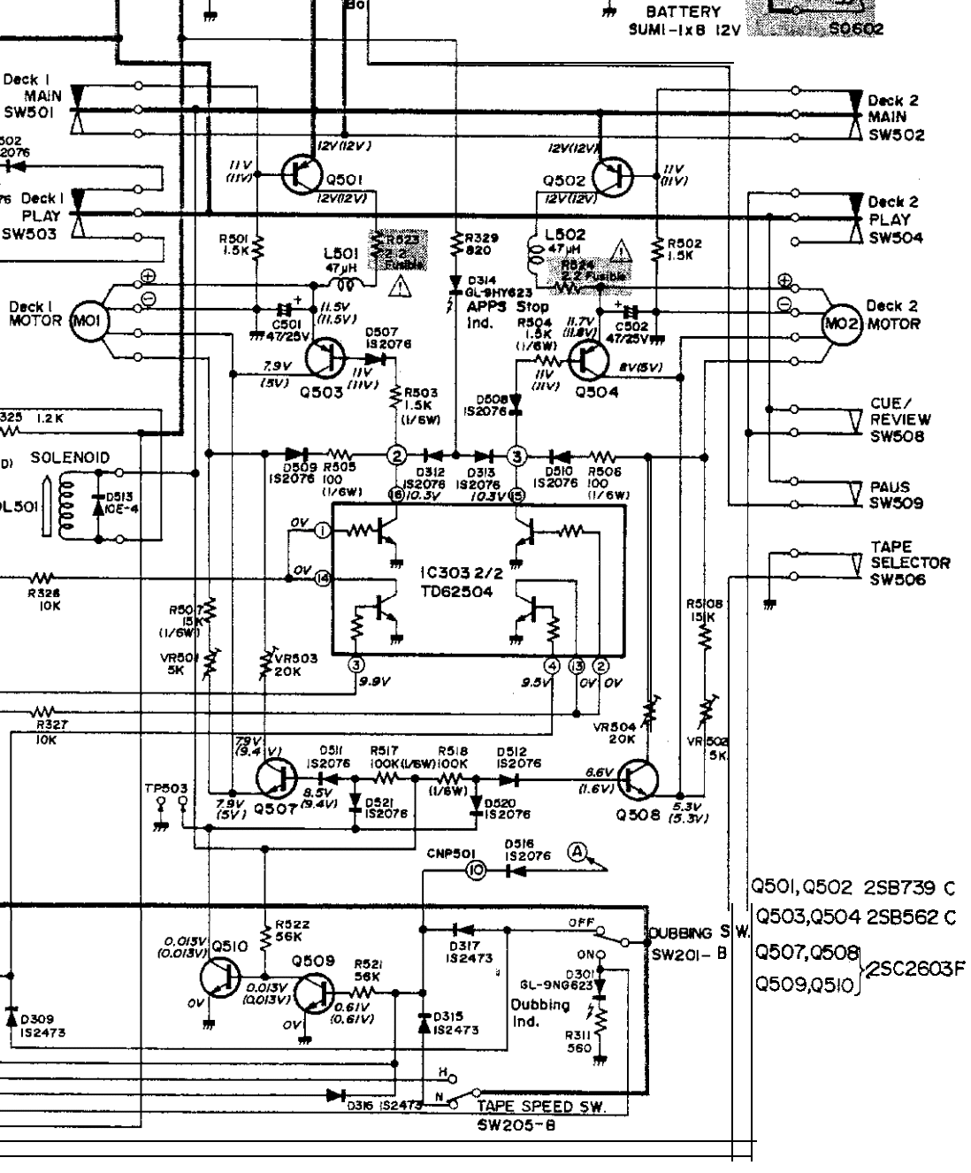

Zdravím, mohu někoho poprosit o radu při opravě radiomagnetofonu Sharp GF 500? Jedná se o problém s rychlostí obou motorků. Rychlost je vysoká, zdá se mi, že je to rychlost při rychlém nahrávání. Dá se to nějak zkorigovat? Tlačìtko dubing speed při zmáčknutí na rychlost nereaguje.

Toyota píše:...Rychlost je vysoká, zdá se mi, že je to rychlost při rychlém nahrávání...
Zřejmě nejsou sepnuté tranzistory pro normální posuv:
Q507 - deck1
Q508 - deck2
Postupuj "odzadu" od těchto tranzistorů dále přes Q510 a Q509.
Při přepínání "Normal/High" se musí měnit úroveň na kolektoru Q510 (TP503).
Hlavně netoč s žádnými trimry.
:wink:
