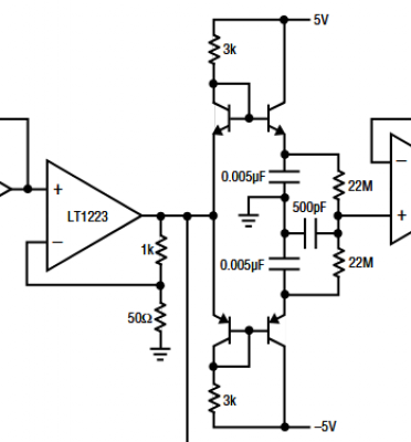

HF_Tech
Příspěvky: 2365
#8 Příspěvek od HF_Tech »
Vyhovující R2R zesilovač stojí 3 až 7korun. V tom nevidím problém.
Pak je ještě vtipné zapojení na obrázku níže. Pokud je signál symetrický kolem GND, tak stačí použít horní polovinu. Pro audio je potřeba dát trochu větší kondenzátory, původní zapojení se používalo trigrování rychlých signálů, kde plavala DC složka..
