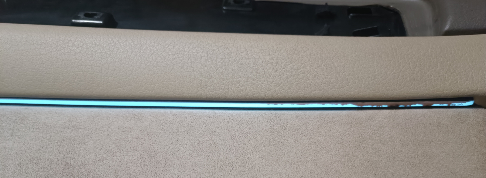

Zdravím,

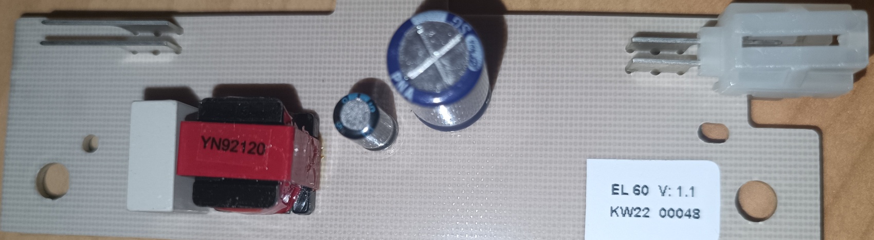

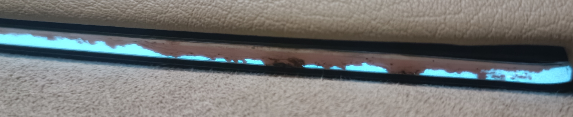

zkoumal jsem, proč mi nesvítí proužek ve dveřích řidiče. Čekal jsem nějaký LED pásek, ale je tam nějaký zvláštní proužek a k němu měnič napětí (z 12V na 220V), který je řízen lineárně změnou napětí na vstupu. Začne makat asi od 4 a něco V a s rostoucím napětím do nějakých 10V, co jsem zkoušel, roste jas toho pásku. Má zvláštní takovou neonovou barvu. A na výstupu je zřejmě AC - podle štítku až 220V. Jeden z pásků na druhých dveřích nějak degraduje, ale nevím proč, a předpokládám, že to nepůjde spravit (a nové už nejdou podle čísla dílu sehnat). Pomohlo by mi, kdybych věděl, z čeho to je udělané a jestli to jde ještě koupit. Znáte někdo tenhle zdroj světla, co je to zač?

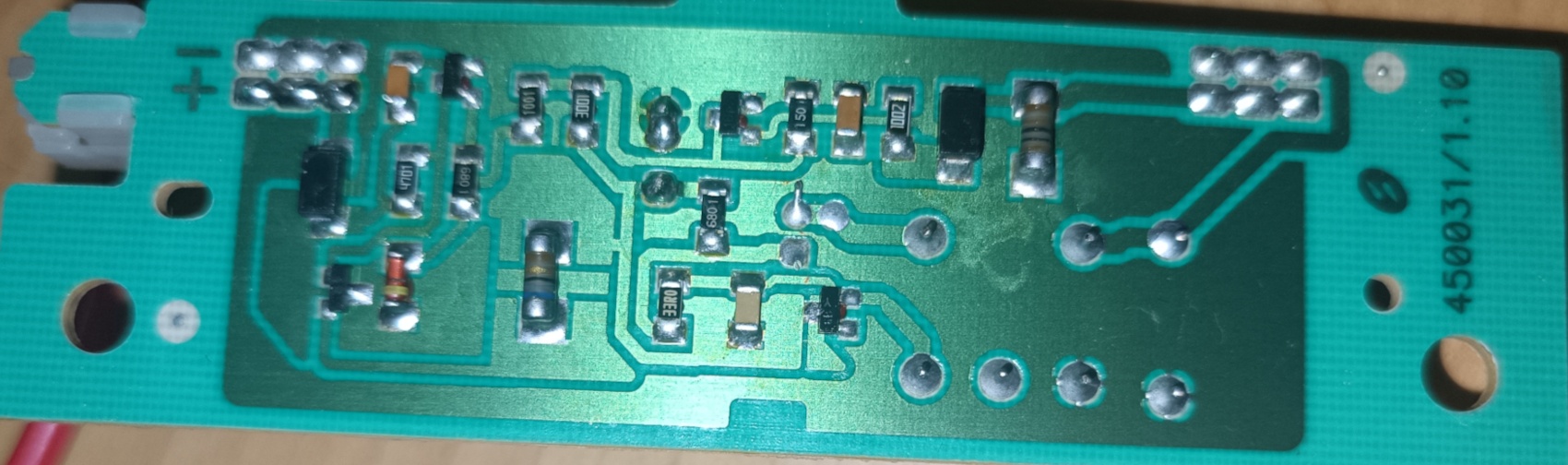

Případně uvažuju, že bych to vyměnil za nějaké kvalitní LED pásky s maličkými diodami a mléčným difúzorem a zbavil se těch měničů. Stejně jeden odešel a "nemění", takže jedny dveře nesvítí. Zkusím to spravit, možná studeňák, nebo odešel nějaký tranzistor, ale když už se v tom vrtám, rád bych to vyřešil. :wink:

#2 Příspěvek od rnbw »
Elektroluminiscencna folia.

Paráda, to jsem neznal, díky.
Díval jsem se, co se dá koupit, a ten luminescenční drát je vcelku fajn věc (malá spotřeba, nehřeje se, příjemné světlo), ale starosti mi dělají ty invertory. Určitě všechno čínský, vypadá to podezřele levně, je to levné a dost nerad bych, aby mi pak od toho shořelo auto. :)
Máte už někdo vyzkoušené/ověřené invertory od nějakého prodejce, že jsou dobře udělané uvnitř a budou spolehlivé a bezpečné?

#4 Příspěvek od Artaban001 »
V jednom starším Amáru byl návod na použití a měniče pro elektroluminiscenční vlákna. Třeba na botland.cz je prodávají.
