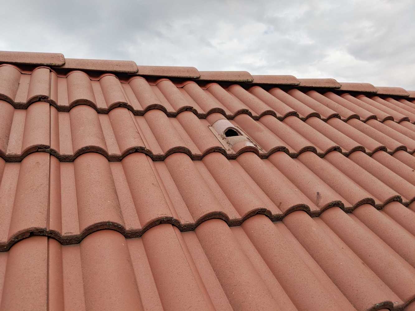

Zdravím všetkých,

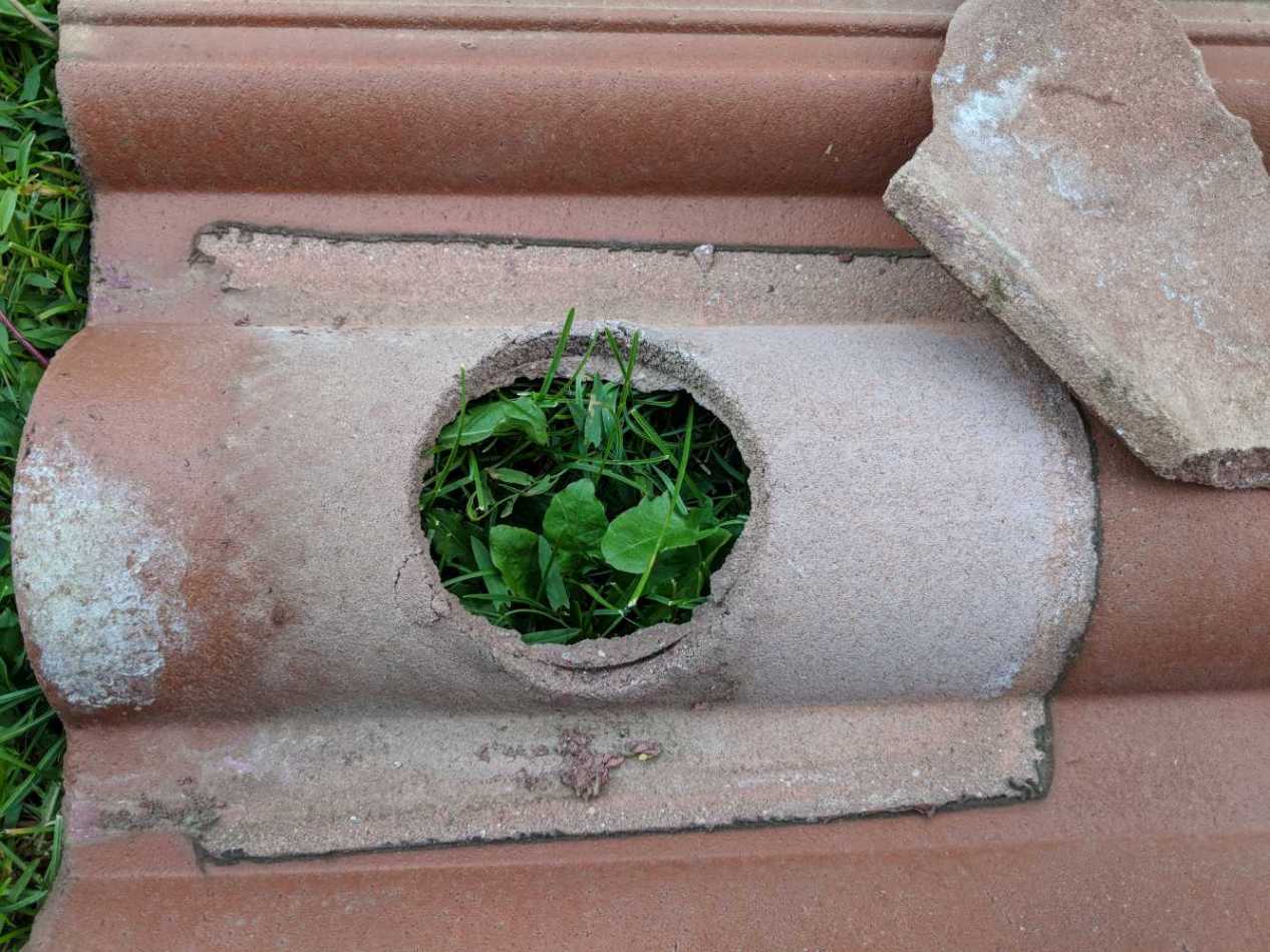

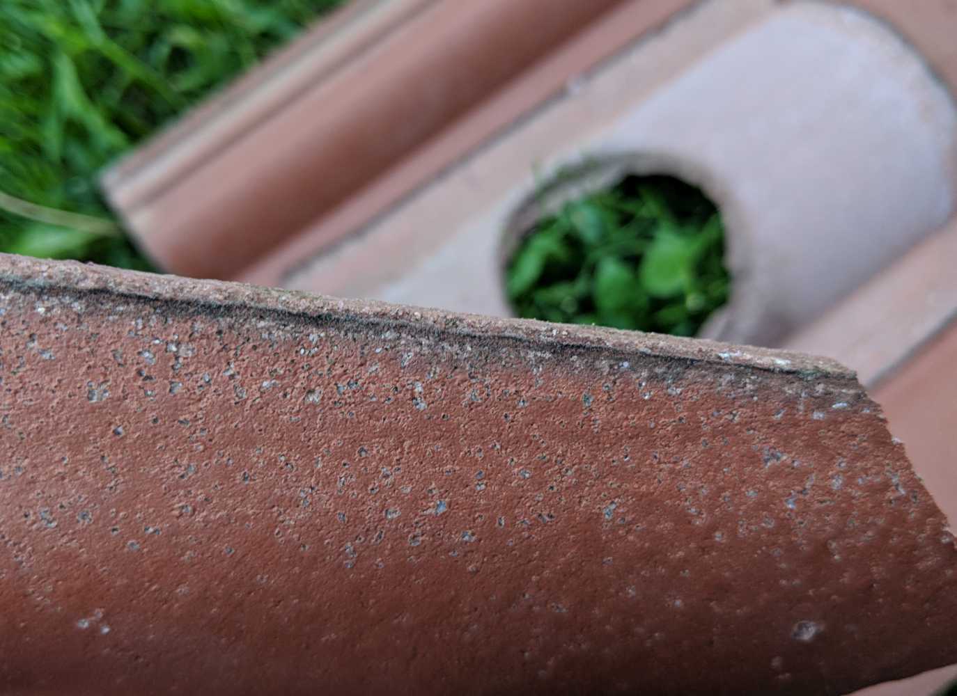

toto leto je to už tretia vetracia škridla, ktoré zletela zo strechy. Krytina je asi 10 rokov stará, doteraz nebol problém. Odlepí sa vždý vetrací oblúčik, "základová" zostane samozrejme na streche. Neviem, ako sú tie dva diely spojené, ale na tom kuse čo spadol, som na hrane nevydel žiadne stopy lepeného alebo cementového spoja.
Stretol sa niekto s týmto u zánovnej krytiny? Na googli nič. Bežné chovanie to asi nie je, tak že by vadný výrobok? Všetky tri sa odlepili na slnečnej strane. Našťastie je to zatiaľ bez následkov. Ale asi to bude na výmenu všetkych vetracích a to znamená výdaje.

Spoj oboch dielov je vytvorený (iba) nejakým silikónom.Na oškrab je húževaný, na povrchu škridly drží pevne. Zrejme sa to rozptrhne v objeme samotného lepidla. Neviem, koľko toho silikónového objemu tam bolo pôvodne. Ja vidím iba úzku vrstvu.
