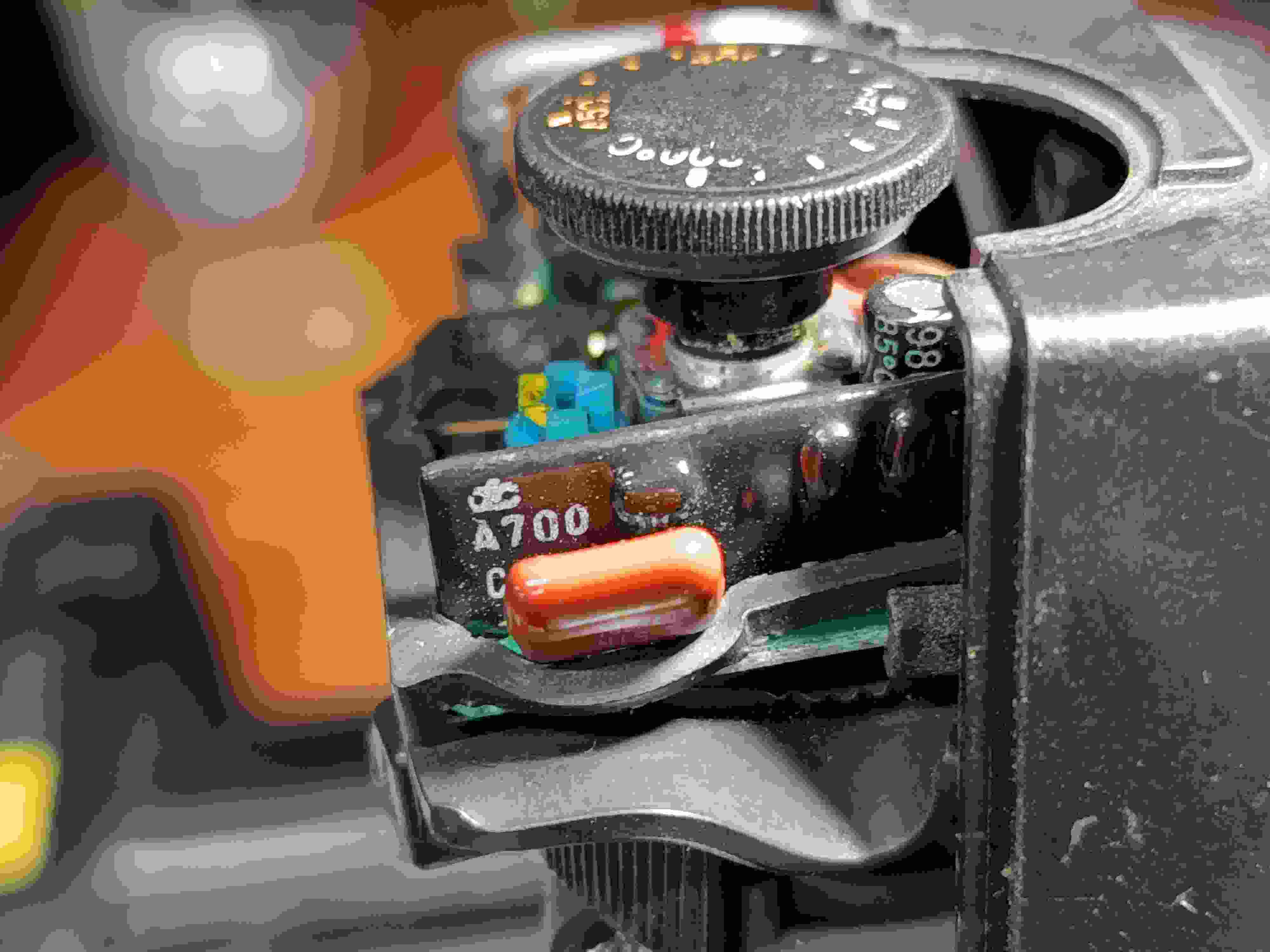

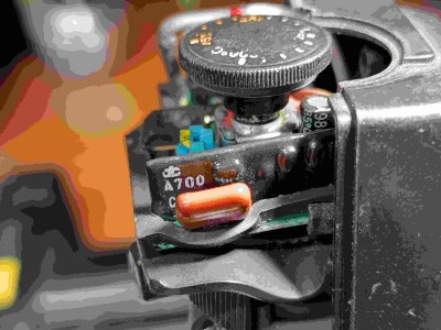

mohol by mi niekto, kto vlastní túto odsávačku napísať, ak má typ:
- SC7000 (žlté tlačidlo)
- SC7000Z (zelené tlačidlo)
aký je v nich použitý typ hybridu : A700, alebo A701 ?
Pýtam sa preto, lebo tento výrobok zrejme prešiel viacerými úpravami, v schémach sú drobné zmeny súčiastok, ale či došlo k zmene v samotnom hybride to zistiť neviem. Mám ju už od konca roka 1996 a hneď pri prvom zapnutí cca po 20-25 min došlo k trvalému zopnutiu ohrevu telesa .... porucha bola uznaná v záruke, ale nejak valne neodstránená. Po čase som vymenil tyristor a na nejaký čas to pomohlo. A teraz nafúklo vo vnútri rúrku hrotu a kým som na to prišiel, odtrhol som vývody topného telesa, sú poškodené jak ten keramický krúžok tak aj segment z tepluodolnej gumy. Takže by som chcel zistiť, či existuje aj "inovovaný" typ hybridu -keď už teda budem objednávať ND ....ďakujem za info, príspevky som už prečítal fšecky ...

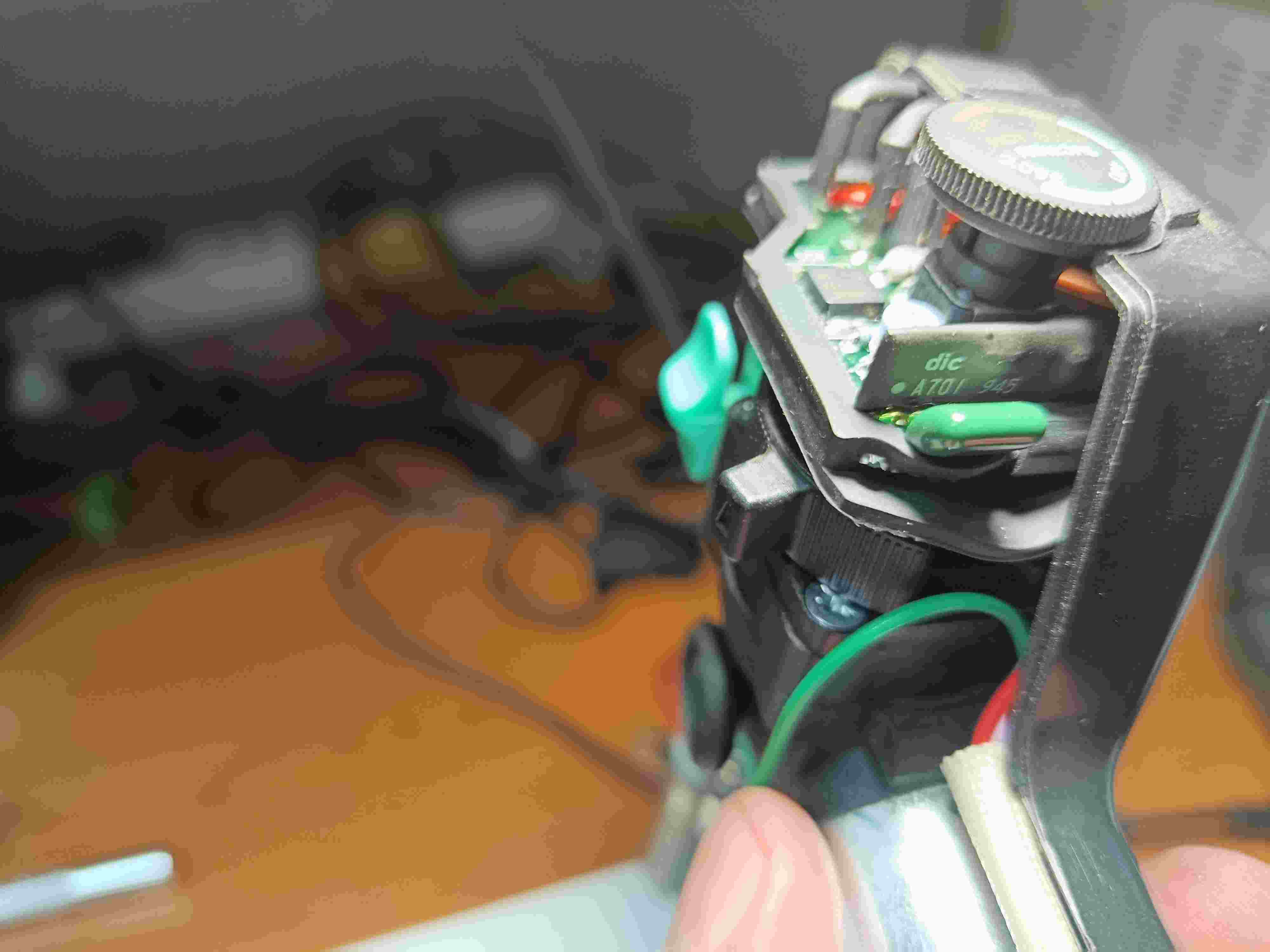

Tak som sa na to pozrel a v žltej Denonke je A700 a v zelenej je A701.

Pekne ďakujem, tak je to predsa tak, že bol hybrid inovovaný, takže objednám aj ten a uvidíme ..... hm-teraz ma napadlo - ktovie, či sa nezmenili aj hodnoty R, uložených na plošáku ....

Možem nafotiť celé dosky , ale až o 2 tyždne , lebo ich mám v práci a aktuálne som na dovolenke .

Tak som po dlhšom čase skompletizoval svoju DENON-ku s tým, že výmenou regulacie (komplet PCB), topného telesa, tlačítka a zopár ďalších dielov sa z nej stal model SC7000Z.... takže po skoro 30-tich rokoch užívania je zase funkčná. A tiež ďakujem SMITH-ovi za info .....
