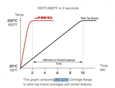

A věřím že bude fungovat i dnes, to ale neznamená, že bych s tím chtěl pracovat. :-) I ta stará T12 mi funguje a to je oproti ERS obrovský skok, já chci ale jít s dobou a například zmíněné T245/T210/T115 odložíš do držáku, teplota se okamžitě sníží třeba na 90C a při vyndání z držáku je do jedné až dvou sekund na 350C, takže než ji přiblížíš k pájenému spoji je připravená pájet. Nejde jen o to, že se nepřepaluje cín, ale i o výkonovou rezervu při pájení věcí jež odvádí víc tepla. T245 má 150W a spolu s termočlánkem prakticky ve špičce hrotu je s tím oproti ERS práce jak z jiného světa. :-) Když si zvykneš na výměnu hrotů pouhým zasunutím, už nikdy nebudeš chtít nic jiného. U T12 jsem musel hrot vytáhnout silikonovou chnapkou, ale tady protože je na konci rozšířená ho stačí jen zaháknout do stojánku a ručku potáhnout a nasunout na jiný hrot. Přehození horkého hrotu a nažhavení nového je otázkou několika málo jednotek sekund. Takže klasické hroty alá ERS dnes už fakt ne.

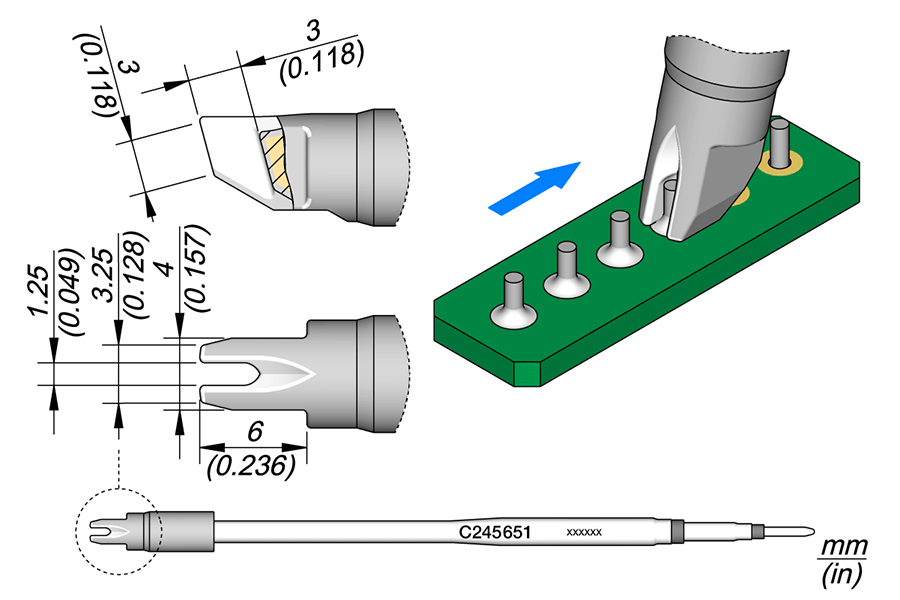

Setkali jste se s tímto tvarem hrotu? Přide mi to jako dobrý nápad, na pájení THT. Ale nikdy jsem to neviděl, tak jestli v tom není nějaký háček. Obrázek

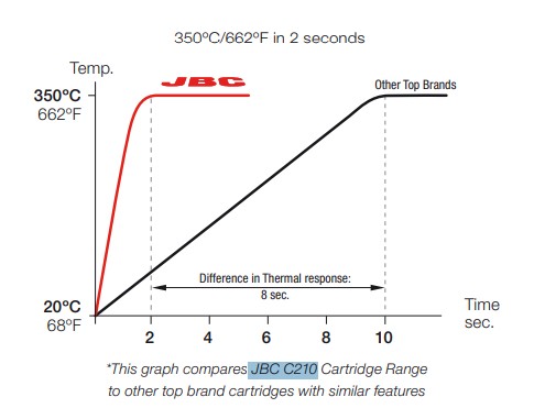

Prakticky jsi vyjmenoval většinu důvodů proč už spoustu let používám jen ty hroty s integrovaným topným tělesem. :-)
Tam je termočlánek opravdu jen pár mm od špičky hrotu a regulace pak podle toho vypadá.

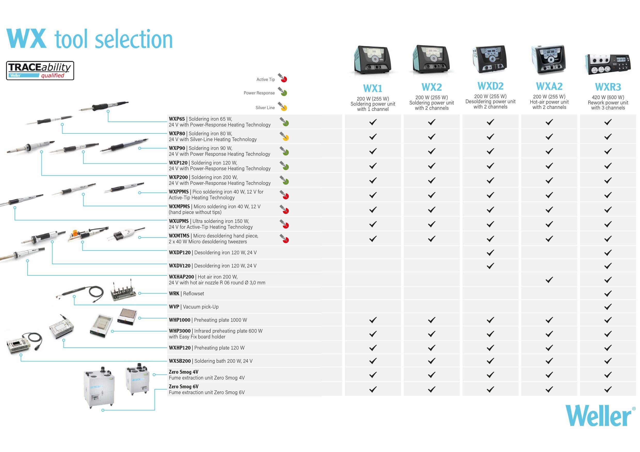

A ještě Weller s aktivními hroty řady WX. Moc se mi ale nelíbí.
https://www.weller-tools.com/us/en/indu ... ns/wxup-ms
