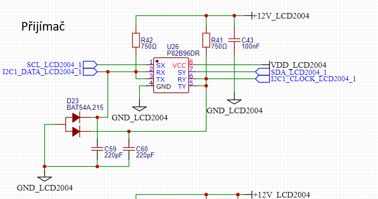

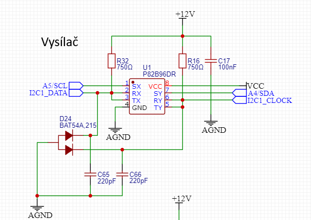

Ahoj,
do svojí konstrukce bych rád zakomponoval P82B96DR pro ovládání displeje LCD2004 I²C. Důvodem je, že vzdálenost displeje od hlavní desky je asi 2 metry a občas se mi na displeji zobrazují chybné segmenty kvůli rušení.
Prostudoval jsem datasheet k tomuto extenderu, ale nejsem si úplně jistý správným zapojením – párkrát jsem se v tom zamotal.
Mohl by se na to někdo podívat a potvrdit (nebo vyvrátit), že mám schéma zapojené správně, než si nechám vyrobit PCB?
Díky moc!
