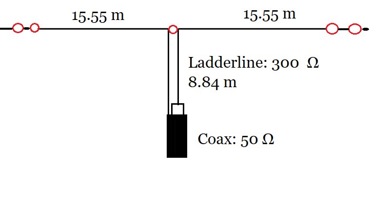

MAHO píše:Používám drátěnou anténu cca 30 m dlouhou a prakticky nic nechytnu. Pouze šumy a občas zkomolená slova.
v jakém prostředí máš anténu ?
jak máš těch 30m natažených ?
jaké izolátory používáš ?
jak máš anténu přizpůsobenou ?
jakou máš protiváhu ?
jsi ve městě, nebo na vesnici ?
kolik máš v baráku spínaných zdrojů ?
. . . myslím, že celý problém je ve špatně zvolené anténě a jejím špatném umístění.
zkus si udělat anténu G5RV dát ji co nejvýše a co nejdál od možných rušení . . .

Ještě se vrátím k té anténě. Tu svoji jsem natáhl ze střechy domu ke stromu na protější části zahrady. Délka cca 30 m. Výška střechy je cca 10 -12 m a na protějším konci je uvázána ve výšce cca 4 m. Na obou koncích jsou porcelánové izolátory, ale na nižší části antény jsou kolem stromy, které jí převyšují. Je spojena přes balun s koaxem dlouhým asi 20 m s přijímačem. Mám problém s místem, všude klem jsou vzrostlé stromy. ještě jsem uvažoval pověsit jí na sloupy veřejného osvětlení na ulici, ale nevím.

Pokud máš ten koax připojený na konci nataženého drátu, měl bys tam mít spíš unun než balun. A chtělo by to aspoň orientačně zjistit impedanci toho zavěšeného drátu a podle toho zvolit převodní poměr toho ununu, aby byla anténa aspoň trochu přizpůsobená impedanci koaxu.

Pro příjem to přizpůsobení není tak kritické. Připojení antény na koax je rozvedené tady:
http://www.radiosvet.wz.cz/rozvod/rozvod.html
http://www.radiosvet.wz.cz/lw2/lw_2.html

#15 Příspěvek od ok1hga »
EKKAR píše:Andulko, ještě mu rozveď rozdíl mezi balunem a ununem ...
sice to není na mě, ale tady to máš . . .
Balun se používá pro přizpůsobení mezi symetrickým (balancovaným) a nesymetrickým (nebalancovaným) signálem nebo anténou, zatímco unun (UNbalanced to UNbalanced transformer) se používá pro přizpůsobení mezi dvěma nesymetrickými systémy. Hlavní rozdíl spočívá v tom, že balun přechází mezi symetrickým a nesymetrickým prostředím, zatímco unun funguje pouze v rámci nesymetrických systémů, například k propojení nesymetrické antény s nesymetrickým napájecím vedením (jako je koaxiální kabel).
