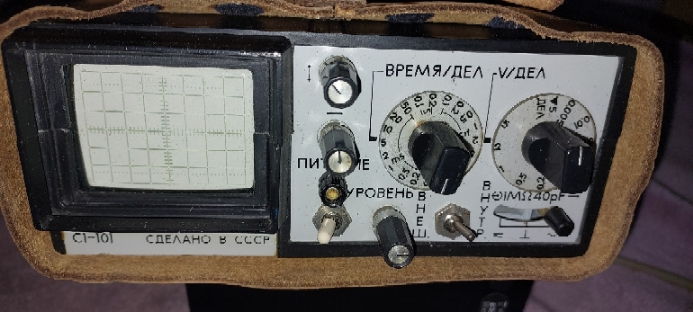

Řekněte jak 1x za 5s na c1-101 nastavím trigg? 🤣🤣🤣
lesana87
Příspěvky: 4393
#5 Příspěvek od lesana87 »
No je to pěknej šrot, ale mohl by to zvládnout. Pokud ten nabíjecí puls trvá 100 us, nastav časovku na 20 us/dílek, vstup na ss vazbu a pak už je to jen o nastavení správné úrovně synchronizace a ta záleží na použité sondě. Pak ti tam jednou za 5 s problikne ten puls.

DÍKY díky, ta CRT obrazovečka má 3x4cm🤣🤣🤣
