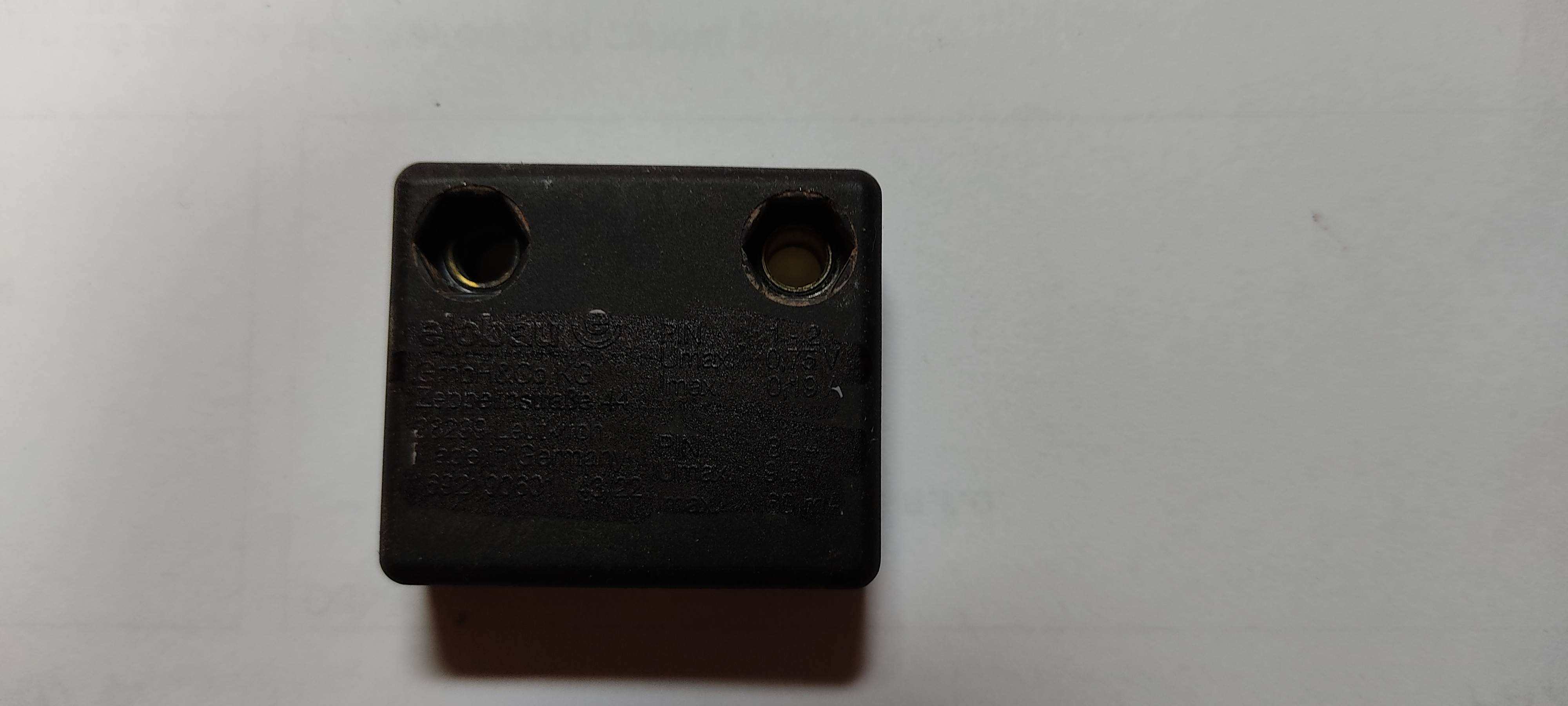

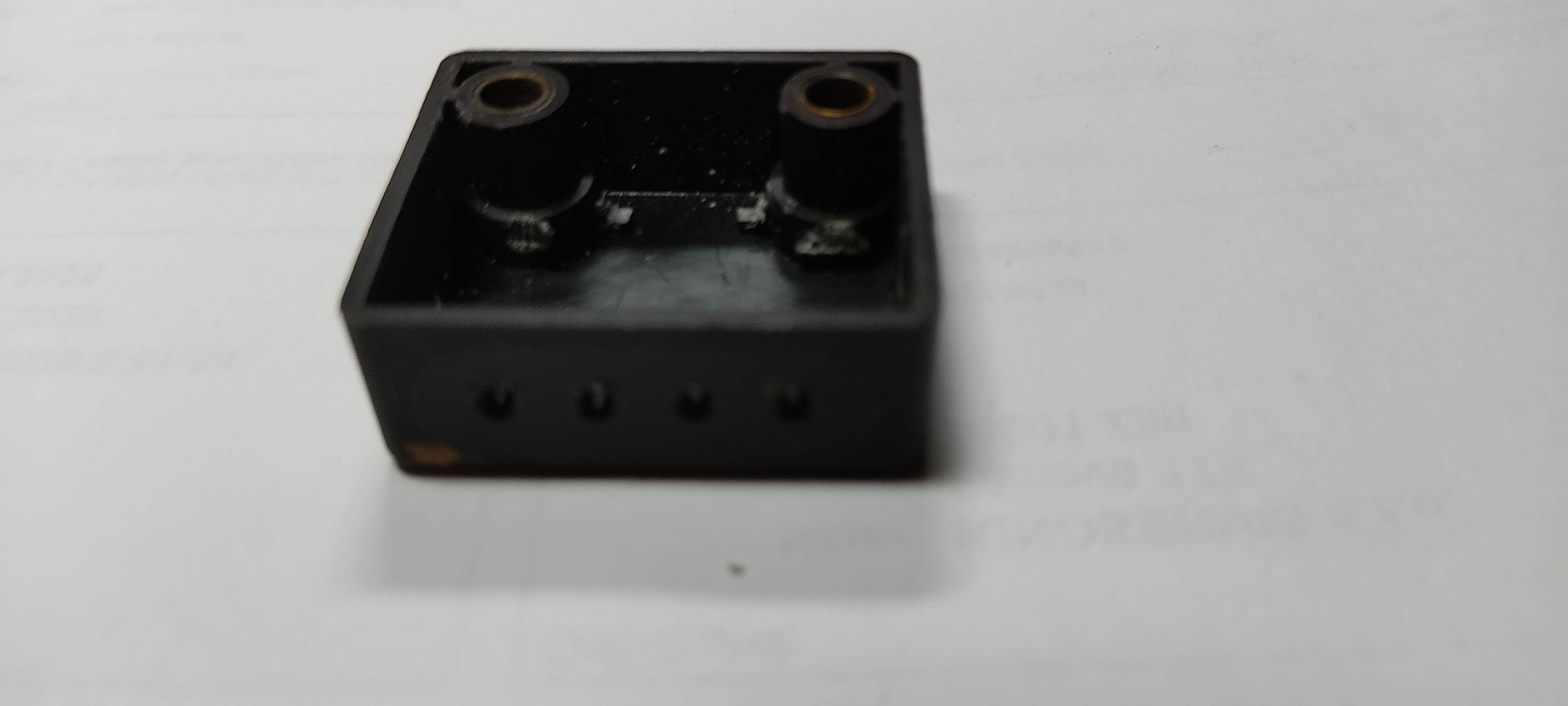

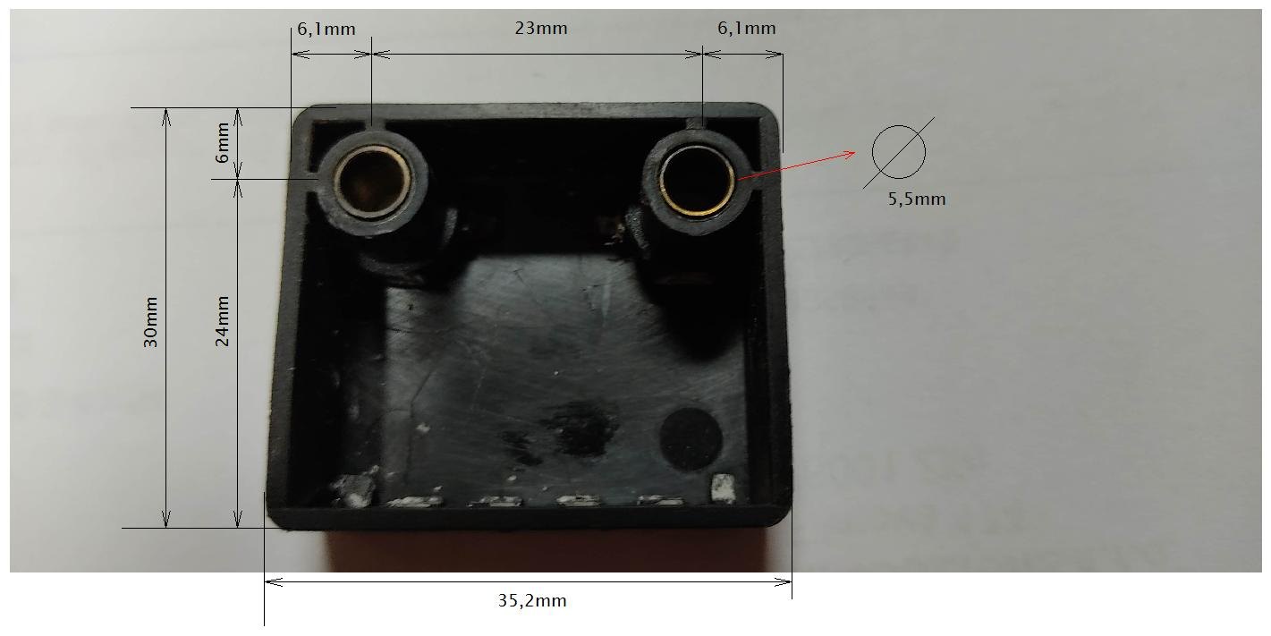

jedná se o krabičky pro zalití 35x30x13,5mm . Vyvrtat to zvládnu , doplňující rozměry a poznámky dodám. Kdo by se toho ujal?

jaký vlastnosti to má splňovat? Teplota, mechanické namáhání, uv odolnost, statika, zhášivost?
bu2520
Příspěvky: 4922
Bydliště: u HK
#3 Příspěvek od bu2520 »
Uv odolnost by to mělo mít , teplota venkovní, mechanicky to namáhané nebude , zhášivost není nutné řešit bude to na 12 V výkonově nula nula nic . Navíc to bude zalité el. zalévací hmotou.
dj_Paul
Příspěvky: 2715
Bydliště: Laškov
#4 Příspěvek od dj_Paul »
ABS teda bude stačit?
doplň si rozměry a dem na to
bu2520
Příspěvky: 4922
Bydliště: u HK
#5 Příspěvek od bu2520 »
No určitě bude ABS stačit. Stačí rozměry zítra ? Mám je v jiném počítači. A děkuji
dj_Paul
Příspěvky: 2715
Bydliště: Laškov
#6 Příspěvek od dj_Paul »
jj, stačí
rezis
Příspěvky: 5386
#7 Příspěvek od rezis »
ABS není UV odolné. Tiskl bych to asi z PETG
