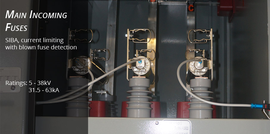

Na VN se mezi ten kolík na pojistce a spínač dává bowden z nevodivého materiálu jako je na obrázku.
Aby to fungovalo, tak je potřeba síla trochu větší. Nověji jsem viděl sondu s optickým vláknem připojenou k řízení odpínače.
